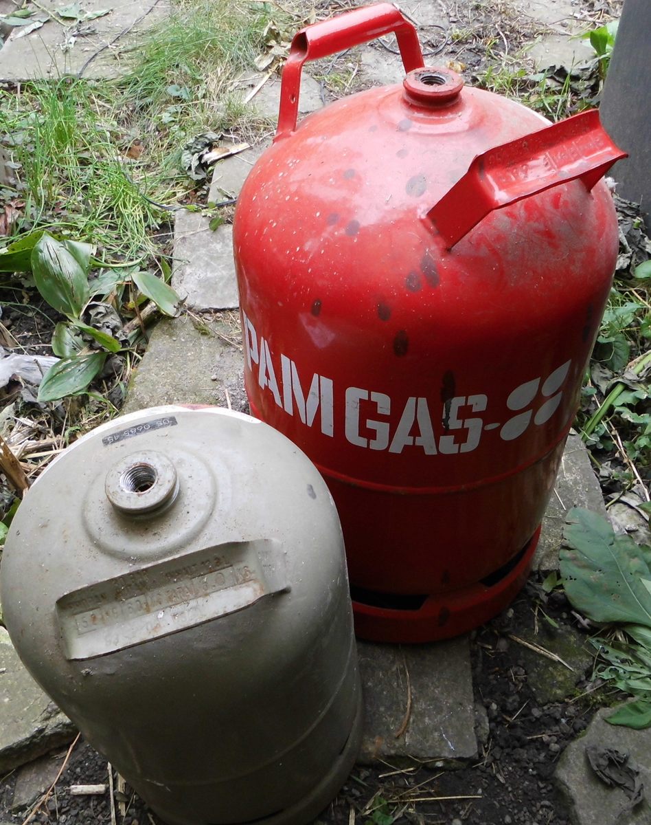

Hallo, ich bin auf der Suche nach einer leeren Propangasflasche. bevorzugt im östl. Teil der Hauptstadt bzw in den Außenbereichen / Landkreis MOL. Würde die gerne wg des Gewichts abholen. Falls jmd. eine Flasche für mich hätte und bereit wäre die zu versenden würde ich die auch nehmen. Flasche muss aber leer sein ganz wichtig, will daran rumflexen und mein WIG Brenner ausprobieren! Prüfnummer muss nicht mehr gültig sein, da ich sie anderweitig nutzen will, das wird nichts mehr eingefüllt. Danke schon mal vorab für evtl. Rückmeldungen.

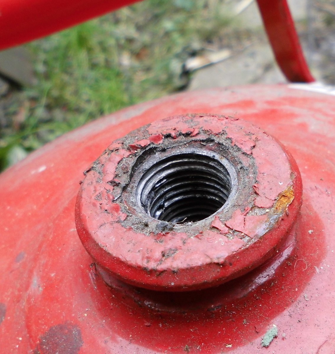

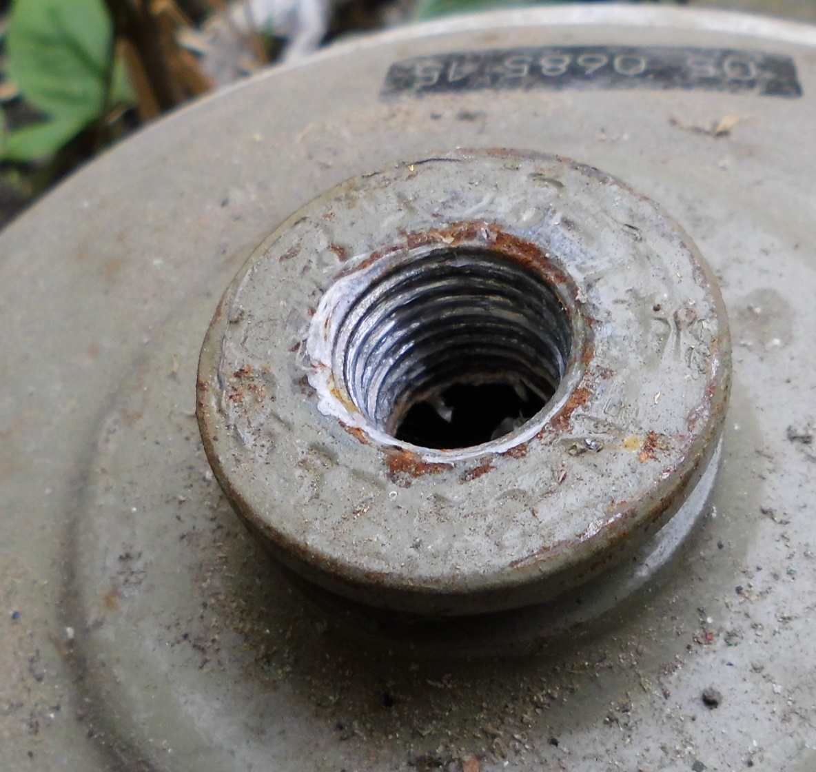

Kannst 3 Stück von mir haben. Standen gut 2 Wochen mit geöffnetem Ventil kopf. Sollten also leer sein. Ventile rausschrauben ist immer schnell gesagt, doch ohne warm machen geht das eigentlich nicht. Da haben wir also wieder ein Henne-Ei-Problem ;-) So, ist aber Berliner Westen... ;-) Old-Papa
Hallo Habe eine 11Kg und 5Kg Flasche.Das Ventil ist schon entfernt und sie stehen schon Jahre rum. Das Entfernen der Ventile ist und war nicht einfach. Mit einer festen Arretieren der Flasche und einen passenden Schlüssel mit einer 1,5 m Hebelverlängerung ging es. Die alten Schlagtechniken mussten zusätzlichen eingesetzt werden. alterknacker
hat so'n Ventil eigentlich ein Rechts- oder Linksgewinde? Ich meine natürlich dort, wo das Teil in die Flasche verschraubt wird.

● J-A V. schrieb: > man findet sowas auch nicht selten auf einem Schrottplatz. Eben nicht! Warum wohl, habe ich noch drei stehen? Schrottplatz nimmt die nur, wenn sie eingeschnitten sind (Flex) oder zumindest große Löcher haben. Also habe ich meine wieder mitgenommen... Rechts- oder Linksgewinde würde mich auch interressieren. Vermute rechts. Old-Papa
also das habe ich schon deutlioch anders gesehen. wenn ohne Ventil dann kann man die auch im Schrott finden. selbst eine eingeschnittene wäre für den TO auch kein Hinderungsgrund, wenn ich sein Vorhaben richtig deute. Rumflexen und ausprobieren wird man daran ja wohl können.
● J-A V. schrieb: > also das habe ich schon deutlioch anders gesehen. > wenn ohne Ventil dann kann man die auch im Schrott finden. Mein Schrotti meinte: "bis letztes Jahr ging das noch, wenn Ventil raus ist, heute müssen sie mechanisch zerstört sein". Also bin ich von dannen gezogen... Die Ventile habe ich (noch) nicht raus bekommen. Da müsste/muss ich mit "Männerwerkzeug" ran. Old-Papa

● J-A V. schrieb: > müsste man wissen, ob das Links- oder Rechtsgewinde an der Stelle ist. > Leider weis ich das auch nicht mehr genau,das entfernen ist schon zu lange her. Glaube aber Rechtsgewinde, wenn es wirklich wichtig ist könnte ich mal nachsehen. > Das Ventil im Schraubstock einspannen, die Flasche drehen > müsste doch funzen. Und die Flasche an der Stelle warm machen Das hat bei mir nicht gereicht. Habe eine Eisenstange durch die Griffe ins Erdreich gerammt. Danach passenden Schlüssel mit 1,5 m Hebelverlängerung benutzt. Vorher Klopfen, dann Drehversuch. Klopfen Drehversuch, längere Warte Zeit, Klopfen Drehversuch, längere Warte Zeit, usw.

● J-A V. schrieb: > > Das Ventil im Schraubstock einspannen, die Flasche drehen > müsste doch funzen. Und die Flasche an der Stelle warm machen Ich sagte "Männerwerkzeug" nicht Mädchenwerkzeug ;-) Selbst mit Spanngurt um Flasche und Eisenstange ging nichts. Nur der Schraubstock ist aus die Werkbank gebrochen. Stange in Erde ist nochmal eine Idee! Old-Papa
Old P. schrieb: > Stange in Erde ist nochmal eine Idee! Um Gottes Willen! Bei den Kräften würde man damit die Lage der Erdachse verändern. MfG Paul
Old P. schrieb: > Nur der > Schraubstock ist aus die Werkbank gebrochen. was bitte hast Du denn für eine Werkbank? :D Al. K. schrieb: > Vorher Klopfen, dann Drehversuch. > Klopfen Drehversuch, > längere Warte Zeit, > Klopfen Drehversuch, > längere Warte Zeit, ich habs zwar noch nie gemacht aber ich würde erstmal glauben, dass man das warm machen muss. weil da wahrschinlich auch ein Gewindekleber á la Loctite oder so drin ist. da soll ja nun nicht jeder Kreti und Pleti das Teil raus schrauben können.
Loctite Endfest lässt sich lösen durch Erwärmen auf 200°C. Zündtemperatur Butan und Propan liegt übrigens bei über 400°C.
Das Ventil ist doch aus Messing? Wenn es nur Öffnung geht und nicht um Ventiltausch: Handbohrmaschine + 10er Bohrer.

● J-A V. schrieb: > Old P. schrieb: >> Nur der >> Schraubstock ist aus die Werkbank gebrochen. > > was bitte hast Du denn für eine Werkbank? Eigenbau aus den 70ern, fest an Wand und Boden verankert. Darauf (auf den 30mm-Dielen) ein 140er Schraubstock... ;-) > ich habs zwar noch nie gemacht aber ich würde erstmal glauben, > dass man das warm machen muss. > weil da wahrschinlich auch ein Gewindekleber > á la Loctite oder so drin ist. Das vermute ich auch. Darum finde ich wärmen suboptimal. Egal ob nun nur 200°C, die Flamme oder der Fön zum Erwärmen ist erstmal wärmer ;-) Old-Papa
ähm. Angst, dass einem eine drucklose Buddel um die Ohren fliegt? Ich meine man wird ja wohl nicht versuchen eine Buddel zu "entventilen" wenn da noch Gas drin ist. Also wenn man aus einem grossen Gärballon (Glas!) den "Geist" heraus lassen kann* und dieser dabei nicht splittert hätte ich da keine Bedenken. * man suche mal nach Videos von Konrad Stöckel -der mit dem Knaller im Arsch ;)
Meint ihr, dass die eingeklebt sind? Kann ich mir kaum vorstellen, zumal bei den geringen Drücken. Zumindest die Argon-/Sauerstoff-/Propanflaschen hier haben Teflonband als Dichtung. Es kann natürlich sein, dass bei entsprechendem Alter andere Materialien genommen wurden. ● J-A V. schrieb: > ähm. > Angst, dass einem eine drucklose Buddel um die Ohren fliegt? Und selbst wenn - der Druck bei Propan ist wirklich nicht dramatisch. Bei 20° waren das meiner Erinnerung nach um die 7 bar, also gerade mal Druckluftbereich. Durch die Abkühlung beim massiven Austritt dürfte der nochmal ordentlich abfallen. Sollte man aber trotzdem nicht machen, schon gar nicht im Haus ;-)

Chris D. schrieb: > Meint ihr, dass die eingeklebt sind? keine Ahnung, Ich denke nur mal dass da halt irgendwas an Schraubsicherung drin sein dürfte. sonst kannst ja mit einfach-Werkzeug ohne viel Kraft ran gehen oder die Buddel wurde wie für Kugellager-Montage erwärmt, das Ventil normal rein geschraubt und beim Abkühlen setzt sich das Bombenfest. (so'ne Buddel nennt man übrigens alternativ auch Bombe) Man denke nur mal an all die Camper, mit sich ständig rüttelnden Gasflaschen auf der Fahrt. Sonst öggelt sich da noch nach und nach was los.
Chris D. schrieb: > Meint ihr, dass die eingeklebt sind? Kann ich mir kaum vorstellen, zumal > bei den geringen Drücken. Der Druck ist wohl nicht das Problem, eher ein unbeabsichtigtes "losöggeln" > Zumindest die Argon-/Sauerstoff-/Propanflaschen hier haben Teflonband > als Dichtung. Meine auch, zimindest was man sieht. > Es kann natürlich sein, dass bei entsprechendem Alter andere Materialien > genommen wurden. Keine Ahnung ob geklebt oder nicht. Zumindsst hatte ich bei meinen dreien keinen Erfolg. Das sind völlig unterschiedliche Hersteller und sie sind sehr unterschiedlich alt. Eigentlich müsste die doch der "Jaßfritze" auch zurücknehmen, ähnlich wie bei alten Batterien. Oder? Old-Papa

Scheinbar hat mir hier keiner geglaubt, soll mir auch recht sein. Flaschen ohne Ventil wird man los! Gruß
zum Abschluss,Rechtsgewinde! Ein gedichtet war es mit einer Art Blei,Alu-Band.

Ich habe es beschrieben wie ich es gemacht habe! ...allein ohne Hilfe! Wollte auch einen Feuertopf machen!

Wollte mal nachfragen ob der TE immer noch sucht. Habe 5Kg +11Kg ohne Ventil. Hatte sogar schon einen fast kostenlosen Transport nach Berlin! Warte noch ein Weilchen dann stelle ich die zum Verkauf,auch interessehalber. Ohne Ventil bin ich die bestimmt schnell los.;-))
