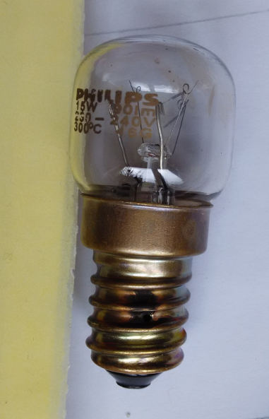

Zumindest die Verpackung sagt Backofenlampe und auf der Birme stehen
300°.

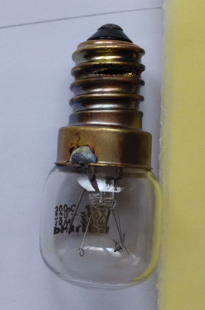

Jetzt hab ich mir die Birne nochmal genauer angeschaut, sieht schon
seltsam aus. Angehängt zwei Aufnahmen. Vielleicht doch ein
Kontaktproblem in der Fassung?
Viele Grüße

Kurzschluss schrieb:
> Vielleicht doch ein Kontaktproblem in der Fassung?
Na wenn der Glühdraht durch ist, hilft die beste Fassung nicht.
von Brummbär (Gast)
Das sieht mir auch nach einem Kontaktproblem aus. Der Sockel ist ja an
einer Stelle richtig durchgebrannt. Wenn die Lampe dauern ein- und
ausgeschaltet (durch den Wackelkontakt) wird, geht sie sicherlich
schnell kaputt.
von Sebastian L. (sebastian_l72)
Das Glühobst muss für die Betriebstemperatur zertifiziert sein.
Backofenlampe min 300 C
Einfache Parfümeglühlampen sind nicht ausreichend temperaturfest.
EAN: 8711500038715 oder 8711500036599
Da der Glaskolben innenseitig geschwärzt ist, ist die Glühfaden
verdampft und die nicht durch Vibration gestorben.
von npn (Gast)
Die 300° kann man sogar auf den angehängten Bildern sehen.
von Kurzschluss (Gast)
Sogar auf beiden Seiten, vorne ein schoen rundes Loch, hinten ein
laenglicher Riss.
Die Frage fuer mich ist, ob die Loecher beim Durchbrennen des
Gluehfadens entstanden sind, es gab ja offensichtlich einen Ueberstrom
(Sicherung) oder ob der Gluehfaden aufgrund der Luftzufuhr durch das
Loch durchgebrannt ist. Aber wo kommt der Ueberstrom ueberhaupt her?
> oder ob der Gluehfaden aufgrund der Luftzufuhr durch das Loch
> durchgebrannt ist.
Unwahrscheinlich, denn der Glaskolben wird nicht durch die Metallfassung
abgedichtet.
Rufus, hast Recht, der Glaskolben ist gegen die Fassung getrennt
abgedichtet. D.h. die Löcher in der Fassung waren erst eine Folge des
Überstroms.

wenn aber schon in die Fassung Löcher reinbrennen dann ist doch der
Sockel hinüber und macht keinen richtigen Kontakt mehr, der sollte auch
gewechselt werden.

m.n. schrieb:
> Das Problem ist die zu geringe Temperaturbeständigkeit der Lampe. Oder
> sind denn auch andere Lampen mit geringerer Spannungsangabe (< 240 V) im
> Haushalt kaputt gegangen? Wohl nicht!
Nein, sonst gibts keinerlei Probleme mit Lampen, auch im Kühlschrank
nicht:-)
> gewechselt werden.
Guter Punkt, ich schau mir an ob das ohne Weiteres geht.
> Überstroms.
Ich glaube nicht an Überstrom, sondern eher an Funkenbildung. Die
Fassung ist also durchgebrannt worden. Dadurch wurde die Birne andauern
ein- und ausgeschaltet. Dieses "Wackeln" hat dann die Birne zum
Durchbrennen gebracht.
Überstrom kann es nicht sein, da sich die Lampe ihren Strom selber
begrenzt.
Wenn der Backofen nur einphasig angeschlossen ist, kann auch die
Spannung nicht höher als 253V (in Europa 230V ±23V) gehen. Dadurch
brennt die Birne nicht durch, denn das muss sie abkönnen.

von michael_ (Gast)
Komisch finde ich die Spuren auf der Hälfte des Gewindes.
Mal dort aufsägen.
Evtl. bringt auch die Fassung seitlichen Druck.

von m.n. (Gast)
Dann sieh Dir doch mal an, wo die Fassung ihre Kontakte hat.

Vergebliche Mühe: bei den Lampen des TO sind die Wendeln durchgebrannt.
Mit dem Kitt hat das nichts zu tun.

von Teo D. (teoderix)
Der Lampensockel ist defekt, siehe Gewinde der Lampe. Wärme vom
Glühfaden wird nicht mehr über diesen abgeleitet, nach den Spuren zu
urteilen heizt der selbst noch zu, Glühfaden brennt durch....
Typischer Fehler wenn Glühobst in einer Lampe häufiger als normal kaputt

von m.n. (Gast)
> Typischer Fehler ...
Der typische Fehler ist bei dieser Aussage eher die Vertauschung von
Ursache und Wirkung.
Wenn ein 10/16 A Sicherungsautomat auslöst, darf bei dem Strom ja wohl
auch der Sockel anschmoren.
Nur eine Seite zu betrachten....
Das mag beim natürlichem Ableben der ersten Birne so gewesen sein. Nur
wenn das Gewinde der Lampe schon so aussieht, wie get's da wohl dem
Sockel....
von Johnny B. (johnnyb)
> gehen, Wärmestau am Sockel.
Ich denke auch, dass dies das Problem ist und nicht die Lampen an sich.
von m.n. (Gast)
Zu meinen, der Glühfaden einer Lampe würde duch die Kontaktzunge der
Fassung nennenswert gekühlt, ist ja schon sehr abenteuerlich. Da könnte
man doch glatt auf die Idee kommen, das Anschlußkabel des Herdes zu
verlängern, um die Kühlfläche zu vergrößern.
Bitte mal den Kopf einschalten und dabei nicht überhitzen ;-)

von Lampologe (Gast)
Hmm,
ich hab so das Gefühl dass hier keiner so richtig einen Ahnung hat wie
Lampen funktionieren. Siehe Bild ;)
von TedMosby (Gast)
Hallo Kurzschluss,
ich habe einen Miele Backofen und habe genau die gleichen Probleme wie
du, mir brennt dauernd die Backofenbirne durch. Ich hatte schon
sämtliche Birnen probiert, Phillips Osram etc. aber keine hielt länger
als 14 Tage, an den Lampengewinde sind auch teilweise löcher
reingeschmolzen, was auf einen Kurzschluss hindeutet. Mein Ofen ist
allerdings über 3 Phasen und N angeschlossen.
Hast du bei deinem Fall schon eine Lösung gefunden?

von Mein lieber Schwan (Gast)
Die Glühdrähte waren offensichtlich nie durchgebrannt!
von Thomas R. (thomasr)
Ein typisches Problem durch zu locker eingesetzte Leuchtmittel. Durch
die Hitze in den Backöfen oxidieren die Gewinde in den Fassungen und
„knirschen“. Der Laie dreht dann lieber nur vorsichtig „fest“. Damit ist
der Wackelkontakt schon vorprogrammiert. Die Spuren sind auch deutlich
zu sehen.
Jedes neue Leuchtmittel leidet in Zukunft unter der schlechten
Kontaktierung durch das vorgeschädigte Gewinde und stirbt noch
schneller.
Entweder weiter versuchen (weil man mit einem anderen Leuchtmittel ggf.
ein „gutes“ Stück Gewinde erwischt) oder Fassung tauschen.

von batman (Gast)
Wie soll eine Lampe gleich durch Kurzschluß durchbrennen?
Das bischen Strom einer 15W-Lampe kann auch nach Jahren kaum ein Loch in
den Sockel brennen und bei hohem Kurzschlußstrom würde die Sicherung
auslösen.
Die Lampen werden normalerweise auch nicht sehr heiß, da sie quasi in
der Außenluft sitzen.
Auf dem Bild sehe ich da einen halb auf- oder abgerissenen Sockel, also
bleibt fast nur noch mechanische Zerstörung, z.B. durch Gehäusedehnung
oder sonstigen Druck. Dann bricht der dahinterliegende Glaskolben und
der Faden verbrennt. Dabei könnte noch Plasma zünden und die Sache noch
heißer machen.
Zieht die kaputte Lampe mal durch Spülwasser - läuft sie voll?
Leider ist es möglich, das beim "abbrennen" des Glühfadens ein
Lichtbogen entsteht und der hat dann nur noch einige mOhm......
Den braucht aber nicht mal, um in so nen Sockel ein Loch zu brennen. Es
ist nicht die Leistung an sich, sonder die Leistungsdichte und die kann
da extrem hoch werden. Das braucht dann halt Stunden, bis sich das rein
frisst.
