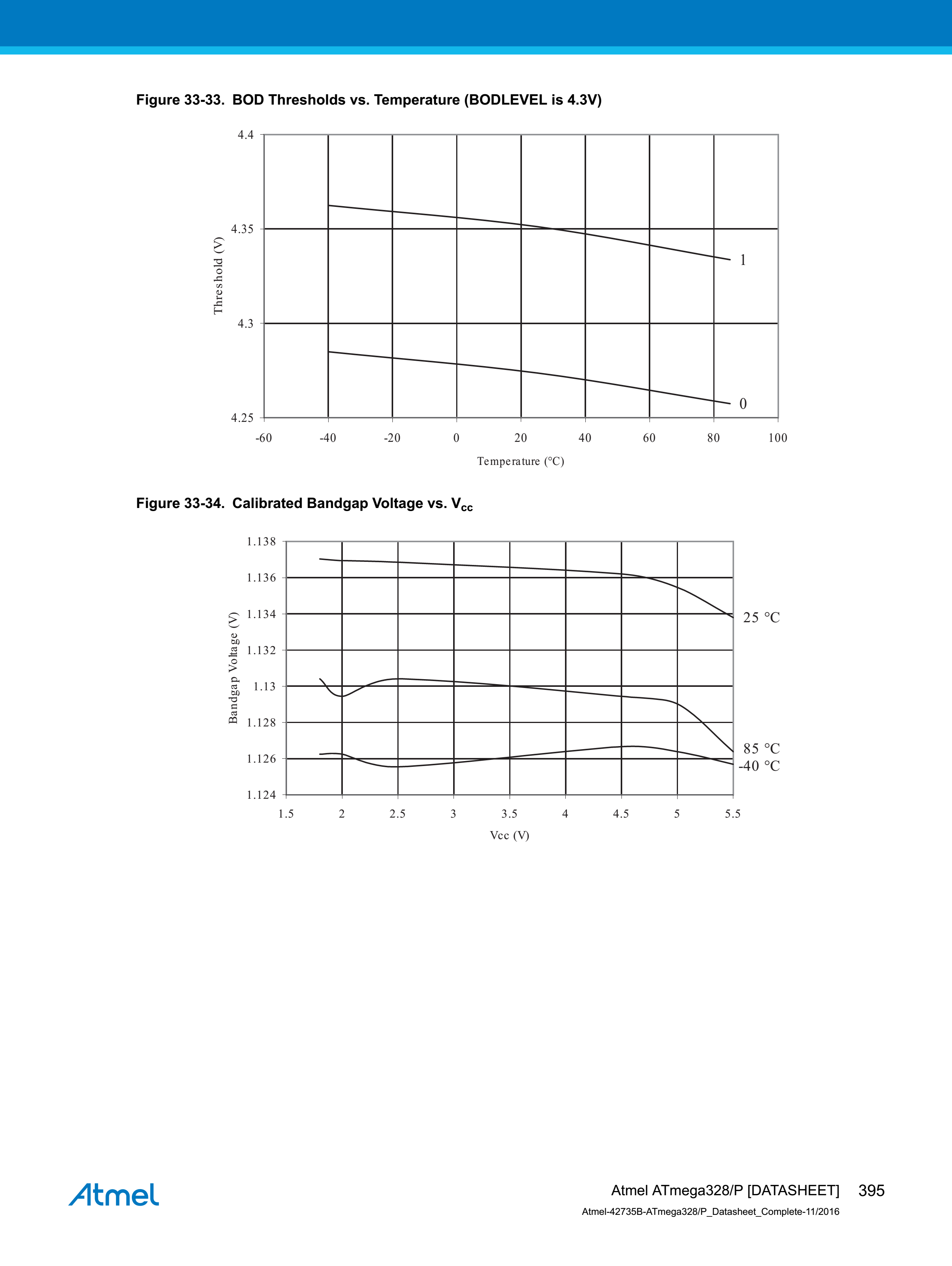

von Gerhard (Gast)
Und es gibt sowas im Datenblatt
von F. P. (pl504)
Tatsache. Ist nicht bei jedem µC-Datenblatt zu finden...

von Jacko (Gast)
Schaust du dir die Diagramme "Bandgap Voltage vs. VCC" an,
so ist bei stabiler Betriebsspannung etwa 0,1% Variation über die
Temperatur drin - das entspricht einem LSB des internen 10-Bit-ADC.
Mit der Speisespannung von min...max kommt noch ein LSB dazu.
Das sind etwa 0,2% vom Endwert - für "mitgeliefert" nicht schlecht!
Abgesehen von der Nichtlinearität des ADC (steht auch im Datenblatt).
Wozu brauchst du 100 MOhm am ADC-Input, wenn da ein Sample-
Kondenstor von 20...30 pF in einigen µs auf > 99,9% der
Eingangsspannung geladen werden muss?
- Genau: Daher die Forderung, dass die zu messende Spannung mit
  einem Ri <= 10 kOhm angelegt werden sollte.
Wonach du nicht gefragt hast, ist der Leckstrom des ADC-Eingangs!
Der vermasselt nämlich den Trick, ein hochohmig (> 100 kOhm)
vorliegendes Signal, dass sich nur langsam ändert, mit C > 33 nF
(C > 1000 x C-Sample) für die Sample-Belastung zu stabilisieren!

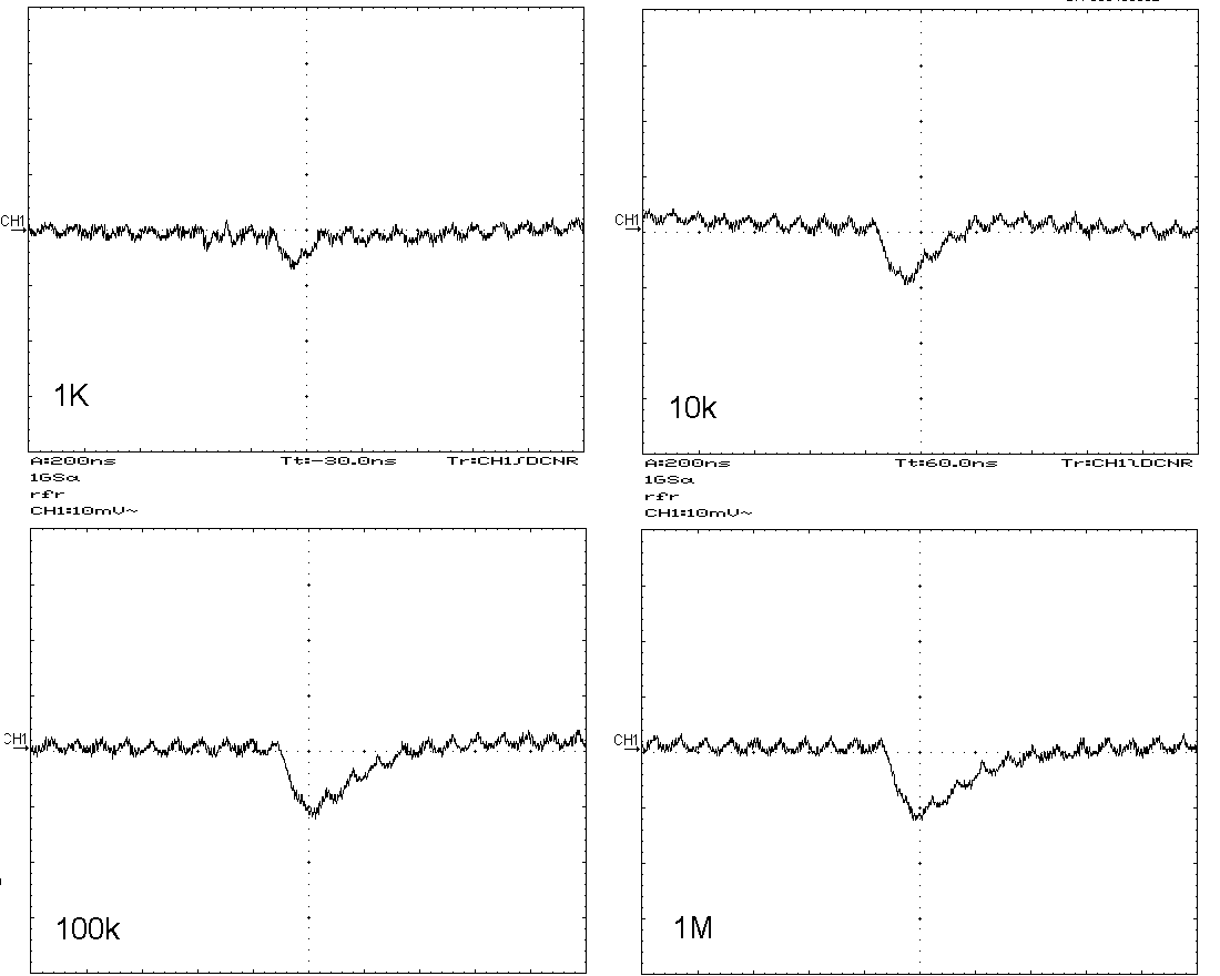

von spess53 (Gast)
Hi
>Das Datenblatt empfiehlt eine Impedanz der Eingangsschaltung von 10k,
>oder kleiner, da sich sonst die S&H Zeit verlängern kann, und sich damit
>die 13,5 ADC Takte für die Wandlung nicht garantieren lassen.
Welche 13,5 Takte?
Der ADC hat eine Sample&Hold Zeit von 1,5 ADC-Takten. Danach ändert sich
am Wert nichts mehr. Und die 1,5 Takte sind vorgegeben, da verlängert
sich nichts.
Das Problem ist, das während dieser 1,5 Takte bei zu hohen Impedanzen
ein Spannungseinbruch stattfindet der zu Fehlmessungen führen kann
(siehe Anhang).
MfG Spess

beschriebene Bandgap-Referenz (auch für die Temperaturmessung) liegt
unkalibriert bei 10%, mit Kalibrierung bis auf ca. 1% (vollständiges
Handbuch, ATMega328P).

Deswegen hat der Sample&Hold Kondensator trotzdem keine 13,5 ADC-Takte,
sondern nur 1,5 Takte(Table 24-1. ADC Conversion Time -> Sample & Hold)
Zeit zum Umladen. Das ist die Zeit in der der Schalter in Figure 24-8.
Analog Input Circuitry geschlossen ist. Und wenn das nicht reicht dann
wird das Ergebnis falsch.
MfG Spess
von Einer K. (Gast)
> (siehe Anhang).
Auch das ist nicht (ganz) richtig.
Deine Spannungseinbrüche haben kaum Wirkung.
Tolle Bildchen, sie zeigen Einbrüche, aber diese Einbrüche verlängern
nur die S&H Ladezeit.
Auch hier kann man das recht einfach testen.
Mal mit, und mal ohne Kerko, am Eingang.
Mehr als ein armseliges Digit, macht das nicht aus.
Auch wenn bei den Einbrüchen eigentlich 20 Digits zu erwarten wären.

low eingelesen wurde, obwohl er eigentlich high sein sollte. In der
Praxis kein Problem, da es durch die Entprellung unterdrückt wurde, aber
trotzdem unerwünscht. Bei der Fehlersuche stellte sich dann heraus, dass
der Effekt verschwindet wenn man den AD-Kanal aus dem Scheduling
rausnimmt. Es war also tatsächlich der Dip beim samplen, der hier den
falschen Pegel verursacht hat.
Mit dem Oszi (Keysight 500 MHz 1:10 Tastkopf mit vielleicht 10pF) hat
man den Dip gesehen, er ging aber nur bis ca 4 V herunter. Um die
FET-Probe zu holen war ich zu faul, damit hätte man es noch besser
gesehen. Der Controller sitzt natürlich etwas näher an seinem Pin, so
dass es da für ein low gereicht hat.
Mit 47pF am Pin war der Spuk auch weg.
