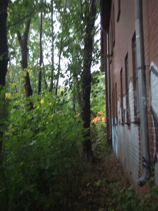

Ich muss mehrere Bäume fällen. Dazu brauche ich eine
Seilwinde/Kettenzug.
erste Versuche mit einer 4t-Seilwinde für 20€ waren ernüchternd. Das
Teil ist natürlich Schrott. Der Rastmechanismus hat von Anfang an nicht
richtig funktioniert und das Stahlseil wird beim Aufrollen so
gequetscht, dass es das nicht lange überlebt. Ich brauche also
anständiges Werkzeug weil ohnehin schwere Arbeit mit schlechtem Werkzeug
keinen Spaß macht.
In Frage kommt ein Kettenzug:
http://www.ebay.de/itm/Hebelzug-Tragkraft-3-000-kg-Kettenl%C3%A4nge-6-m-Kettenzug-Hebezug/152551704009?ssPageName=STRK%3AMEBIDX%3AIT&_trksid=p2060353.m1438.l2649
oder ein Stahseilzug:
http://www.ebay.de/itm/1600kg-Forstseilwinde-Seilwinde-Seilzug-Offroad-Handwinde-20m-Seil-Schlepper/152559501140?ssPageName=STRK%3AMEBIDX%3AIT&_trksid=p2060353.m1438.l2649
Beim Kettenzug weiß ich, das solche gut funktionieren. Bei den mir
bekannten Stahlseilzügen kam es eigentlich immer zu Beschädigungen des
Stahseils.
Hat jemand Erfahrung mit derartigen Geräten oder kann was brauchbares
anderes empfehlen?

von P. W. (deneriel)
Was für Trümmer von Bäumen willst du denn fällen? Du weißt aber schon
dass man dafür eine Säge benutzt und die (meistens) nicht stumpf
umzieht, oder? ;-)
Den Zug brauchst du für zwei/drei Dinge:
- Hängenbleiber runter ziehen
- Eingewachsene Bäume in die richtige Richtung ziehen
- Vorhängern eine Fallrichtung vorgeben
Du brauchst nicht sooo viel Kraft sondern Hebel. Also so hoch wie
möglich anhängen. Dann tuts normalerweise auch der kleine Greifzug mit
nur 800kg Zugkraft. Bedenke: Du musst das Zeug auch erstmal zum Baum hin
schleppen.
Es gibt auch die 3,2t Ausführung vom THW - mit Tragegriffen für 2
Personen...
Für gelegentliche Anwendung tuts die Aludruckguss-Ausführung durchaus.
Man steht ja nicht unter der Last und es ist nicht so, dass die nicht
funktionierten.
Damit ist auch klar wozu ich raten würde: Greifzug. Einfach weil das
Seil deutlich länger ist als die 6m Kette die du wieder an ein Seil
hängen müsstest. Seillänge mindestens 20m, je nach Nutzung auch durchaus
40.
Normalerweise muss man ja nicht mehr als 1-2m Seil durchjuckeln damit
der Baum fällt und dan nmacht Newton schon den Rest.
Gescheites Werkzeug ja. Aber auch hier gilt: Nicht so gut und teuer wie
möglich, sondern wie nötig. Dem Baum ist auch egal ob er mit einer
Stihl, einer Husqvarna oder einer kleinen China-Dolmar gefällt wird.
Dem gebrochenen Rückgrat isses übrigens auch egal ob da 20cm Eiche oder
Fichte runter kommen. Was mich direkt zur nächsten Frage bringt:
Hast du das überhaupt schonmal gemacht? Also generell Bäume gefällt?
Wenn nicht, und wenn im Radius der Baumhöhe was wertvolles rumsteht:
Lass das jemanden mit Erfahrung (und Versicherung) machen.
Mir ist das Papier alias Kettensägenschein alias "Unterweisung in der
Bedienung einer Motorkettensäge" an dieser Stelle ja wurscht, aber aus
Gründen der puren Selbsterhaltung würde ich dir dringend dazu raten dir
das von jemandem zeigen zu lassen der es kann und/oder dich langsam an
die Größe ranzutasten.
Um den Bürokratiekram (Baumsatzung? Fällzeitpunkt? Genehmigung
erforderlich?) darfst du dich ja auch selbst kümmern.
Wenn das alles geklärt ist: Viel Spaß.

von grundschüler (Gast)
Deine Fragen zeugen von Erfahrung.
Es sind insgesamt ca. 10 Bäume. Drei haben wir schon und daher erste
Erfahrung. Der größte - ca. 1,30m Umfang, ca. 20m hoch steht noch. Ob
ich da selbst rangehe weiß ich noch nicht. Genehmigung ist beantragt.
Erfahrung mit Kreissägenverletzungen habe ich auch und weiß daher jetzt,
wie man mit Sägen umgehen muss. Sicherheit first - notfalls bleibt der
Baum stehen. Was hälst du denn von dem oben verlinkten Greifzug?
Ich hab so ein Ding in der 800kg-Ausführung hier liegen. Das Seil ist
dementsprechend etwas dünner und das Gehäuse aus einem
Aludruckgussmaterial.
Kein Original Habegger/Greifzug/Tirfor, aber seinen Zweck erfüllt es.
Der Zweck für den der Greifzug gekauft wurde war eigentlich eine ~200kg
schwere Holzrampe in Position zu heben, das klappt wunderbar ohne
nennenswerte Anstrengung.
Biem Stubben ziehen haben wir den Stubben zwar nicht ganz raus bekommen,
aber bevor da was nachgegeben hätte (einschließlich dem Scherstift) ist
mir die Puste am Hebel ausgegangen. Der Stubben ist dann mit etwas
Axtnachhilfe auch noch gekommen...
Keine Ahnung aus welcher chinesischen Fabrik dein Angebot nun stammt, es
liegt aber in der gleichen Preiskategorie und bei ansatzweise gleicher
Qualität wird es im gelegentlichen Einsatz wahrscheinlich lange halten.
Wer damit am Hang regelmäßig fette Buchenstämme rücken will, sollte
vielleicht was hochwertigeres nehmen.
Aus deiner Beschreibung entnehme ich mal dass du die Erfahrungen selbst
gemacht hast. Kettensägen sind da nochmal gemeiner denn die reißen mehr
als eine Kreissäge. Durch die Kontaminierung mit Kettenöl heilen die
Wunden laaaangsam und sehr schlecht ab.
1,3m Umfang sind ca. 40cm Durchmesser. Wo gemessen? Bei Bäumen misst man
den Durchmesser etwa auf Brusthöhe (=BHD). Direkt am Boden im
Wurzelberiech sind sie ja eh immer dicker.
Bei 40cm Durchmesser im Schnittbereich wirst du wahrscheinlich Kerbe und
Fällschnitt beidseitig ansetzen müssen wenn du nicht über große
Maschinen verfügst. Die Haus- und Hof-Teile haben ja meist Schwertlängen
im Bereich 30-35cm.
Das geht schon, aber im Zweifel lass es halt machen.
Dito wenn in dem 20m Umkreis (plus Reserve) irgendwas steht.
Wie man es NICHT machen sollte kannst du dir bei Youtube in
manigfaltiger Variation ansehen.
wenn es machbar ist, kann man auch erstmal alle Äste von
der gegenüberliegenden Seite,
also von dort wo der Baum NICHT hinfallen soll absägen.
Dann fällt der Baum schon ziemlich sicher von selbst in die gewünschte
Richtung.
Stichworte:
Gravitation,
Schwerpunkt (...)
