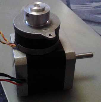

Könnte es Probleme geben bei dieser Anordnung der beiden Stepper? Beide müssen absolut sauber im Mikroschrittbetrieb arbeiten ohne sich gegenseitig zu beeinflussen. Zeitweise drehen die Motoren gleichzeitig. der Abstand zueinander beträgt 1,5mm. Danke für hilfreiche Antworten von kompetenten MC Benutzern.

Werner H. schrieb: > ohne sich > gegenseitig zu beeinflussen. Das ist unmöglich. Egal wie du die anordnest, denn rein rechnerisch wirst du immer eine Beeinflussung finden - genauso wie der Jupiter auf seiner Umlaufbahn die Dinger beeinflussen wird. ;-)
Hauptsache einen blöden Kommentar geschrieben schrieb im Beitrag #5150202: > denn rein rechnerisch > wirst du immer eine Beeinflussung finden Richtig. Aber die wird extrem klein sein, weil die Motoren in sich selbst magnetisch abgeschlossen sind und somit wenig Feldlinien nach Außen dringen und noch weniger in einen anderen Motor eindringen.
Ach Du grüne Neune schrieb: > Aber die wird extrem klein sein, weil die Motoren in sich > selbst magnetisch abgeschlossen sind und somit wenig Feldlinien nach > Außen dringen und noch weniger in einen anderen Motor eindringen. Drum ja auch mein Beispiel mit dem Jupiter, für die meisten Anwendungen dürfte beides egal sein. Aber der TO hat ja nicht gesagt, wie genau die Geschichte werden soll.
Hallo "Der Abstand zueinander beträgt 1,5mm." Also die äußersten Stellen haben 1,5mm Abstand ?! Wenn ja dürfte das kein Problem sein - es handelt sich ja bei beiden Motoren um "normale" Größen - wäre einer im Kilowattbereich und der andere ein "normaler" Schrittmotor so könnte es wohl sein das eine in der Praxis relevante Beeinflussung stattfindet. Ja ,ja - Massen ziehen sich an, Gravitation und so - aber das ist ja wohl ehr etwas für die Theoretiker und in der Praxis total irrelevant. ;-) Jemand

Warum wurde der Thread zur Mechanik verschoben? Mir geht es um eine eventuelle gegenseitige elektrische Beeinflussung der Motoren, also Magnetfelder und die gehören normalerweise nicht unbedingt zur Mechanik. Jupiter, Pluto, gravitation... hilft mir nicht. Ich möchte wissen ob es Probleme geben könnte welche einen zuverlässigen betrieb stören könnten. Werner H. schrieb: > hilfreiche Antworten von kompetenten MC Benutzern. Danke

Werner H. schrieb: > Ich möchte wissen ob es > Probleme geben könnte welche einen zuverlässigen betrieb stören könnten. nein.
Werner H. schrieb: > Mir geht es um eine eventuelle gegenseitige elektrische Beeinflussung > der Motoren, also Magnetfelder und die gehören normalerweise nicht > unbedingt zur Mechanik. Ich hab ihn nicht verschoben, finde aber auch, dass er in "Mechanik" am besten aufgehoben. Oder erwartest du ein elektrisches Problem mit den Motoren z.B. Einkopplungen in die Stromregelung?
Lothar M. schrieb: > Ich hab ihn nicht verschoben, finde aber auch, dass er in "Mechanik" am > besten aufgehoben. Warum sollte ein Thread zum Thema Magnetfelder in die Mechanik-Ecke. Eher könnte man den unter Feldern ansiedeln.
Na dann betreib doch den einen Motor und messe die an den Klemmen des andren Motors erzeugte Leerlaufspannung bzw. mit Strommessgerät den erzeugten Kurzschluss-Spulenstrom. Wenn die um zweioder mehr Größenordnungen kleiner sind als die Betriebsspannungen kannst Du gegenseitige Beeinflussungen ausschließen. Oder betreib den einen Motor und messe das an der Achse des andren Motors entstehende Drehmoment. da reicht das Halten und Drehen der Achse mit den Fingern
Werner H. schrieb: > Könnte es Probleme geben bei dieser Anordnung der beiden Stepper? Beide > müssen absolut sauber im Mikroschrittbetrieb arbeiten ohne sich > gegenseitig zu beeinflussen. Zeitweise drehen die Motoren gleichzeitig. > der Abstand zueinander beträgt 1,5mm. > Danke für hilfreiche Antworten von kompetenten MC Benutzern. Hallo Werner, wenn Du glaubst, dass eine Beeinflussung stattfinden könnte, besteht immer die Möglichkeit durch eine magnetische Abschirmung - Deine 1.5mm - dies zu verhindern. Ansätze dazu findest Du bei Tante Google genug. Persönlich glaube ich nicht, dass es überhaupt zu einer Beeinflussung kommen wird. Ich habe schon Maschinen gesehen, wo die Motoren direkt nebeneinander bzw. übereinander fast ohne Luftspalt angeordnet waren und die extrem exakt laufen müssen. Gruß Frank
Da wird keine gegenseitige Beeinflussung stattfinden. Selbst bei mit 4 A Phasenstrom angesteuerten NEMA23-Schrittmotoren reicht der Magnetismus nicht aus, winzige Stahlspäne an der Seite festzuhalten.
So, habs ausprobiert und keine Beeinflussungen Feststellen können. Wen's interessiert, der große Motor läuft mit 1A 1/4 Step der kleinere mit max 300mA 1/128 Step. Beide Motore dürfen keine Schritte verlieren.
