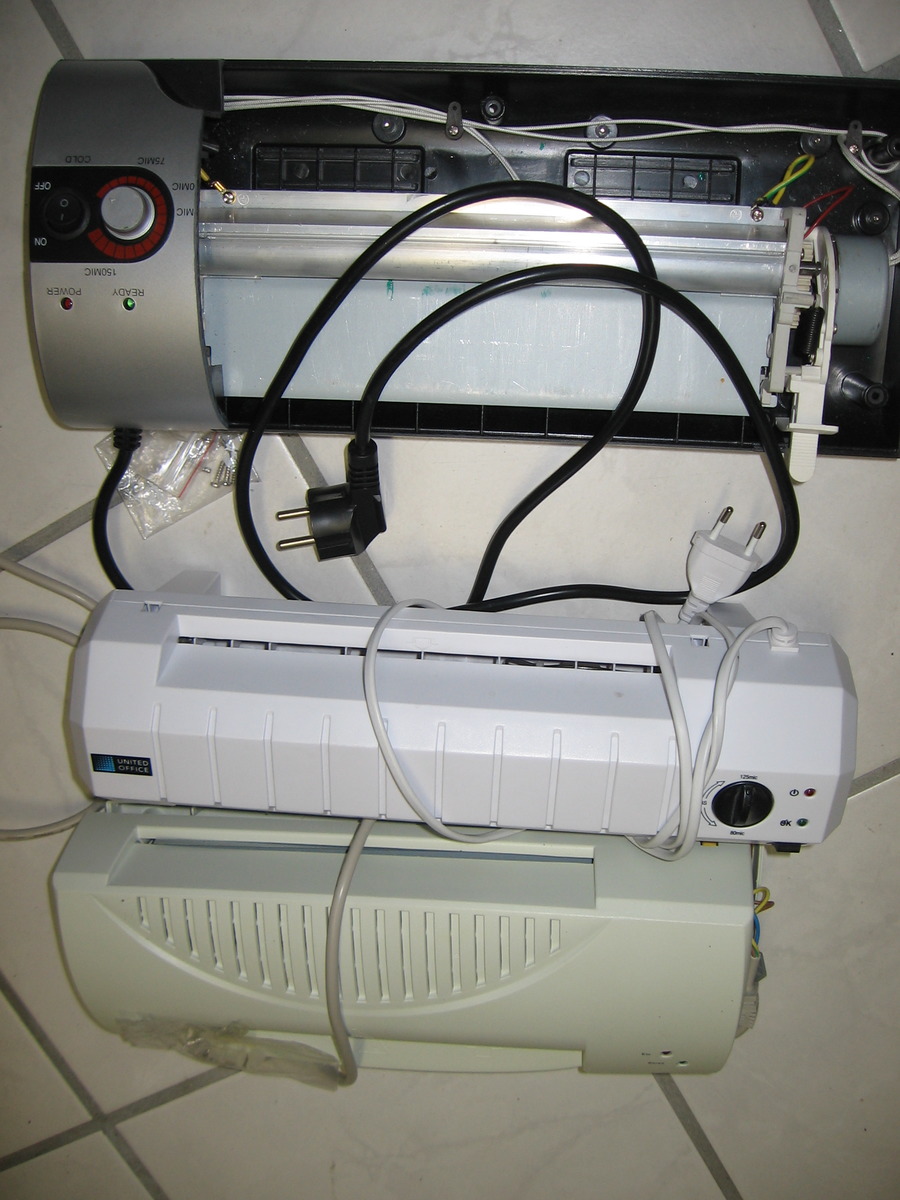

Ich hab eine lange Tortur an Experimentiererei hinter mir.
Ich war auf der Suche nach einem Laminiergerät für
das saubere Auflaminieren von Lötstopp Resist.
Ich bin nun am Ziel und habe aus meiner Experimentierphase noch
3 Laminatoren übrig. Alle wurden mindestens aufgeschraubt, teilweise
auch rumgefeilt, bei einem sogar die obere Gehäuseschale ausgesägt.
Bevor ich sie entsorge möchte eventuell ja noch jamand was daraus
machen.
Es ist auch ein Olympus mit einstellbarer Temperatur dabei.
Abzugeben gegen aufgerundetes DHL Packetporto (10Eur).
Gruß,
Markus

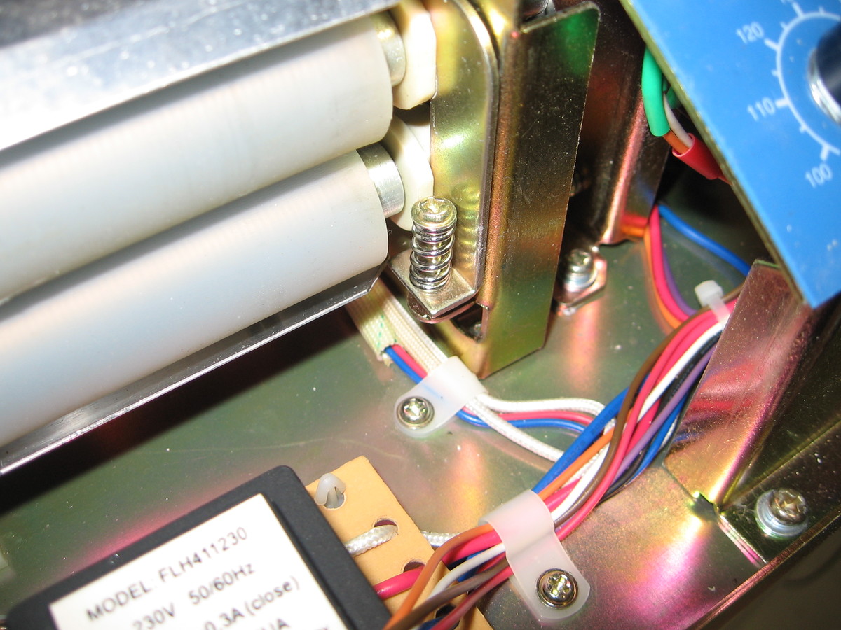

von Markus B. (dalotel)
Das Problem beim Lötstopp ist, daß die üblichen Laminierer zu viel Druck
ausüben, und es somit bei mir immer zu Verschiebungen und Aufwerfungen
mit Blasen kam. Das liegt in der Natur der Sache, da man es
üblicherweise ja für wesentlich dünneres Material konstruierte als 1,5mm
dickes FR4. Auch die Temperatur empfand ich immer als zu hoch, was sich
aber mit einem einstellbaren Modell in den Griff bekommen läßt. Der
entscheidende Trick ist einen Laminierer zu finden, bei dem der
Anpressdruck justierbar ist. Das ist zufällig bei meinem vermutlich
Chinesischen Modell der Fall.
Wahrscheinlich aber auch bei anderen Vollmetalllaminierer mit 4 Walzen
vorhanden. Auf dem Foto ist eine von 4 Justageschrauben zu sehen. So ein
Gerät kostet ca. 150-200 Eur. Im Vergleich zu einem 15 Eur Aldi
Laminierer doch einiges teurer. Wenn ich aber die Anschaffungskosten
meiner Versuchsprobanden zusammenzähle, wäre das schon die halbe Miete
gewesen. Zumal ich mein Gerät gebraucht gekauft habe.
Das Gerät ist sau schwer, DIN-A3, und hört auf den Namen Victor FGK320I.
Darauf gekommen bin ich über Videos in einem amerikanischen Forum. Da
wird immer wieder ein ähnlicher Laminator gezeigt mit dem man wohl super
Ergebnisse erzielen kann. Nur ist dieser leider in Deutschland nicht zu
bekommen und außerdem für 110V ausgelegt.
Gerd E. schrieb:
> Sieht er aus wie der hier?
> https://www.aliexpress.com/item//32323526331.html
Genau.
Anbei nch das Justagebild.

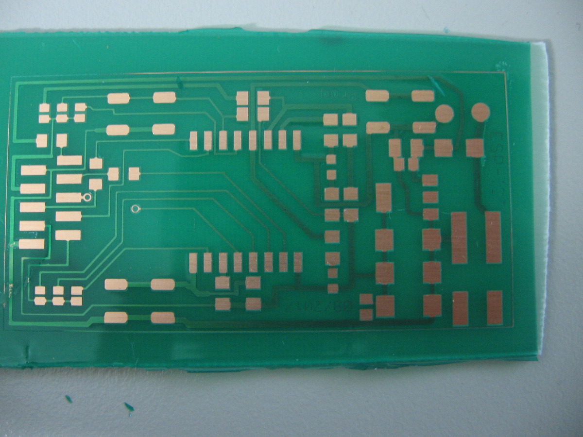

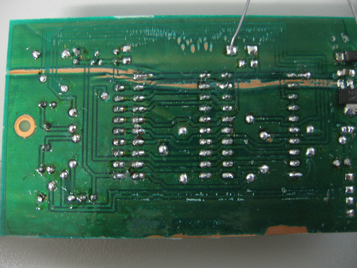

Anbei mal noch je ein Bild von einem zugegeben sehr schlechten Beispiel,
und eine gerade eben gemachte Platine mit dem neuen Laminator. Man sieht
am schlechten Beispiel was ich mit Verschiebungen meine, die
aufgewölbten und dann dünne bis blanke Stellen eben. Auch die Blasen
sind unschön, was vermutlich an einer zu hohen Temperatur liegt. Die
neue Platine ist optisch deutlich besser, wenn auch noch nicht ganz
100%.
von c. m. (Gast)
lass die platine vor dem laminieren ein paar mal durch den laminator
laufen, damit sie warm wird und noch anhaftendes wasser abdampfen kann.
Feuchtigkeit kann tatsächlich ein Problem sein.
Habe meistens wenig Zeit und laminiere die Platinen
meist direkt nach dem Ätzen.

von Teo D. (teoderix)
Diese krisseligen, schaumigen Blassen, entstehen auch durch kaum zu
vermeidende, minimalen Lufteinschlüssen, in Kompilation mit einem zu
heißem Laminator.
Hab auch erst mal ~30min. bei 110°C getempert. Laminator zu heiß ->
schaumige Blasen an den Kupferkanten... :-/
