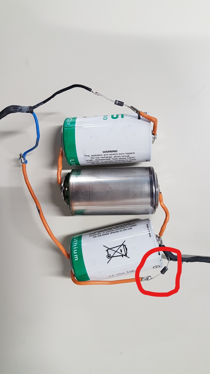

Ich habe aus einem Industrie Roboter ein Akku ausgebaut. Er besteht aus
drei 3.6V Batterien, die seriell geschaltet sind, davor ist eine Diode
geschaltet (1N5817) eine Zweite gleichnamige Diode ist parallel zur
letzten Batterie geschaltet.
Wieso ist da eine 1N5817 Parallel geschaltet? *siehe Foto
Könnte das vom Hersteller her kommen, das sich das Akkupack über die
Jahre selbst entlehrt?
Vielen Dank für eure Antworten.
von Christian M. (Gast)
Ist da an der Zelle mit der Diode eine Anzapfung?
Gruss Chregu
von ElektroHirsch (Gast)
> Gruss Chregu
Hoi Chregu
Du meinst um den Akku wieder aufzuladen? Nein, die Zellen sind nicht
wieder aufladbar (von dem her wohl kein Akku sondern Batterie).
Meine einzige Plausible Erklärung wäre, da die Diode wenn ich mich nicht
ihre 0,47V Durchlassspannung hat, sich der Akku selbst entladen soll..
Kenn mich da aber nicht aus und würde auch kein Sinn ergeben.
Was meinst du dazu?
von pegel (Gast)
Was passiert wenn
a) der blaue Draht an Masse liegt
b) der blaue Draht an 5V
ich vermute
a) die untere Batterie versorgt die Teil-Schaltung
b) 5V - Diodenspannung versorgen die Teil-Schaltung, Batterie wird nicht
benutzt
von pegel (Gast)
b) die Batterie erhält dann aber eine geringe negative Spannung. Ob das
geht?
Bei einer Spannung am blauen unter der Batteriespannung müsste das aber
passen, oder irre ich mich dabei? Verzwickt.
von Michael B. (laberkopp)
Meinst du entleert ?
Die Schaltung ist in zweierlei Hinsicht Pfusch durch einen
offensichtlich dummen Hersteller.
Eine Schottky-Diode hat einen viel zu hohen Rückwärtsstrom um eine
Lithium-
Primärzelle vor Strom in Gegenrichtung zu schützen.
http://www.produktinfo.conrad.com/datenblaetter/650000-674999/650112-si-01-de-TADIRAN_LITHIUM_BATTERIE_1_2_AA.pdf
"Die Dioden sollten so bemessen sein, dass der maximale
Rück-(Lade-)strom 10 μA beträgt."
https://www.diodes.com/assets/Datasheets/ds23001.pdf
"Peak Reverse Leakage Current @ TA = 25C at Rated DC Blocking Voltage
IRM 1.0mA"
Also voll daneben gegriffen um Faktor 100. Und die zweite Diode
antiparallel zu einer Primärzelle entlädt sie entsprechend schneller,
nicht unbedingt mit 1mA aber mit vielen uA.
Die Schaltung ähnelt auch weder Vorschlag A noch Vorschlag B, sondern
ist ein offenbar missverstandenes Zwischending.
habe die Diode abgetrennt, habe zuvor mit Diode 11.01V gemessen und
ohne... dasselbe 11.01V!?!
Habe jetzt einen neuen Akku mit wiederaufladbaren 1.2V-AA Batterien
gebaut, davor Dioden, das er auf alle Fälle verpolungssicher ist. Werde
den Akku heute Nachmittag am Roboter testen.

von Boris O. (bohnsorg) Benutzerseite
Ist die Kathode der fraglichen Diode mit dem Minus- oder Pluspol der
Zelle verbunden? Auf dem Bild erweckt es den Eindruck, als sei der
(Kathoden-)Ring mit dem Pluspol der Batterie verbunden. Im
Verpolungsfall wärs wirksam, dann ist aber die andere Diode in
Sperrrichtung.

Ja, so ist es. Die 2. Diode ist allerdings mit der Anode am +Pol
angelötet also Funktionierte der Akku. Allerdings verstehe ich nicht was
der sinn der 2. Diode war.
von Dr. Sommer (Gast)
Sieht ein bisschen wie ein "Bypass" bei Solarzellen aus - wenn die eine
Zelle leer ist, kann der Strom durch die Diode dran vorbei fließen und
die anderen beiden Zellen das System versorgen (mit verringerter
Spannung). Bloß warum sollte nur genau die eine Zelle früher leer sein?
Und was für ein Industrie Roboter braucht so wenig Energie dass drei
Batterien reichen?

ABB - Schweissroboter, ist eine Stützbatterie, dass bei Stromausfall der
Nullpunkt nicht verloren geht.

von hinz (Gast)
Hättest du doch gleich schreiben können. Im Original gibts die Dioden
nicht, und alle drei Zellen haben ihren originalen Schrumpfschlauch und
sind über Hiluminband per Punktschweißen verbunden. Das was du hier
vorlegst ist irgend eine lustige Bastelei.

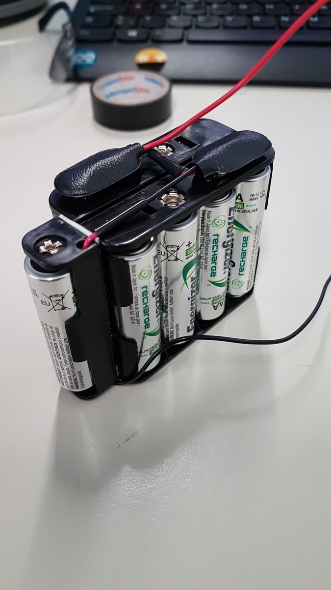

Habe nun ein "Richtiges" Akkupack gebaut.
Anforderungen:
-Wiederaufladbar
-Muss Vibrationen standhalten
Da das Alte Batterie-pack Kaput ging, vermutlich aufgrund einer
Kombination aus Vibrationen und schlechten Lötstellen, habe ich mich
entschieden, das dass neue mit Federn ausgestattet sein soll.
Um auf die 10.8V zu kommen habe ich neun NiMH 1.2V AA-Akkus seriell in
die Batterie-Halterungen gelegt.
Angefügt habe ich euch ein Bild, das kurz vor der Fertigstellung
geschossen wurde. Ich habe zur Sicherheit noch zwei Dioden angelötet,
das der Akku verpolungssicher ist, da ich mir unsicher war was es auf
sich hatte mit den Dioden. Das Akkupack ist übrigens im Betrieb und
funktioniert.

von der schreckliche Sven (Gast)
Das verstehe ich jetzt nicht.
Du kannst den Akku doch immer noch so anschließen, daß der Strom
verkehrt herum durch die Elektronik fließt. Und wie wird jetzt der Akku
wieder aufgeladen?
von Philipp A. (elektrohirsch)
> wieder aufgeladen?
Batterien raus, in das Ladegerät rein und Hopp! Muss nur ca. alle zwei
Jahre geladen werden.
von Verteiler (Gast)
Meinst du, daß die 1.2V-AA-Akku-Zellen zwei Jahre ohne Ladung
durchhalten?
