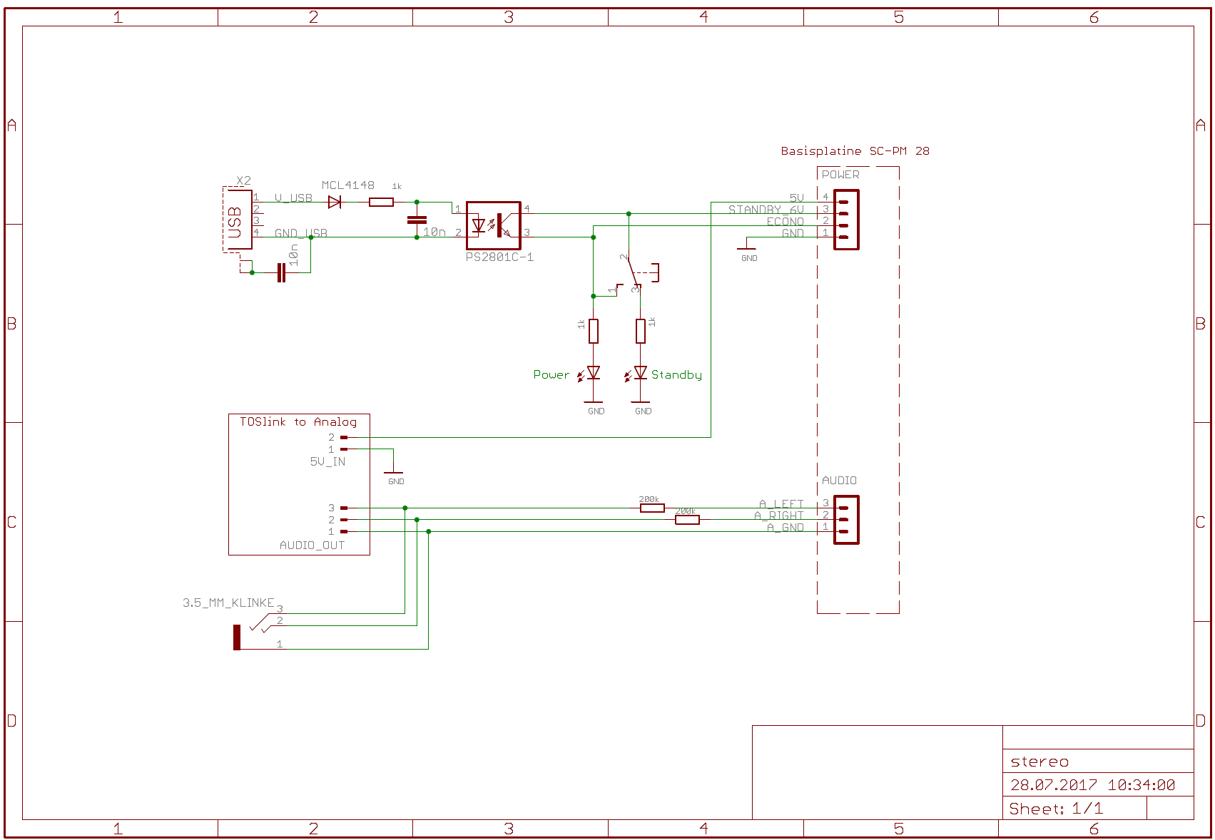

wie in meinem Beitrag im "Kunstwerke 2017"-Thread vor einiger Zeit
beschrieben, nutze ich den USB-Ausgang meines Smart TV um einen
Audioverstärker aus dem Standby aufzuwecken.
Beitrag "Re: Zeigt her eure Kunstwerke (2017)"
Martin M. schrieb:
> Über eine kleine Adapterplatine wird die Anlage (per Optokoppler
> galvanisch getrennt) aus dem Standby geweckt, sobald der TV
> eingeschaltet wird. (Zum Glück schaltet der TV seine USB-Anschlüsse ein
> und aus :-)
Leider gibt es einen Schönheitsfehler, der mir keine Ruhe lässt. Denn
die Anlage wacht sporadisch aus dem Standby auf und geht nach einigen
Sekunden (~10 sec) wieder aus. Man hört das am Klicken eines Relais. Das
passiert in unregelmäßigen Intervallen, alle 1 - 10 Minuten.

Kann ich etwas an der USB-Beschaltung ändern, z.B. Pull-Up/Down an einer
Datenleitung (da war doch was in der Spezifikation bzgl. Full-Speed
usw...)?

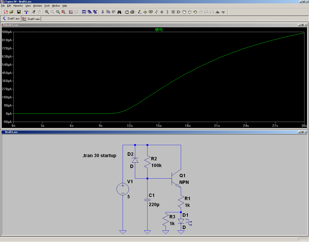

Am einfachsten wäre wohl eine Einschaltverzögerung, etwa in dieser Art,
mfG
Edit: der Graph stellt den Strom durch die LED dar.

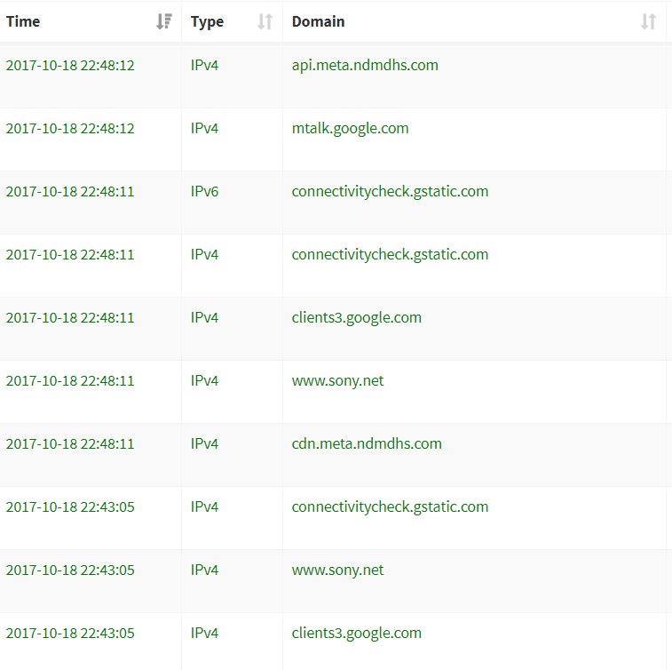

Dafür habe ich heute ein Pi-Hole auf dem Synology NAS installiert
(Wen's interessiert: https://pi-hole.net Ein Wirksamer Werbeblocker-DNS,
der das Übel an der Wurzel packt ;-)
Darin kann man auch sehen, welche Anfragen so im Heimnetz rumgeistern.
Und ratet mal was der TV macht, wenn die Stereoanlage sich einschaltet?
Richtig: Nach Hause telefonieren...
