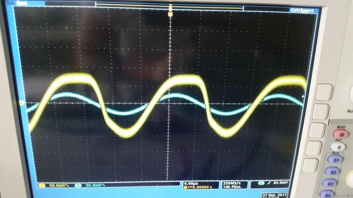

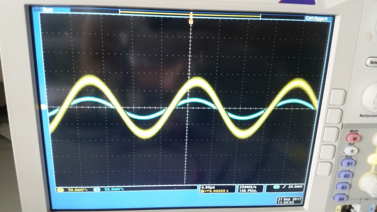

Hallo, ich versuche die Standardschaltung eines Nichtinvertierenden Verstärkers mit einem Opamp in Gegenkopplung aufzubauen. https://de.wikipedia.org/wiki/Operationsverst%C3%A4rker#Nichtinvertierender_Verst.C3.A4rker_.28Elektrometerverst.C3.A4rker.29 * Ich habe ein 66 kHz Sinussignal, welches ich verstärken möchte. * Als Opamp benutze ich den TL071 mit einer Versorgungsspannung +-7,8V. Der TL071 hat ein Verstärkungsbandbreitenprodukt von 3 MHz. Daraus ergibt sich, dass mein Verstärker nicht mehr als um den Faktor ca. 34 Verstärken darf um mein Signal nicht zu dämpfen. Deshalb passe ich den Spannungsteiler am invertierenden Eingang des Opamps an. Zur Masse befindet sich ein 330 Ohm Widerstand und vom Ausgang zum nicht invertierenden Eingang ein 10 kOhm Poti. Wenn ich nun ein 10 mV pp Sinus anlege und ihn verstärke, geht der Opamp schon bei einer Verstärkung von 10 in Sättigung. Ich verstehe nicht warum? Die Versorgungsspannung ist hoch genug und ich verstärke nicht unendlich hoch. Hat jemand ein Tipp für mich?
Wie in den Bildern hoffentlich zu erkennen ist. Das Blaue ist das Eingangssignal und das Gelbe das verstärkte. Ab einen bestimmten Punkt der Verstärkung schneidet er die Spitze des Sinus ab, der OPV hat aber +- 7,8V Versorgungsspannung.

deine Oszimessung ist AC gekoppelt. Kann es sein, dass ein DC-Offset vorhanden ist, der den OPV an den Anschlag bringt? -> betrachte das Ganze nochmal mit DC-Kopplung.

Ich habe in der Tat einen DC Offset von ca. 2,5V auf dem Ausgang. Wie kann das sein?
Polarlicht schrieb: > Ich habe in der Tat einen DC Offset von ca. 2,5V auf dem Ausgang. > > Wie kann das sein? Der Klassiker wäre: fehlender bzw. falscher Massebezug zwischen Quelle und Verstärker
Polarlicht schrieb: > Wie in den Bildern hoffentlich zu erkennen ist. Das Blaue ist das > Eingangssignal und das Gelbe das verstärkte. Ich glaube das mit den 50mV für Kanal 2 nicht. Du meintest vorhin, du würdest um Faktor 34 verstärken. Bei +/-7.4V kann ein TL071 nur bis +3.5/-3.5V liefern. Da passt dein +/-100mV Signal mit dem Faktor 34 gut zu 3.4V, also der Aussteuerungsgrenze. Bei 66kHz wird das Signal schon verschliffen, es werden nciht mehr beide Eingänge dieselbe Spanung haben, sondern der - Eingang wird dem + Eingang zeitlich verschoben nachfolgen weil der OpAmp zu langsam ist, dadurch gibt es zwischen + Eingang und - Eingang eine erhebliche Spannungsdifferenz, die zwar dazu führt daß der OpAmp mit der datenblattmässigen slew rate umsteuert, aber am Ausgang nicht mehr ein Abbild des Eingangssognals erzeugt, sondern ein Abbild der internen OpAmp Verstärkerschaltung.
Der Fehler ist gefunden und behoben :D Es war, wie Achim schrieb, ein DC Offset drin. Dieser lag aber schon auf dem Signal mit drauf, weil jemand am Funktionsgenerator gespielt hatte und mir ist es nicht aufgefallen :/ Ich habe jetzt auf jedenfall gelernt mit der AC und DC Messung am Oszi gewissenhafter umzugehen. Allen die hier mit geholfen vielen Dank!
