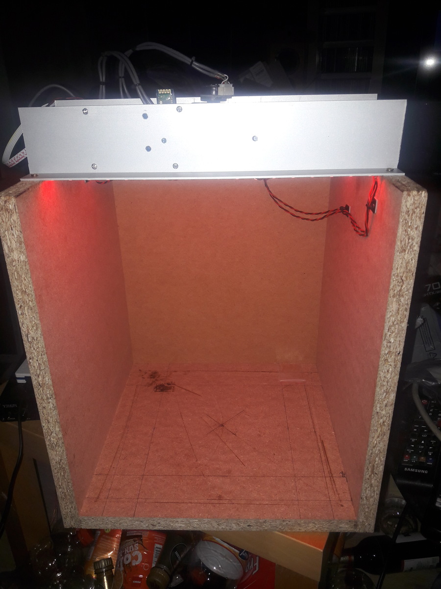

Hallo zusammen, Versuche grad, einen Platinenbelichter mit einer Beleuchtung auszustatten, um die Platine korrekt ausrichten zu können. Gehen hierfür rote LEDs? Und wenn ja, wie lange kann ich das Licht an lassen bis was passiert (unerwünschte Belichtung)? Leider hat die Suche nichts hervorgebracht, obwohl ich denke, das ist bestimmt schonmal gefragt worden. Anmerkung: Der Platinenbelichter ist mit Galvanometern ausgestattet, sodass vom PC direkt die Platine belichtet werden kann. Ob das letztendlich funktioniert, wird sich noch herausstellen. Erste Versuche sind aber sehr zuversichtlich. Als nächster Schritt wäre dann evtl. noch, den Lack direkt wegzukokeln um das Entwickeln zu ersparen... Aber das ist noch Utopie... Viele Grüße Jürgen P.S.: Es handelt sich um einen China-LED-Stripe (2m für ~1,50€),von den verwendeten LEDs gibts leidee kein Datenblatt.

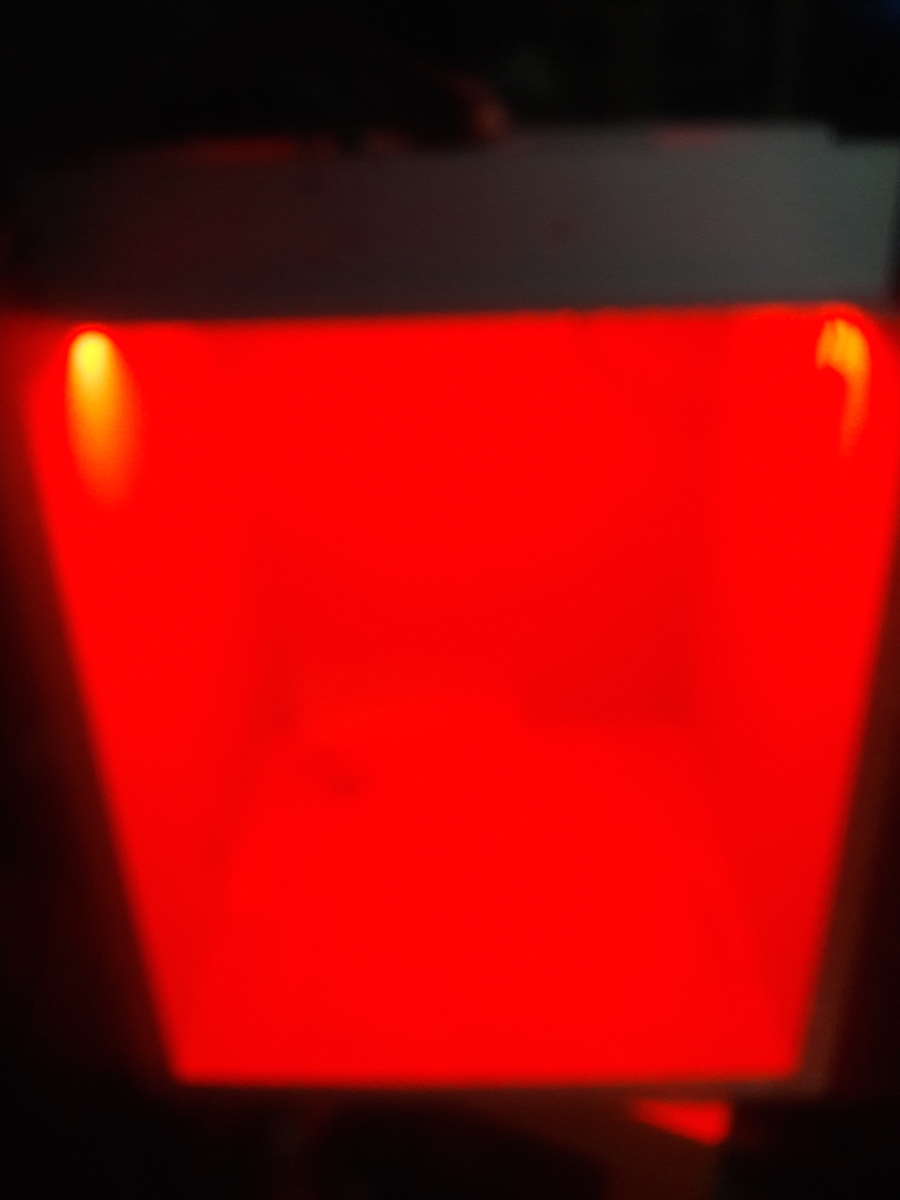

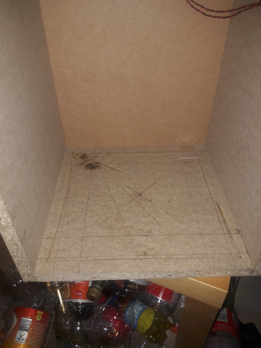

Hallo. Habe mal ein paar Bilder vom 'Prototypen' gemacht, damit Ihr so ungefähr eine Ahnung habt, was ich meine. Die STripes habe ich einfacvh mal engeklebt. Leider sind auf einem die LEDS falsch herum eingelötet (China halt...) sodass dieser nicht funktioniert, aber die Helligkeit und die diffuse ausleuchtung passt doch eigentlich. Das letzte Bild ist sehr unscharf, aber es gibt ungefähr die Ausleuchtung wieder.

Hallo. Da es bis jetzt keinen Aufschrei gab, es nicht zu tun, werde ich es einfach testen. Kann zwar nioch ein paar Wochen/Monate dauern, bis es so weit ist, aber ich werde es machen. Ich gehe mal davon aus, das es für die Ausrichtung reicht. Zumal es ja einen ANschlag für die Platine gibt und der Film wegfällt, da direkt belichtet wird. Gruß Jürgen
Juergen schrieb: > Gehen hierfür rote LEDs? Und wenn ja, wie lange kann ich das Licht an > lassen bis was passiert (unerwünschte Belichtung)? Übliche Photolacke http://www.microchemicals.com/technische_informationen/belichten_fotolack.pdf sind sicher 10 mal weniger empfindlich bei rot als bei nahem ultraviolett. Wenn man also während der Belichtung die nicht zu belichtenden Stellen mit rot beleuchtet, werden sie sicher nicht so weit belichtet, daß sie im Entwickler abgehen. Wenn man aus igrndeinem Grund aber 100 mal länger gleich helles rotes Licht auf den Lack scheinen lässt, kann das ein Problem werden.

Fotolacke und Laminate für die Platinenherstellung sind grundsätzlich völlig gelb und rot blind.
