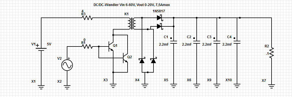

Mark S. schrieb: > Warum kein Sperrwandler, im current mode? Ich denke mal, in etwa so, oder? beste Grüße, Stefan
Stefan schrieb: > Idealziel (wird mutmaßlich so nicht gehen) wäre: > Vin 10-50V > Vout 10-20V (regelbar via uC) > Iout 0,5-5A (regelbar via uC) > P 50W (5A bei Vout=10) Das klingt nicht dramatisch. Das Problem ist eher, dem Wandler die Belastbarkeit der aktuellen Stromquelle mitzuteilen. Stefan schrieb: > Ich denke mal, in etwa so, oder? Nein, so sieht das definitiv nicht aus.

der schreckliche Sven schrieb: > Nein, so sieht das definitiv nicht aus Weil ich den uC und damit den Regelkreis weggelassen und in der Simulation ohne weitere Maßnahmen zwei BJTs parallelgeschaltet habe? Soll heißen: Ginge es möglicherweise etwas spezifischer als nur "nein, so nicht"? Stefan

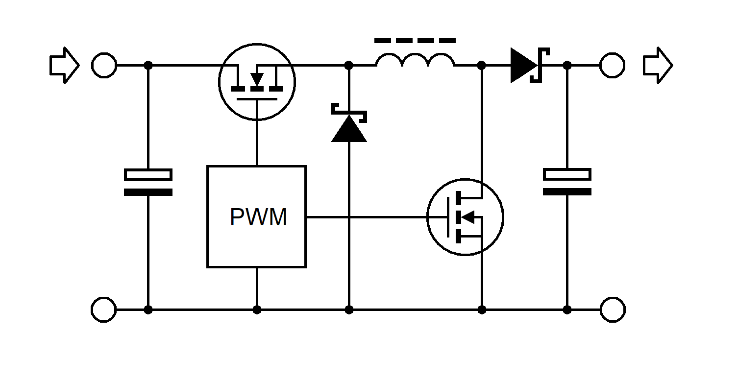

Stefan schrieb: > Ginge es möglicherweise etwas spezifischer als nur "nein, > so nicht"? Das ist einfacher zu verwirklichen als ein Sepic, weil nur eine simple Drosselspule benötigt wird. (Ich gehe mal davon aus, daß eine Potentialtrennung nicht nötig ist). Das Prinzip ist einfach: Die Transistoren schalten gemeinsam. Beide T. ein - Strom fließt durch die Drossel, Energie wird gespeichert. Beide T. aus - die gespeicherte Energie fließt durch die Dioden in den Ausgang. Die Ausgangsspannung kann sowohl kleiner, als auch größer sein, als die Eingangsspannung. Für die Regelung kann beinahe jedes handelsübliche PWM-IC verwendet werden.
ja, findest Du unter "buck-boost" converter. Zu der weiter oben gezeigten Schaltung - es hat wenig Sinn, als Laie zu versuchen ein Netzteil zu "erfinden" - es sei denn Du hast Spass daran all die Sackgassen ab zu gehen, die viele andere schon vor Dir genommen haben. Eine sekundäre 2-Weg-Gleichrichtung ist bei einem Sperrwandler einfach nur fehl am Platze.

@"der schreckliche Sven": Danke! Ich hatte schon fast befürchtet, dass man als Hobbyist hier besser nicht mehr fragt... @"Mark Space": Ja, ich habe Spaß daran den scheinbar unsinnigen Weg zu gehen ein Netzteilkonzept zu verändern. Warum? Weil ich nicht wirtschaftlich davon abhänge. Soll heißen, lernen kann man nur aus Fehlern die man selber macht. Ob ich den Transistor kille? Den Akku? Egal, so lange die Hütte nicht brennt. Es ist nicht mein Job. Ich lerne es nicht, weil ich muss, sondern weil ich selbst es so will. Übrigens hat der unsinnige 2-Wege-Gleichrichter einen in der Spice-Simulation deutlich erhöhten Wirkungsgrad gezeigt, Sowie einige hässliche Spannungspeaks an den Dioden weniger. Ob das real auch so ist oder es sich um ein Artefakt aus ngSpice handelt hätte ich interessant gefunden zu untersuchen. Aber vermutlich hast du Recht. Das ist sinnlos...

Hallo Sven, der schreckliche Sven schrieb: > Das Prinzip ist einfach: Die Transistoren schalten gemeinsam. Das ist interessant, da bislang alle Beschreibungen die ich zum nicht-invertierenden Buck-Boost gelesen habe (bspw. ein paar Paper von ST) davon ausgehen, dass die beiden Transistoren nicht gemeinsam schalten, sondern je nach Arbeitsbereich (Buck oder Boost) der eine oder der andere Transistor mit einer PWM gesteuert werden und der andere offen ist... best, Stefan
Naja, der Modus "beide gemeinsam" bedeutet etwas weniger Wirkungsgrad, weil die komplette Ausgangsleistung in der Drosselspule zwischengespeichert werden muß. Dafür ist die Schaltung viel einfacher.
