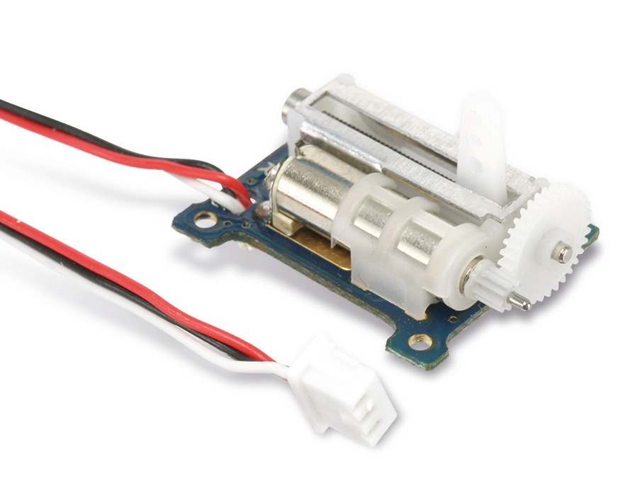

Hallo Ich will eine kleine Verriegelung bauen und suche dafür einen sehr kleinen Linear oder Spindelmotor. Hat hier jemand empfehlungen oder weiß was z.B in den Türschlössern von Burgwächter und Co verbaut wird? Finde leider kaum was brauchbares. lg Test

Ich glaube nicht, daß du dafür einen SEHR KLEINEN Motor suchst, sondern eher einen ausreichend grossen damit er mit Getriebe das Drehmoment aufbringen kann das zum Drehen des Schlüssels notwendig ist. Getriebe ist wichtig, das letzte Zahnrad setzt dann die Drehbewegung des Motors per Zahnstange in eine Linearbewegung des Riegels um. Je kleiner Motoren sind, um so höher sind die Drehzahlen, um so grösser ist also das Getriebe, um so höher sind die Getreibeverluste. Mit einem Schlüssel kann man ungefähr 1Nm aufbringen bevor er bricht, der Motor hier hat 0.35Nm und dreht die Achse in 1 Sekunde halb rum https://www.pollin.de/p/dc-getriebemotor-zhaowei-zwpd016016-216-p-6-v-39-u-min-310619 Fehlt noch Zahnrad und Zahnstange für den Riegel.
Michael B. schrieb: > Ich glaube nicht, daß du dafür einen SEHR KLEINEN Motor suchst, sondern > eher einen ausreichend grossen damit er mit Getriebe das Drehmoment > aufbringen kann das zum Drehen des Schlüssels notwendig ist. Ich will nichts drehen ich will eigentlich nur verriegeln. Die Schlösser sind nur ein Beispiel weil ich diese kenne. Es ist soweit ich dabei mitbekommen habe nur so das diese beim Verriegeln einfach einen kleinen Bolzen/Stift ausfahren und man im Anschluss den Knauf drehen kann und das Schloss aufsperren. Sonst dreht sich der Knauf lehr durch. Ich bräuchte sowas auch für 3V also (2x1,5V Batterien) Motor schau ich mir mal an, aber 1s für eine Halbeumdrehung ist mir glaub ich etwas zu langsam, aber danke für die Hilfe. lg

> und suche dafür einen sehr > kleinen Linear oder Spindelmotor. Bei sehr klein kann ich helfen: https://de.aliexpress.com/item/free-shipping-2pcs-lot-1-5-g-servo-micro-digital-servo-loading-two-linear-servo-Goteck/1749616753.html Wenn dir der zu klein ist dann kannst du ja bei den Modellbauservos weitersuchen, die gibt es in allen Grössen.

Chr. M. schrieb: > https://de.aliexpress.com/item/free-shipping-2pcs-lot-1-5-g-servo-micro-digital-servo-loading-two-linear-servo-Goteck/1749616753.html Den gibt es auch beim Pollin (12,95€): https://www.pollin.de/p/servo-s15jst-820230
Mike K. schrieb: > Ich will eine kleine Verriegelung bauen und suche dafür einen sehr > kleinen Linear oder Spindelmotor. Bist du sicher, dass ein Linearmotor dafür das richtige ist? https://de.wikipedia.org/wiki/Linearmotor Du brauchst einen ganz normal drehenden Motor mit Getriebe und Zahnstange bzw. Spindel.
