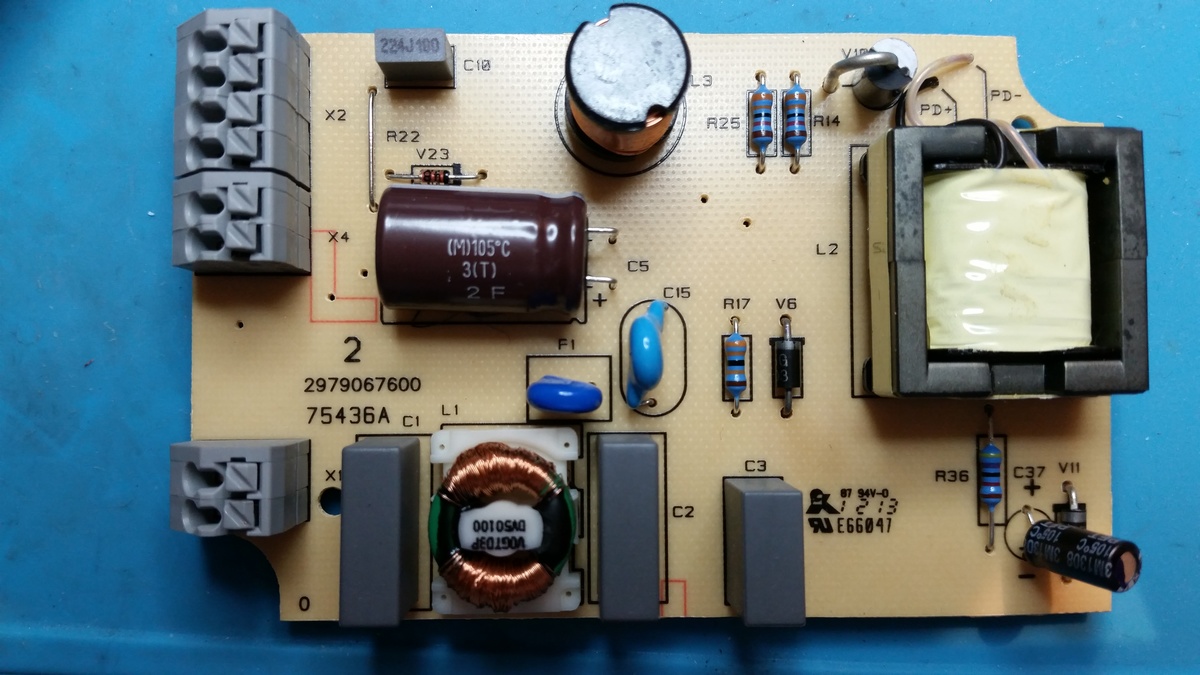

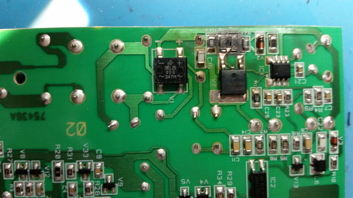

In einem öffentlichen Gebäude hängen in etwa 8m Höhe zwei LED-Strahler unter der Decke. Diese kosteten vor ca. 4 Jahren etwa 500 Euro pro Stück. Es funktionierten beide nicht mehr. Sie werden pro Woche nur etwa 6 Stunden eingeschaltet. An der Laufzeit kann es nicht liegen. Auch die Umgebungstemperatur ist immer relativ konstant bei 18-22 Grad C bei normaler Luftfeuchtigkeit. Das Problem ist, dass auf Grund der Höhe bis zur Decke bei jeder Reparatur/Austausch ein Steiger gemietet werden muss. Heute sind beide Strahler gegen baugleiche neue Strahler getauscht worden. Um herauszufinden, wo das Problem liegt, habe ich die beiden defekten Strahler auseinander genommen. Die LED-Leuchtmittel ansich funktionieren noch einwandfrei. Aber die Treiber sind verschmort. Interessanter Weise beide an der gleichen Stelle auf der Unterseite der Platine. Die Frage ist nun, ob eine Reparatur sinnvoll ist, oder besser ein gleichwertiger Ersatz eingebaut werden soll. Ein Ersatz wäre mir persönlich lieber, da nicht klar ist, ob andere Baugruppen ebenfalls Schaden genommen haben und daher kurz nach der Instandsetzung ausfallen. Meine Frage an euch wäre, ob jemand ähnliche Probleme mit einem Helvar Treiber hat und welcher hochwertige Treiber ein geeigneter Ersatz wäre. Der Preis (sofern er realistisch ist) ist nebensächlich. Wichtig ist die Haltbarkeit. Auf den Fotos ist erkennbar, welcher Treiber aktuell verbaut ist. Angeschlossen ist das Leuchtmittel am 500mA Abgriff. Ich hoffe die Qualität der Fotos ist ausreichend.

Möglicherweise sind die zwei verkohlten SMD Widerstände Shunts zur Strommessung. Wenn nur diese defekt sind lässt sich das reparieren, ggf auch gegen etwas belastbareres tauschen.
SonicHazard schrieb: > Wenn nur diese defekt sind ist der Transistor und IC1 wohl auch hin. Ich würde das reparieren und modifizieren, schon interessehalber. LG old.
Frank S. schrieb: > In einem öffentlichen Gebäude Neue einbauen. (überdimensioniert und einstellbar, also z.B. für 1 A und auf 0,5 A betreiben) Die alten reparierten kannst du dann zu Hause nutzen.
Hast Du einen Flachbettscanner? Damit könntest Du ein superscharfes Foto von der Platinenunterseite machen.
SonicHazard schrieb: > So etwas könnte passen: > > https://www.reichelt.de/Treiber-ohne-Anschlussleitungen/RACD30-500/3/index.html?ACTION=3&LA=2&ARTICLE=159181&GROUPID=7260&artnr=RACD30-500&SEARCH=%252A Um dies besser berurteilen zu können, müsste man wissen wieviele LEDs in Reihe geschaltet sind. Vielleicht reichen nämlich die maximalen 56V nicht. der schreckliche Sven schrieb: > Hast Du einen Flachbettscanner? > Damit könntest Du ein superscharfes Foto von der Platinenunterseite > machen. > Ich denke ein fehlerfreier Schaltplan ist uns allen lieber ;-). Zumindest von dem verkohltem Umfeld.

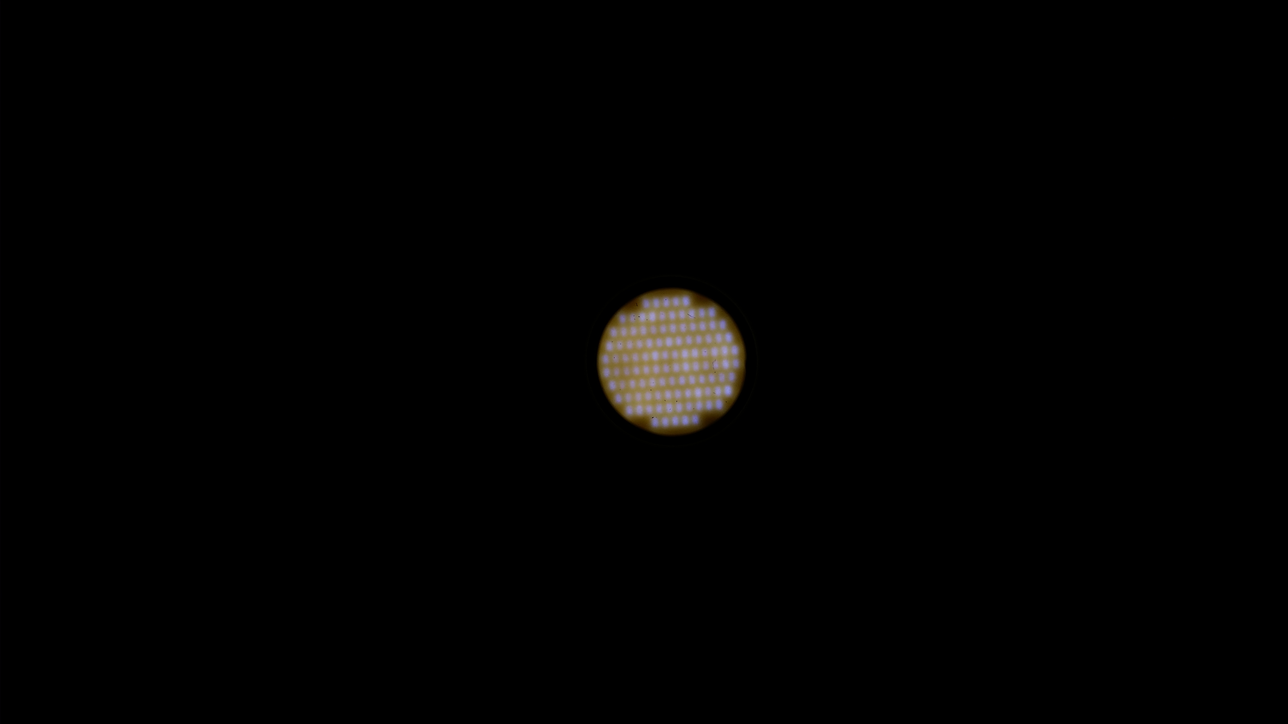

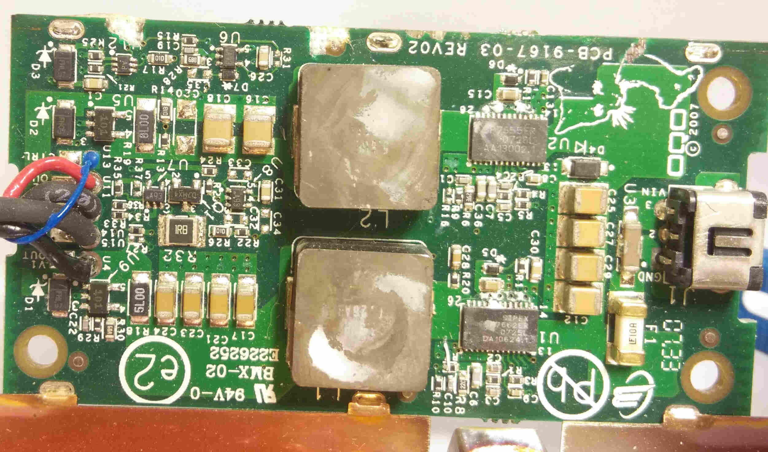

Danke für die vielen Antworten. Der Strahler ist von der Firma Spitter, ich konnte ihn aber im Internet nirgendwo finden. Insofern fehlt mir ein Datenblatt. Aus diesem Grund habe ich das Leuchtmittel wieder an mein Netzteil angeschlossen. Bei 0,5A und 29V leuchten fast alle LED. Bei 30V sind alle an, aber man kann noch ein Foto machen. Von oben bis zur Mitte sind es 54 Leuchtpunkte. In der unteren Hälfte dann noch einmal genau so viele. Aber ich habe keine Ahnung, wie viele parallel und wie viele in serie geschaltet sind. Vielleicht ist das Foto bei der Suche nach einem passenden neuen Treiber hilfreich?

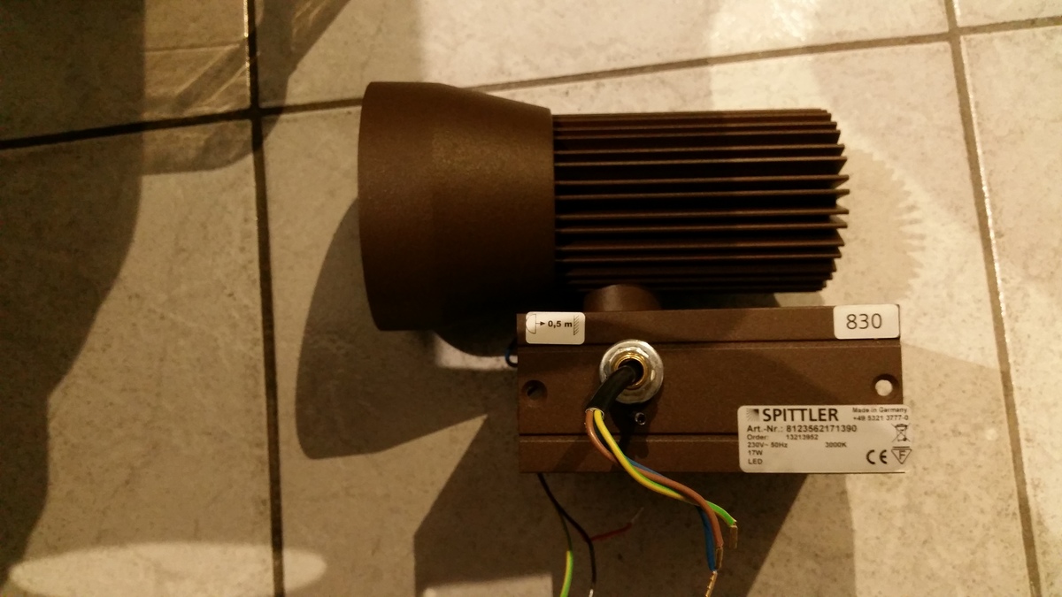

Was ist Ban? Anbei noch ein Bild vom Aufkleber auf dem Gehäuse. Vielleicht weiß ja jemand etwas damit anzufangen oder hat bei der Suche nach einem Datenblatt mehr Glück.
Frank S. schrieb: > Anbei noch ein Bild vom Aufkleber auf dem Gehäuse. Gut, dass du es gezeigt hast, dann ist das von mir erwähnte IDLC-45 natürlich überdimensioniert. Das hier könnte ich empfehlen, aber die wollen ehr ein paar mehr verkaufen: http://www.power-systems.de/produkt-details/PS-LEDP35-C.html Ob es auch mechanisch rein passt musst du selbst prüfen.

Frank S. schrieb: > Bei 0,5A und 29V leuchten fast alle LED. Bei 30V sind > alle an, aber man kann noch ein Foto machen. Von oben bis zur Mitte sind > es 54 Leuchtpunkte. In der unteren Hälfte dann noch einmal genau so > viele. Aber ich habe keine Ahnung, wie viele parallel und wie viele in > serie geschaltet sind. > Auf dem Leuchtenkörper selbst steht 17W. Da du alle bei ca. 30VDC zum leuchten bekommst, gehe ich davon aus, daß jeweils neun Stück in Reihe sind und es davon zwölf Einheiten gibt. Das bedeutet daß jeder dieser Stränge mit ca. 42mA betrieben werden würde. Dies finde ich nicht plausibel, da es für die Bauform 3528 zuviel ( ca. 20-30mA ) wäre und für 5630 ( ca. 150mA ) viel zu wenig. Mach doch mal ein Foto von der LED-Platine. Am besten so, das man evtl. auch die Leiterbahnen noch erkennen kann. Also etwas besser als hier : Beitrag "1W Power LEDs - 350mA KSQ immer gut ?" Bernd_Stein

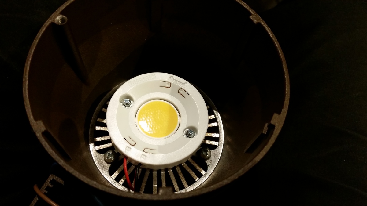

Wie Du auf dem Bild sehen kannst, ist ein Foto, wie von Dir gewünscht, so nicht möglich. Der Durchmesser der gelblichen Fläche beträgt etwa 20mm.

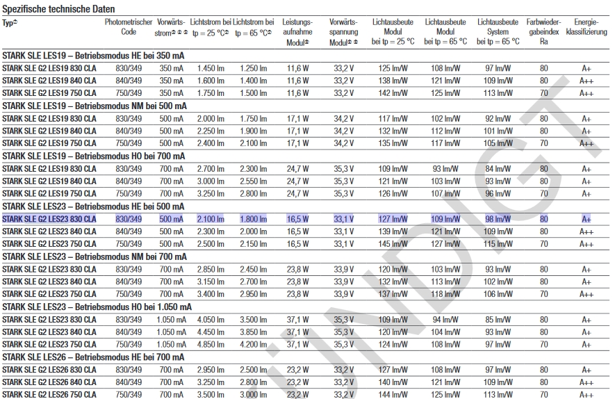

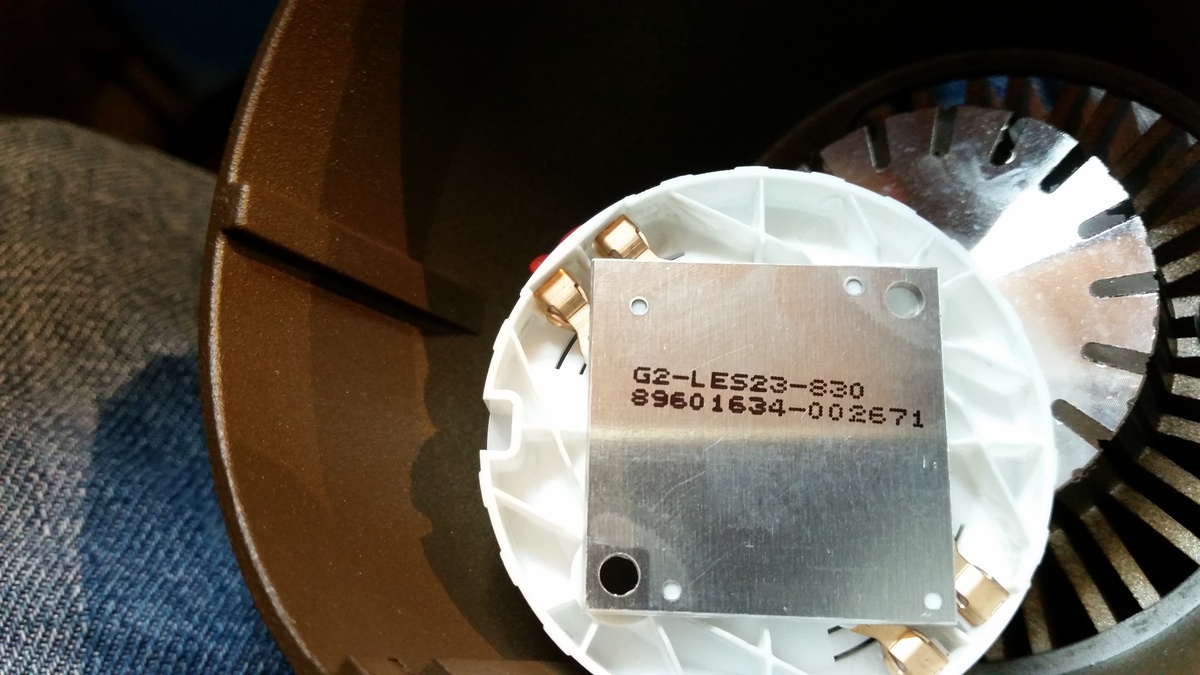

Wir kommen der Sache immer näher. Spittler kauft also Leuchten von Tridonic und LED-Treiber von Helvar oder wurde der LED-Treiber seperat gekauft und passt möglicherweise gar nicht zur Leuchte ? Schau mal hier und sag uns dann welche Leuchte es genau ist : http://www.tridonic.com/com/de/products/led-talexxmodule-sle-excite.asp Bernd_Stein
Dann schraub doch mal das Ding vom Kühlkörper ab und sieh Dir die Rückseite an. Ist ja nicht auszuschließen, daß da 'ne Beschriftung versteckt ist. Möglicherweise ist auch der weiße Kunststoffring abnehmbar, und darunter eine Beschriftung verborgen. Aber: Diese Dinger sollen das Stück 500 EUR gekostet haben?

Frank S. schrieb: > Die Frage ist nun, ob eine Reparatur sinnvoll ist, oder besser > ein gleichwertiger Ersatz eingebaut werden soll. Der IC1, direkt neben dem größeren Transistor mit den verbrutzelten Widerständen, was steht auf dem Gehäuse drauf? Ist es ein OpAmp? Man versucht wohl den Strom zu messen, hat das ohne viel Verstärkung gemacht und ordentlich Spannung über die Shunts fließen lassen. Klar dass die dann kaputt gehen. In der aktuellen Konstellation müsstest du wieder die selben Widerstandswerte nehmen und das bedeutet dass es wieder passieren könnte. Es sei denn du nutzt etwas größere Widerstände die mehr Wärme abgeben können. Dort wurden zwei SMD-Widerstände (BF: 1206) parallel geschaltet. Die können theoretisch 1/4W abhalten, aber nur wenn ausreichend Kupferfläche existiert um die Wärme ableiten zu können. Also 1/2W ist das absolute Maximum. Da die Dinger bei hohen Temperaturen schneller altern ist das aber nicht empfehlenswert. > Heute sind beide Strahler gegen baugleiche neue Strahler getauscht worden. Welchen Wert haben die beiden Shunt-Widerstände? Kannst du den schwarzen Schmodder mit einer Zahnbürste und Fit weg entfernen damit man die Leiterzüge erkennen kann? Wenn du kleine Details mit dem Handy fotografierst, dann ist es recht ideal wenn du die Platine und das Handy vertikal auf den Tisch stellst und irgend wie fixierst. Die Platine kann man gegen eine Wand stellen und für das Handy nutzt man z.B. Bücher damit man den Fokusabstand verändern kann. Hab da gerade mal ein Bild von einem defekten Spannungswandler gemacht. Man darf nicht zu nahe ran gehen da die Kamera so nahe Objekte nicht fokussieren kann. Ich gehe einfach auf: - Manuell -> stelle auf den kleinsten Fokus -> zoomen um zu sehen ob alles scharf ist -> zurück auf normal zoomen - Belichtungszeit so groß wie möglich (habe es hier auf eine Sekunde gestellt) - alles andere auf Auto lassen Dann tippt man vorsichtig auf den Auslöser oder nutzt eine Sprachauslösung damit man das Bild beim drücken auf den Auslöser nicht verwackelt. Auf dem Handy kann man das Bild dann schon zurecht schneiden. Es gibt aber keine Apps mit denen man die Kompression des Bildes sehr stark erhöhen kann. Mit einer Qualitätseinstellung von 75% (ist das Minimum bei ImageShrink) würde das obere Bild etwa 1MByte groß sein, ohne dass man mehr technische Informationen sieht. Mit Gimp habe ich die Qualität auf 15% verringert, die Größe aber so gelassen da sonst Informationen verloren gehen. Jetzt ist es nur noch 188kByte groß, was vor allem für die Nutzer des mobilen Internets wichtig ist.

Ich hab jetzt mal deine Arbeit gemacht. Jetzt weißt du was du brauchst. Nur welcher Hersteller von LED-Treibern langlebige Produkte herstellt, weiß ich leider nicht. Wird wohl auch nicht so viele geben, sonst wären sie ja pleite ;-) http://www.tridonic.com/com/de/download/data_sheets/TALEXXmodule_STARK_SLE_GEN2_CLASSIC_de.pdf https://www.youtube.com/watch?v=zVFZ4Ocz4VA Bernd_Stein

Vielen Dank für Deine Mühe. Da warst Du bei der Suche auf jeden Fall erfolgreicher als ich. Nun bliebe nur noch die Frage, welcher Treiber für diese Lampe zu empfehlen ist. Da hoffe ich auf die geballte Fachkompetenz dieses Forums. Denn ich habe keine Ahnung, welcher Hersteller wertige Produkte erstellt und von welchen Herstellern man besser die Finger lässt.
