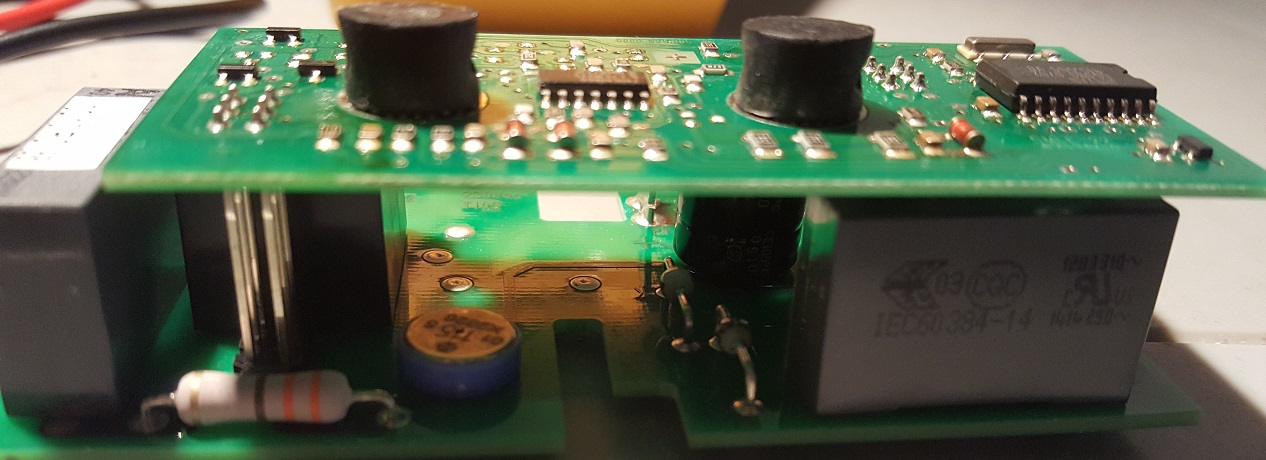

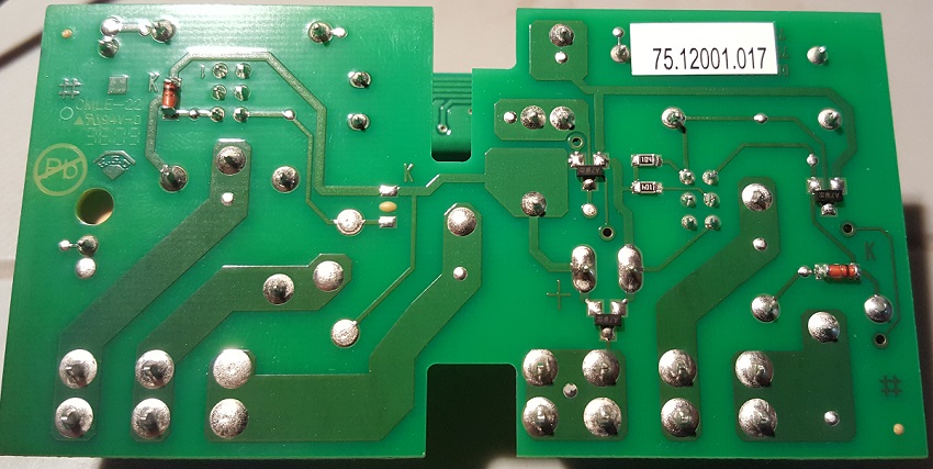

Hallo Leider hat mich vor ein paar Wochen der Fingerprint bereich eines der großen platten verlassen, Soll heißen ich halte mein finger drauf es passiert aber nix nicht mal die led für große platte aktive geht an. der Fingerprint bereich für die platte daneben geht aber vormal. Ein reinigen der ober Seite hatte kein erfolgt und im Crainfeld selber sind nur 2 Chip (leider vergessen welcher). Jetzt vermute ich mal das es ein Kontakt Problem ist zwischen der Platine und der Glasplatte (jetzt von beiden seiten sauber gemacht) bestehen wird. Da ich aber nicht genau weiß wie so ein schalter?? genau funktioniert wollte ich mal vorher um Ideen fragen bevor ich ein Taster rauslege. Ein messen der Spannung im betrieb ist leider Bauart bedingt NICHT möglich. --Also noch mal kurz zusammen gefasst: Crainfeld Fingerprint bereich zeigt keine Reaktion. --Mögliche Lösung: 2 kleine adern für einen Taster herausziehen. Eure Meinung ? DANKE

DAVID -. schrieb: > Eure Meinung ? Vermutlich Defekt. Es muss normalerweise kein Kontakt zwischen der Glasplatte und der Platine bestehen. Ein wenig Schmutz sollte auch nicht stören. Gute Bilder von den Platinen könnte uns helfen dein Problem zu identifizieren.
Ok mit Bildern kann ich leider nicht dienen habe ich vergessen. Hatte nach Stunden den Kanal voll und wollte nur noch alles zusammen haben. Sonst hätte ich versuch ein Schaltplan rauszufinden. wie wird so was normalerweise gemacht ? es wird ja eine hohe Spannung benötig die durch die Glasplatte schlägt und mit dem finger umgelenkt/abgeleitet wird oder ?? Auf der Platine war/ ist nicht viel drauf ein großer glaube 20 piner und ein 8 piner (vermutlich ein opv) und ein paar Widerstände sowie eine handvoll kabel keine Regler oder Elkos zusehen.
Das sind kapazitive touchsensoren...die gehen normalerweise nicht kaputt. Wird ein fehler in einem controller bzw der Peripherie sein...
hmm ok danke euch. ihr habt natürlich recht mit >Touchsensoren< mir ist der name nicht eingefallen) Heute habe ichs mir noch mal vorgenommen und das öffnen war dieses mal ( weiß ja jetzt wies geht) kein Problem mehr. Die Schaltung hat keine Daten Verbindung zum Rest des Herds. So habe ich nach Durchsicht der Datenblätter mich dazu entschlossen die defekte Seite zum überbrücken. Da ich grade kein Trenntrafo mit paar kw rumliegen hatte blieb mir nix anderes über. Das relay überbrückt und das beste gehofft und voller erfolgt die große Seite kommt sofort mit (wie gewünscht) Ob ich mir mal SPÄTER die mühe mache die 2 ICs (74HC4066D/ und der JM97AB) zutauschen auf gut glück wird davon abhängen ob ich beide noch bekomme.

wenn planlos dann richtig ! nein natürlich nicht ich habe Bilder gemacht. Das Problem ist aber es sind 2 Platinen übereinander da ist nicht viel zusehen. Ich traute mich aber nicht die Verbindungen zulösen da sie von beiden seiten verlötet sind und die lötpads reisen bei mir oft ab.
Ich würde die Platinen mal reinigen und nach kalten Lötstellen suchen.
Sven L. schrieb: > Ich würde die Platinen mal reinigen und nach kalten Lötstellen > suchen. Zunächst die X-Kondensatoren prüfen.
