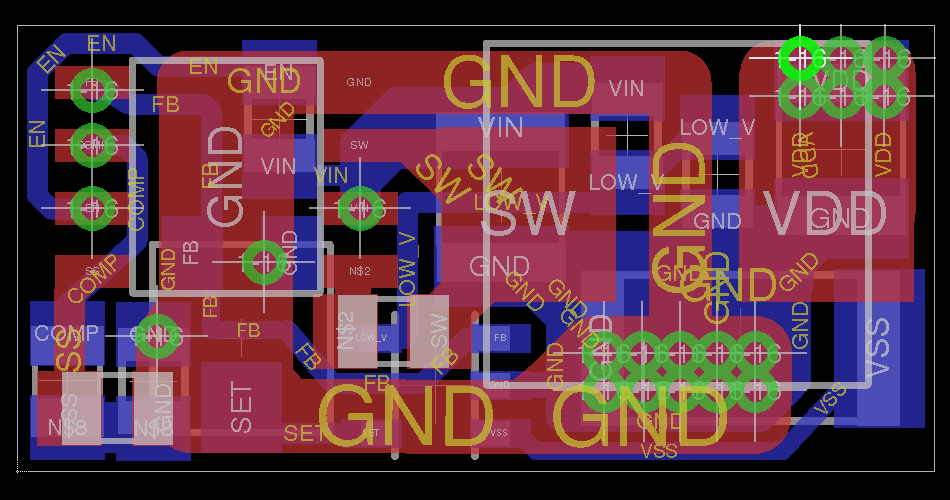

für eine Konstantstromquelle habe ich mir eine kleine Platine erstellt.
Da diese mein erstes Platinenlayout ist möchte ich hier nun fragen ob
ich sie so wie sie ist an einen dieser günstigen Platinenhersteller
schicken kann um diese fertigen zu lassen.
Kurz zur Platine: Es handelt sich um einen Schaltregler der mithilfe
eines Op-Amps und Shunt-Widerstand eine einstellbare Konstantstromquelle
darstellt. Der Strom soll zwischen einigen hundert mA und 2,5A liegen.
Die Schaltfrequenz beträgt 500kHz.
Da (wie oben schon erwähnt) die Platine klein ist, habe ich alle
Bauteile etwas quetschen müssen. Bei den Vias bin ich mir auch etwas
unsicher.
Als Bohrdurchmesser habe ich 0.5mm gewählt. Würden diese, so wie ich es
erstellt habe beim Fertiger gebohrt und vernietet werden?
Als Mindestabstand der Leitungen zueinander habe ich 8mil in den
Design-Rules eingetragen.
Schaut am besten mal selber. Ich lade die Platine als .brd Datei hoch
und ein Bild für den groben Überblick.
Edit: Oh, und noch eine Sache: Wie kann ich mir anzeigen lassen was als
"Silkscreen" aufgedruckt wird?
MfG MrMcChicken
von asdfghjklöä# (Gast)
Oben rechts das Bauteil auf der "blauen" Seite (Bottom? Kenne Eagle
nicht) dürfte wohl ziemlich schwer einzulöten zu sein, wenn du das
komplette Lötpad zerlöcherst mit Vias. Dann das Teil oben links, bist du
dir sicher mit den THT Pads mitten durch die SMD Pads? Das sieht nicht
so wirklich gut aus. Oder sind das Vias? Dann ist ein SMD Teil eher
schwierig anzulöten, wenn mitten durch das Pad gebohrt wird.

von M. M. (mrmcchicken)
Alle grünen Kreise sollen Vias darstellen. Das Einlöten dürfte etwas
kniffelig werden, da die Platine allerdings nicht riesig ist, sollte die
gut auf Temperatur gebracht werden können.
Anstatt dicken Elkos möchte ich MLCCs verwenden.

Wenn Du Dir unsicher bist, dann druck Dir mal die Layer im 1:1 Maßstab
aus.
Also so wie die Kupferseiten aussehen sollen. Dann kannst mal Deine
Bauteile drauflegen und kontrollieren ob das so passt.
Nur was mir auffällt, Du hast die SMD Bauteile auf der Unterseite, die
kommen normaler weise nach oben, außer bei beidseitiger Bestückung.

von X4U (Gast)
C1 würde ich nicht mit den L1 und U1 Pads überlappen lassen. Das ist
beim löten nervig. Das geiche gilt für C5 auf der Unterseite.
R5 C2 C5 sind wohl auch nicht leicht zu löten weil die Wärme in die
Massefläche fließt.
Nicht benötigte Layer auszublenden macht einiges klarer:
Also z. B. (kannst du direkt reinkopieren)

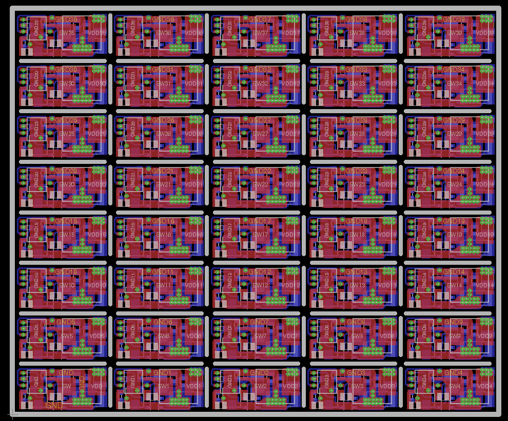

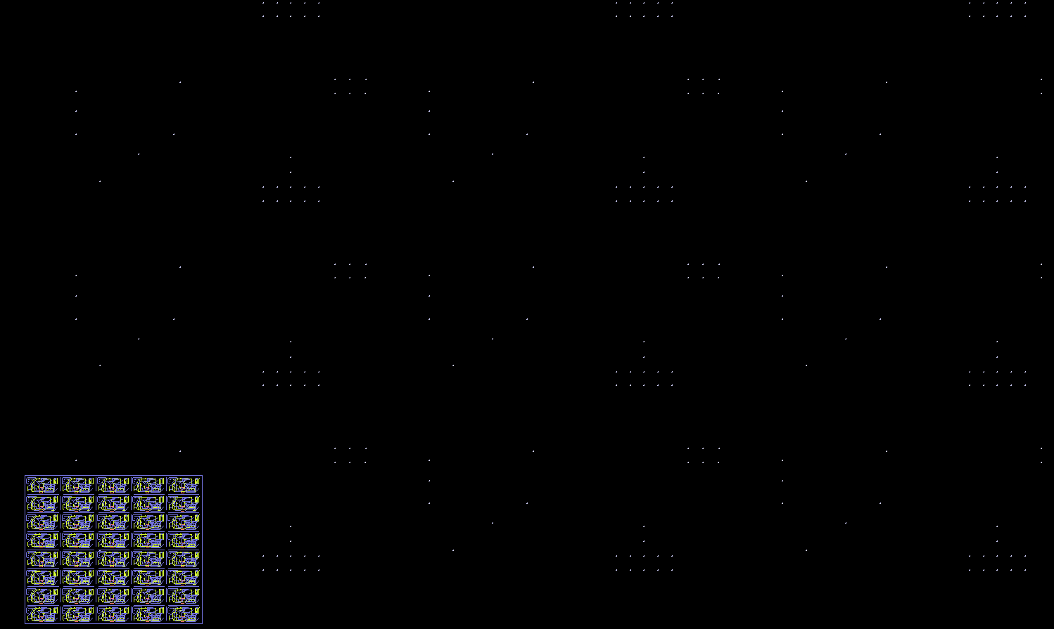

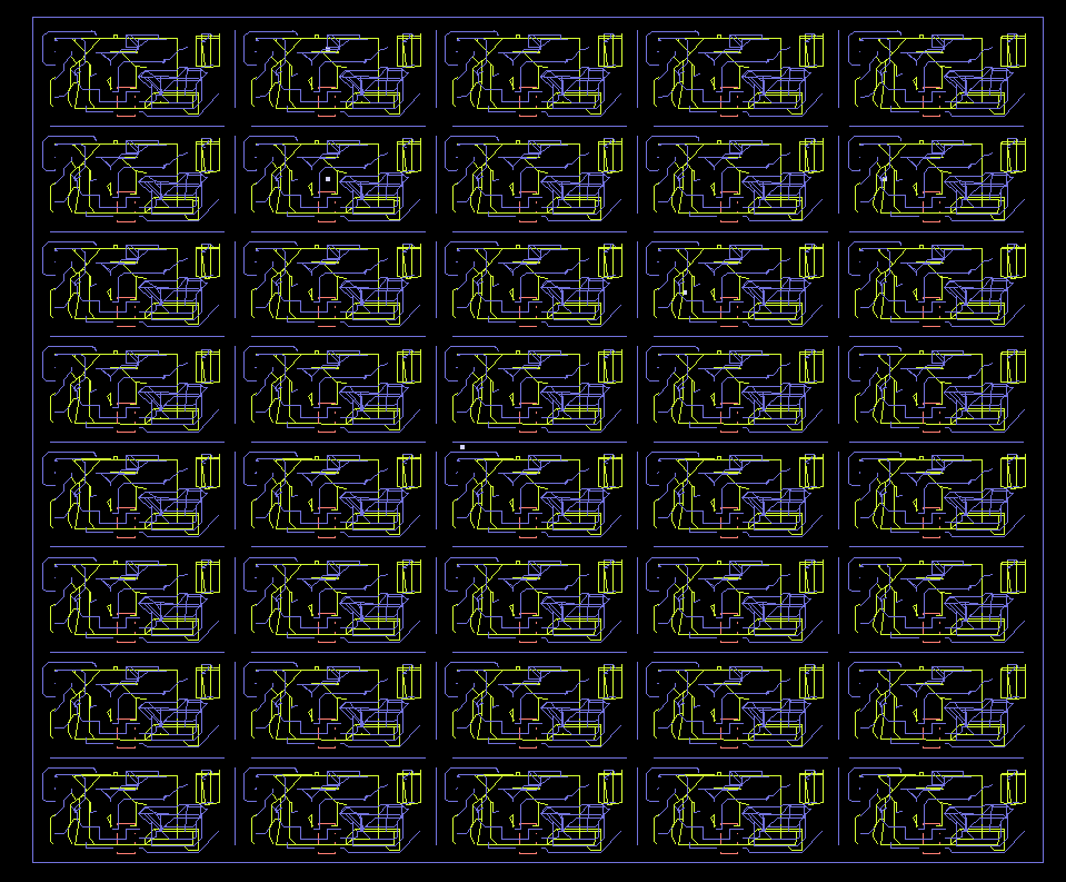

Im Anhang sind Screenshots. Der Erste zeigt, wie das ganze in Eagle
aussieht. So hätte ich es gerne gefertigt, mit Fräsungen zum auseinander
brechen.
Der Zweite Screenshot zeigt wie es in Gerbv aussieht. Der dritte
Screenshot zeigt wo Gerbv die Bohrungen annimmt.
Hat jemand eine Idee was hier falsch läuft?
Der Bohrlochabstand einiger Vias ist bedenklich gering, d.h. der Bohrer
könnte in Richtung eines benachbarten Loches ausbrechen. Man sollte
nicht vergessen, dass man im Layout immer die Enddurchmesser definiert,
die man nach dem Durchkontaktieren erhält. Der Leiterplattenhersteller
wird die Löcher entsprechend der zu erwartenden Hülsenwandstärke größer
bohren, d.h. üblicherweise ca. 0,05mm oder entsprechend zöllig
aufgerundet.
Solche Probleme treten dann auf, wenn unterschiedliche Maßeinheiten für
die Filme und Bohrdaten verwendet werden. Je nach Layoutprogramm kann
man auch noch einstellen, mit wie vielen Vorkomma- und Nachkommenstellen
die Koordinaten ausgegeben und ob führende oder nachfolgenden Nullen
erzeugt oder unterdrückt werden sollen. Einige Gerberguckprogramme
stellen sich da etwas pissig an.

il Conte schrieb:
> Sehe ich das richtig auf deinen Bildern, du hast vor eine Kleinserie zu
> produzieren ohne je 2 bis 3 Muster AUSGIBIG getestet zu haben :-(
Auf Lochraster ging es. Ich habe verschiedene Ströme, verschiedene
Eingangsspannungen und das Ein- und Ausschaltverhalten angeschaut.
Heiß wird auch nichts, lediglich minimal warm.
Es mag aussehen wie eine Kleinserie, allerdings habe ich mehrere
Platinen zusammen gepackt, das es preislich keinen Unterschied macht.
Danke für die Hinweise Andreas! Dann werde ich mal schauen ob ich das
ganze in den Griff bekomme.
von il Conte (Gast)
Mit Verlaub, das sieht aber aus wie 40 mal das Gleiche :-(
von X4U (Gast)

> Mein Gedanke war nun, dass ich die
> kleine Platine relativ gut auf Temperatur bringen kann, da diese relativ
> klein ist. Das löten sollte doch machbar sein oder?
Nun jeder kann und will seine Erfahrungen ja selber machen. Meine lautet
in der Regel "hätte ich bloß auf ..... gehört" ;-).
Du hast nicht nur große Wärmefallen, sondern auch noch Thermovias auf
die andere Seite. Da sind dann wieder große Flächen  Auf was willst du
das ganze erhitzen wenn du gleichzeitig 2 Bauteile an diese großen
Flächen anlöten willst?
Üb doch schon mal und löte nen L und nen C an ne Batterie an. Am besten
die große Fläche und 100 Grad heiß. ;-)
Dann ist das ganze durch ein wenig verschieben Bauteilen und
Leiterbahnen locker aus der Welt zu schaffen. Teile möglichst auf
gleiche Höhe bringen. Sieht besser aus und mach das Bild ruhiger.
Pin 1 Position am Stecker zu markieren ist auch nie falsch (beide Seiten
in Kupfer (1, 16) und xPlace / xDoku. Bezeichnung und Revision Top und
Bottomarkierung  wären auch nicht schlecht.
Es könnten noch Versionen folgen.

Sägst du selber oder im Team?
Meine Empfehlung:
http://www.pcb-specification.com/images/stories/Downloads/eagle_dru_0714.zip
Datei entpacken
DRC im board starten
PCB-POOL standard.dru im Dialog laden
ganze mal durchlaufen lassen
von Julian B. (julinho)
Leiterbahnen unter Induktivitäten sollte man meiden, auch wenn es nur
GND ist. Den GND würde  ich aus diesem Grund auch nicht ringförmig
ausführen.
Woher hast du die Schaltung, wie hast du die Kompensation berechnet?
Durch den OPAmp kannst du dir eine Phasenverschiebung einhandeln und
dann läuft der Wandler nicht mehr sauber.
von Arno H. (arno_h)
Die Betriebsspannung für den OPV über einen einfachen Spannungsteiler
ohne jegliche Abblockung zu erzeugen, ist nicht gerade ein Meisterwerk.
Wo läuft die Spannung hin, wenn der Schleifer des Trimmers
Kontaktprobleme bekommt?
Lötest du den negativen Ausgang direkt am Sense-R an?
Arno
