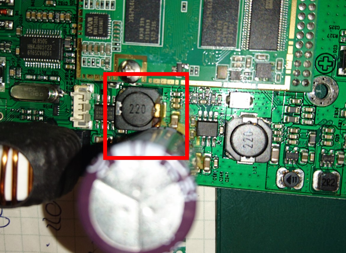

Hallo, Leider sind mir das aussehen und Bezeichnungen von drosseln nicht ganz geläufig. Ich bin mir nicht sicher aber glaube das diese Drossel durch ist. Kann mir einer sagen wie die Eckdaten dieser Drossel zu lesen sind. Mit den 220 kann ich direkt leider nichts anfangen.
Die Drossel hat 22uH. Aber die ist wahrscheinlich nicht defekt. Es ist vermutlich der große Elko im Bild darunter ausgelaufen und hat die Flecken auf der Leiterplatte verursacht. Das ist aber wegen der Unschärfe nicht klar zu erkennen.
Maximilian H. schrieb: > Ich bin mir nicht sicher aber glaube das diese Drossel durch ist. Warum glaubst du, statt einen Durchgangsprüfer zu nehmen und zu prüfen, ob er piepst. Der ohmsche Widerstand dürfte allenfalls ein paar Ohm betragen.
...der Elko ist mit Pattex fixiert, daher der Fleck. Klaus.
Klaus R. schrieb: > ...der Elko ist mit Pattex fixiert, daher der Fleck. Jedenfalls ist eine Drossel, deren Ferritmaterial äusserlich unbeschädigt aussieht, höchstwarscheinlich nicht defekt. Das kann aber bei einem älteren Elko durchaus mal der Fall sein, unabhängig vom "Auslauf-Zustand".
...das stimmt. Dem TO fehlt aber leider die "Wissens-Schwelle" damit das was wird. -> Was ist das überhaupt für ein Gerät und was das Problem? Klaus.
Hallo, Die antworten kamen ja viel schneller wie erwartet. Warum ich auf das durchmessen nicht gekommen bin weis ich auch nicht. Multimeter zeigt etwa 1,5 Ohm an. Der ELKO hatte ich auch als erstes im Sinn der wurde aber bereits getauscht. Den will mein Multimeter auch nicht so richtig ausmessen.
Maximilian H. schrieb: > Hallo, > > Die antworten kamen ja viel schneller wie erwartet. Wenn du nicht auf die Reaktionen eingehst die hier kommen wirst du bald mit leeren Händen dastehen. Klaus R. schrieb: > Was ist das überhaupt für ein Gerät und was das Problem?
Es handelt sich bei dem Gerät um Android Radio. Das SoC System kann seit kurzem überhaupt nicht mehr booten. Bei dem neuen Kondensator bin ich mir sicher das er funktioniert. Da ich den Kleber oder die paste nicht genauer identifizieren kann gab es einen neuen Elko. Leider fährt das Gerät noch nicht hoch und ich suche weiter nach einer Lösung.
...und die Wandler erzeugen spg? Ist der strom zu hoch? schwingen die quarze? wie kam es zu dem fehler...? etc pp - aber ich mache dir da nicht viel Hoffnung :) Klaus.
Weis ich nicht ich habe mich bisher nur Oberflächlich mit der Hardware beschäftigt. Die einzige schnell Info ist das die MCU welche die Kopplung zwischen Fahrzeug und Android System übernimmt arbeitet. Der Prozessor auf der SoC-Card wird warm. Das Gerät ist mit einem guten Jahr im Betrieb noch nicht Sonderlich alt. Auch könnte ein Defekter Monitor Ursache für das schwarze Bild sein und ich suche an der Falschen stelle. Ich habe aber kein anderes Panel zuhause herumliegen. Bei dem gesamten system handelt es sich um ein KLD oder auch Klyde Android-Naviceiver mit Android 5.1 falls sich jemand in der Materie auskennt. Der Prozessor ist ein Rockchip PX3.
