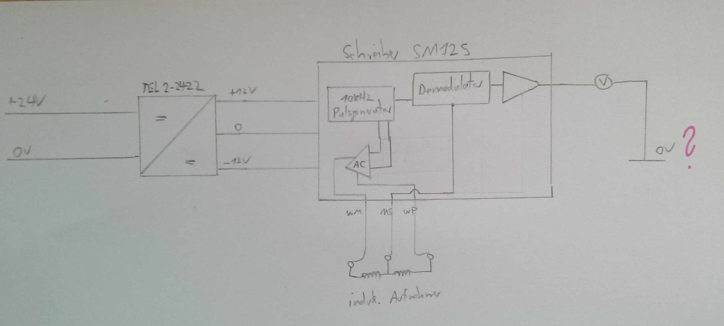

Also es geht um folgendes:
Ich möchte über einen DC/DC-Wandler einen Signalverstärker für induktive
Wegaufnehmer versorgen und möchte daher wissen, welches GND ich für das
Analoge Signal nutzen muss. Also der Verstärker bekommt +/-12V DC. Damit
versorgt er den Wegaufnehmer mit einer modulierten Wechselspannung.
Dieser liefert ein Signal zurück zum Verstärker. Der Verstärker gibt
dann Analogwerte +/-10 V raus, welche der gemessenen Entfernung
entsprechen. Jetzt war ich mir nicht ganz sicher, gegen welchen GND ich
diese +/-10 V messen kann. Also entweder gegen GND vor dem DC/DC-Wandler
oder gegen GND nach dem DC/DC-Wandler. Da wir aber ja, wir oben erklärt,
eine galvanische Trennung haben, muss ich gegen GND nach dem Wandler
messen, richtig?
Danke schon mal für die zahlreichen Antworten!

Okay entschuldige, ich habe mal eine Skizze gemacht. Du hast recht, nur
mit Beschreibung ist es nicht wirklich hilfreich. Ich hoffe man versteht
meine Skizze einigermaßen?
von Patrick C. (pcrom)
Danke fuer die Skizze. Was meinst du mit (V) am ausgang ? Multimesser ?
Sowieso musz du in diesen fall 0V von AUSgang der DCDC benutzen.
von Bernd (Gast)
Ja genau, dort wird ein Messgerät sitzen. Es wird also +/-10V gemessen.
Ich muss das Messgerät also gegen 0V von Ausgang des DC/DC-Wandlers
messen?
Was wäre denn, wenn ich gegen die 0V vor dem DC/DC-Wandler messen würde?
Hätte der Messwert dann evtl. abweichende bzw. verfälschte Werte?
von Gerd E. (robberknight)
Wozu brauchst Du die galvanische Trennung?
Bei dem Teil, den wir in der Skizze sehen, würde ein normaler, nicht
galvanisch isolierender Buck- und Inverswandler ausreichen.
Wandler mit galvanischer Trennung sind teurer als solche ohne, haben
tendenziell schlechtere Wirkungsgrade und sind anfälliger EMV-Probleme
zu verursachen. Die nimmt man also nur wenn man einen triftigen Grund
dafür hat.

Ich möchte die analogen Eingänge eines Mikrocontrollers nutzen um die
Spannung zu ermitteln und damit auf die gemessene Entfernung zu kommen.
Das habe ich schon öfter gemacht und es hat auch funktioniert.
Das einzige Problem was ich hier habe, sind die vorhandenen
DC/DC-Wandler, die ich nutzen möchte. Die haben ja anscheinend eine
galvanische Trennung. Das war sozusagen der Grund für meine Frage...
welche Masse ich zum Messen nehmen sollte, um die richtigen Werte zu
bekommen.
von Possetitjel (Gast)
Vielen Dank.
> Du hast recht, nur mit Beschreibung ist es nicht wirklich
> hilfreich.
Ich gebe freimütig zu, dass meine Intelligenz nicht ausreicht,
um die verbale Beschreibung mit Sicherheit richtig zu verstehen.
> Ich hoffe man versteht meine Skizze einigermaßen?
Ja, kein Problem.
Die Antwort ist eindeutig: Wenn Du die Schaltung so
ausführst wie auf der Sizze, musst Du gegen die
sekundärseite Null des DC/DC-Wandlers messen.
> messen würde?
Du misst die berühmten "Hausnummern".
> Werte?
Er hat überhaupt keine sinnvoll interpretierbaren Werte.
