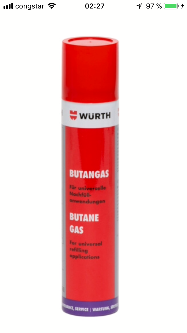

von ek13 (Gast)
Hatte solche Probleme vor Jahren mit meinem Gaslötkolben.
Lag damals am verwendetem Feuerzeuggas!
Nehme nur noch reines Butangas, erkennbar: Geruch- und Farblos
