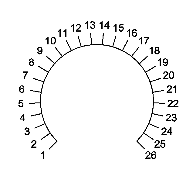

Hallo, ich benötige eine Skala für einen 26-poligen Drehschalter, die unter dem Drehknopf untergebracht werden soll (damit man weiß, in welcher Position der Schalter sich befindet). Gibt es eine Möglichkeit, eine solche Skala am PC selber zu erstellen (zum Auszudrucken)? Sie soll kreisförmig sein und einen Außendurchmesser von 40mm haben. Kann man so etwas vielleicht sogar mit Gimp (Zeichenprogramm) machen?

HB schrieb: > Kann man so etwas vielleicht sogar mit Gimp (Zeichenprogramm) machen? Eher mit einem CAD-Programm. Aber es gibt mehrere Programme, wo man solche Skalen erstellen kann. Also danach suchen.
Die Software ist kostenlos. Ob es damit möglich ist musst Du testen. https://www.schaeffer-ag.de/downloads/frontplatten_designer/?no_cache=1&gclid=EAIaIQobChMIrPCp4bHB1gIVDuMbCh3A9QhUEAAYAyAAEgLMd_D_BwE Die Software kann es, aber sie ist nicht kostenlos: http://www.abacom-online.de/html/frontdesigner.html https://www.reichelt.de/?ACTION=3;ARTICLE=69543;SEARCH=frontde

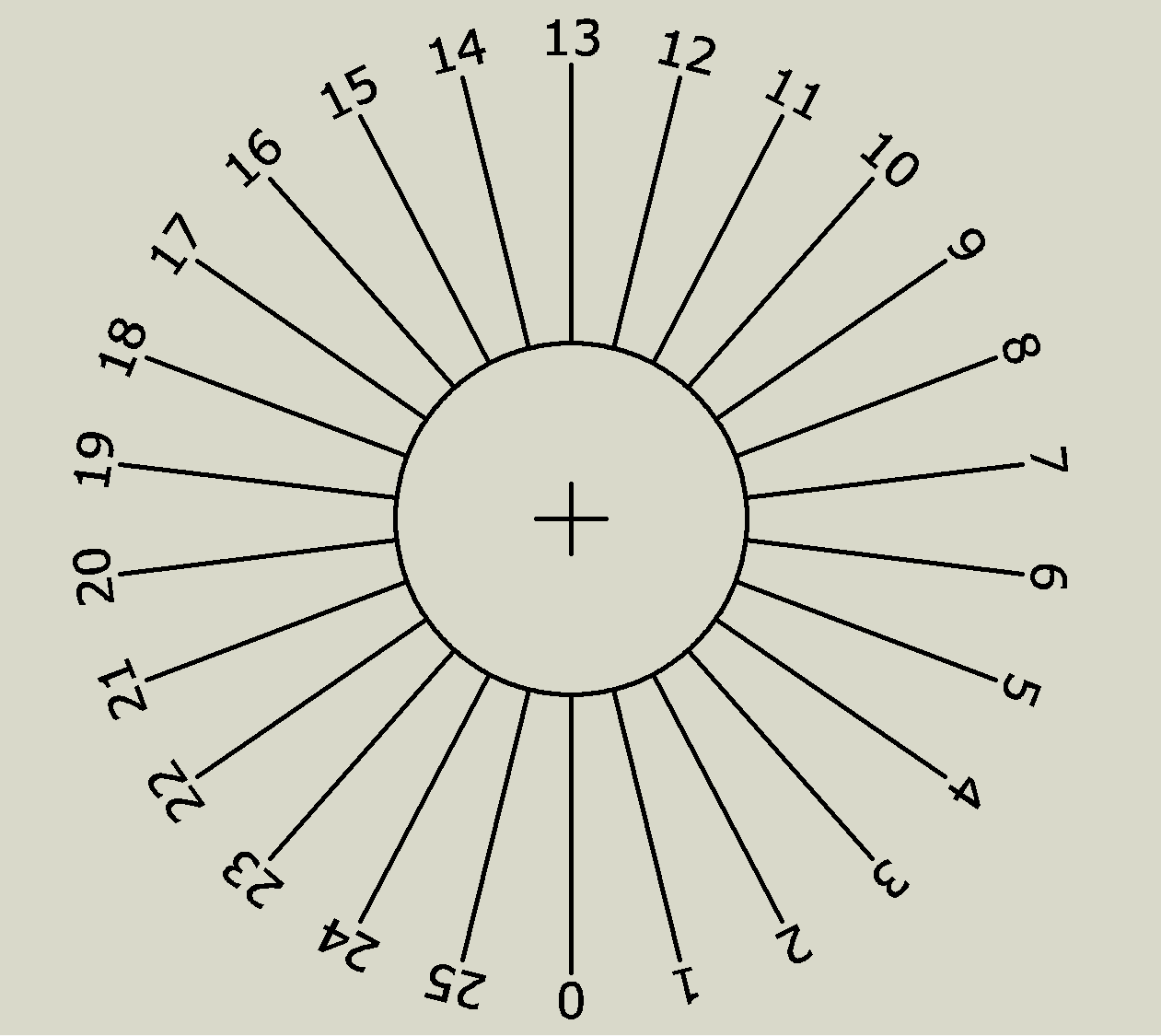

HB schrieb: > Sie soll kreisförmig sein und einen Außendurchmesser von 40mm haben. Schau dir mal die Demoversion von Frontdesign an. Es dauert keine Minute um eine Skala wie die im angehaengten Bild anzufertigen. Die Demoversion laesst keinen Ausdruck zu,aber mit etwas Geschick laesst sich so eine Skala mittels einem Screenshot und Zeichenprogramm aber auch 1:1 ausdrucken... Natuerlich kann man das Programm auch kaufen.... http://www.abacom-online.de/uk/html/frontdesigner.html
Toxic schrieb: > Die Demoversion laesst keinen Ausdruck zu,aber mit etwas Geschick laesst > sich so eine Skala mittels einem Screenshot und Zeichenprogramm aber > auch 1:1 ausdrucken... Hab mal spasseshalber mittels eines Screenshots eine Skala in Eagle importiert um sie von dort aus 1:1 auszudrucken zu koennen. Anbei der Screenshot und die brd-Datei fuer Eagle.Qualitaetsmaessig sollte der Ausdruck fuer den privaten Gebrauch eigentlich ok sein. Testen kann ich es selbst nicht - da kein Drucker vorhanden. Der Durchmesser betraegt 40mm aber die sonstige Beschriftung basieren auf meiner Phantasie und duerften nicht mit deinen Vorstellungen uebereinstimmen.Wie gesagt ist nur ein Test....
Toxic schrieb: > Schau dir mal die Demoversion von Frontdesign an. Super, vielen Dank für den Tipp!!! Der Drehschalter läuft durch, also 26 Stellungen auf 360°. Ok, damit ist das Problem jetzt erledigt. Noch mal Danke an alle, die geantwortet haben!
Toxic schrieb: > Es dauert keine Minute um eine Skala wie die im angehaengten Bild > anzufertigen. Deshalb hat deine Skala auch 27 Positionen...
Hp M. schrieb: > Deshalb hat deine Skala auch 27 Positionen... hmm, 0-25 sind 26, doppelte seh ich nicht, wie zählst Du?

Horst schrieb: > Hp M. schrieb: >> Deshalb hat deine Skala auch 27 Positionen... > > hmm, 0-25 sind 26, doppelte seh ich nicht, wie zählst Du? Toxics Skala geht von 0-26.
Hp M. schrieb: > Deshalb hat deine Skala auch 27 Positionen... Ich weiss - Schnellschuesse enden immer so. Zu meiner Verteidigung sei gesagt,dass ich es spaeter korrigiert hatte obwohl es sowieso egal war.... Die "Null" sollte definitiv aus der Mathematik verschwinden ;-)
Magnus M. schrieb: > Toxics Skala geht von 0-26. Beitrag "Re: Skala für 26-poligen Drehschalter" Hier nicht! :O) Toxic, Danke noch mal für dein Enangement!!!
