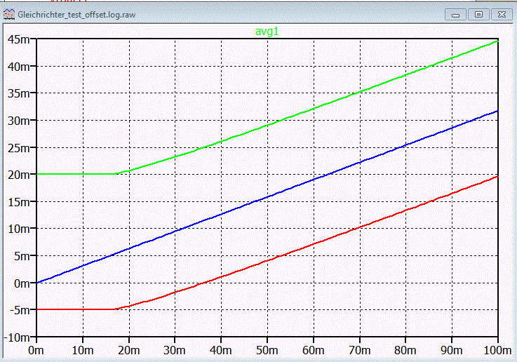

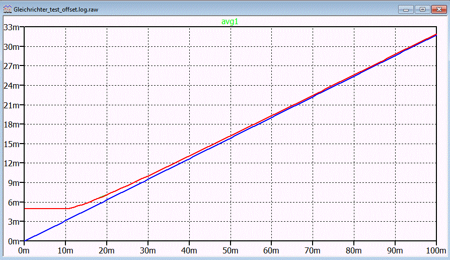

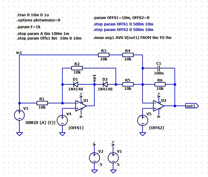

Hab es mal simuliert. Offsetspannung -10mV, 0mV, +10mV am Opamp mit den Dioden. Ich denke man sieht das Problem im Bild - Totbereich bei ganz kleinen Amplituden, wenn der Opamp eine Offsetspannung hat. Die x-Achse ist die Amplitude der Sinus-Eingangsspannung. Farbe: Offsetspannung grün: -10mV blau: 0mV rot: +10mV

Vielen Dank Helmut für Deine Mühe. Kann ich die Nichtlinearität auch durch Aufnehmen einer Messreihe beweisen, sofern der Offset groß ist? Gruß Phillip
Bei 10mV Offsetspannung solltest du halt einen Abschwächer einbauen damit du ein Eingangssignal ab 1mV Amplitude erzeugen kannst. Wenn der Opamp natürlich zufällig fast 0mV Offset hat, dann kann man auch keinen Totbereich erkennen.

Wenn das Signal eine Offstespannung OF hat, dann gibt es einen Totbereich am Ausgang bis die Eingangsamplitude(x-Achse) größer als die Offsetspannung(10mV) des Sinus ist. Im Beispiel wurde mit -10mV, 0mV und +10mV simuliert. Mit +Offset und -Offset ergibt sich die gleiche Kurve. Deshalb sieht man nur 2 Kurven im Ergebnis.

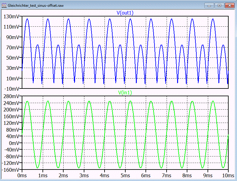

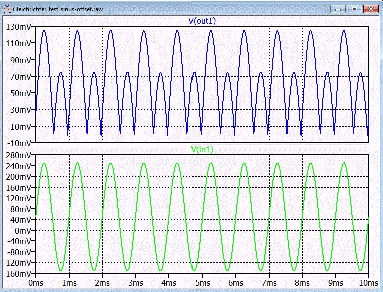

Langsam fällt der Groschen. Danke Helmut. Würde sich dies im Ausgangssignal auch dadurch bemerkbar machen, dass nicht alle Halbwellen gleich "hoch" sind? Gruß Phillip
Phillip F. schrieb: > Langsam fällt der Groschen. > Danke Helmut. > Würde sich dies im Ausgangssignal auch dadurch bemerkbar machen, dass > nicht alle Halbwellen gleich "hoch" sind? > > > Gruß > Phillip Ich habe mal den Glättungskondensator am Ausgang weggemacht damit man das besser sieht. Offset +50mV, Amplitude 200mV Meine Gleichrichterschaltung macht mal 0,5. Durch Halbierung von 2 Widerständen könnte man auch mal 1 machen - doppelte Augangsspannung.

Meine Simulation zeigt genau das was du sehen wolltest. Ein Offset im Eingangssignal ergibt ungleiche Halbwellen am Ausgang.
Helmut S. schrieb: > Meine Simulation zeigt genau das was du sehen wolltest. Ein Offset > im > Eingangssignal ergibt ungleiche Halbwellen am Ausgang. Vielen Dank Helmut. Eine Frage dann noch. Wenn ich die ungleichen Halbwellen jetzt wieder glätte und eine Messreihe aufnehme, ergibt es dann keine Gerade? Gruß Phillip

Helmut S. schrieb: > Du könntest ja zum Messen 10mV Offset gezielt an den Pluseingang des > Opamps anlegen um den simulierten Totbereich in deiner Messung > nachzuweisen. Noch besser wäre es, gezielt am Eingang eine Spannung anzulegen, die den individuellen Offset gerade kompensiert. Das klappt zumindest solange ganz gut, wie es keine grösseren Temperatur- schwankungen gibt. Dann braucht man sich auch nicht mehr darum streiten, ob der Offset nun stört oder nicht.
