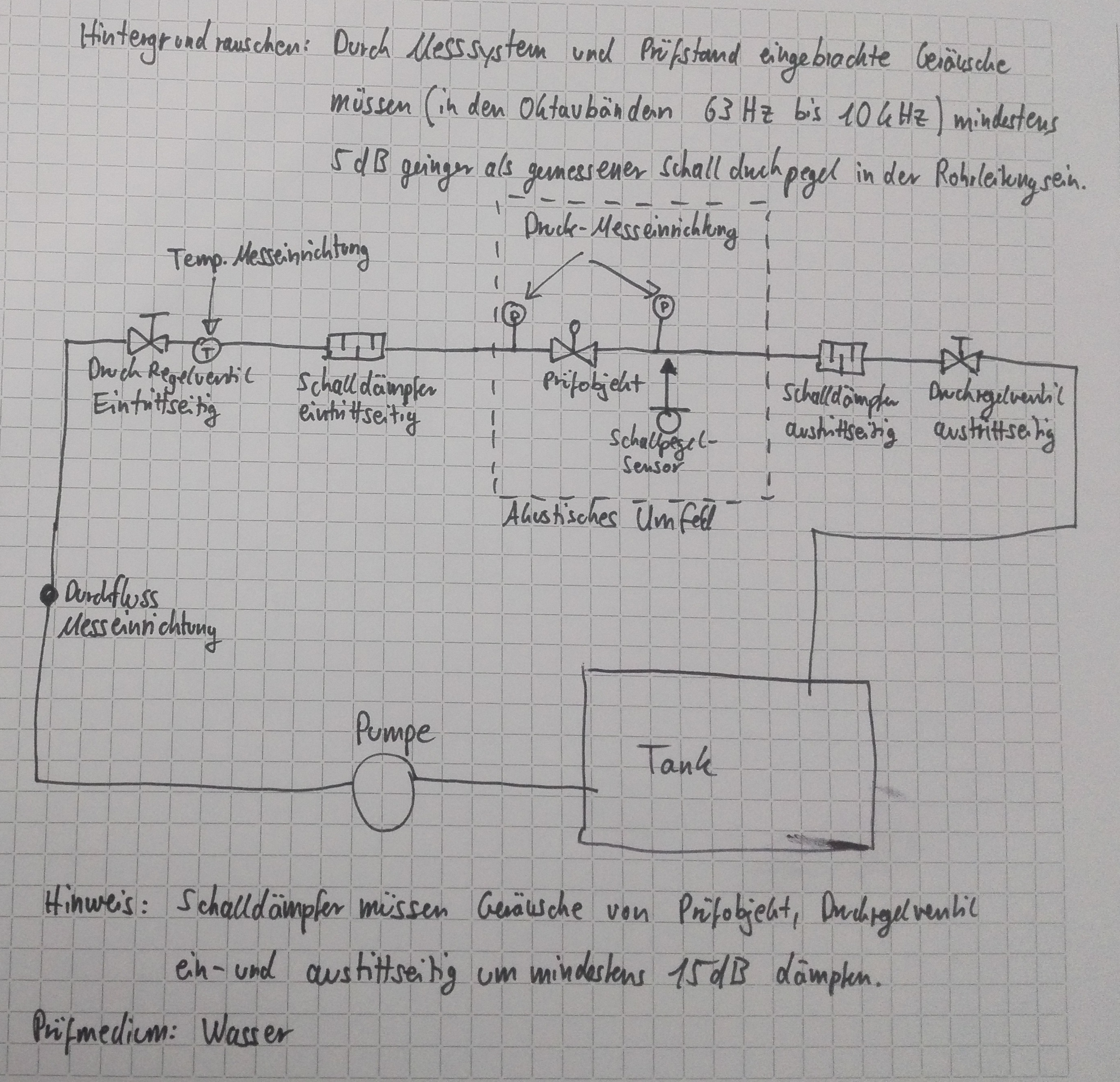

Hallo, Ich bin auf der Suche nach einem Schalldämpfer, der in einer Wasserrohrleitung angebracht werden kann und den Flüssigkeitsschall dämpft oder reflektiert. Ich soll einen Prüfstand nach DIN EN 60534-8-2 bauen. Der Prüfstand soll zur Schallmessung von wasserdurchströmten Armaturen verwendet werden. Damit aber kein Störschall von den Pumpen und den Ventilen am Ausgang eingeleitet wird, ist in der Norm die Verwendung von Schalldämpfern vorgeschlagen. Das Problem: Ich finde nirgends solche Schalldämpfer. Gefunden habe ich bisher nur das: http://www.elaflex.de/produkte-katalog/gruppe-4-gummikompensatoren/#H*acc2~links-c3814 diese Teile sind laut Hersteller auch etwas schalldämpfend. Eine Prinzipskizze die beschreibt wie Wasserschalldämpfer funktionieren habe ich auch gefunden (habe sie aber wieder verloren). Also gibts das Produkt schon irgendwo :) Meine Hoffnung liegt jetzt darin, dass irgendjemand von Euch schon mal mit diesen Produkten gearbeitet hat und mir jetzt sagen kann wo ich die finde. Oder einen Hersteller sagen kann, der das vielleicht im Sortiment hat. Über Google finde ich leider nix. Vielen Dank schon mal.

Danke für die schnelle Antwort. Das Problem: Der Wasserprüfstand an sich steht bereits. 2 Große Pumpen pumpen das Wasser aus einem Behälter nach oben zum Prüfstand. Um den Druck einstellen zu können werden Ventile am Ein- und Ausgang verwendet. (Habe ich vergessen zu erwähnen) Es gibt leider keine andere Möglichkeit. Ich muss die Schalldämpfer finden. Der Prüfstand muss so wie in der Norm aufgebaut sein. (Mit Pumpen, Drukmessung, Temperaturmessung, etc. ...) Ich würde Euch gerne die Norm zeigen, weiß nur nicht ob ich das aus Rechtsgründen darf.

es geht einerseits um Geräusche über die Leitung selbst, dafür habe ich aber bereits was gefunden(siehe oben). der Wasserschall, also der Schall im Fluid soll aber auch gedämpft werden. Die Durchflussmenge beträgt bis zu 150 m³/h. Der Druck liegt zwischen 1 Bar und maximal 12 Bar. Das Problem ist, dass die Ventile am Ein- und Ausgang bei den hohen Strömungsgeschwindigkeiten und den Drücken kavitieren. Und das ist deutlich lauter als die Pumpen. Andere Ventile können aber nicht verwendet werden. (Wegen Durchfluss, Druck, Regelbarkeit)
Das Regelventil am Eingang ist Unfug wenn man leises Wasser will, das sollte hier weg. Die Pumpen sind sicher mittels FU geregelt oder? Das Ventil am Ausgang sollte nicht das Problem sein, es muss so weit wie möglich weg von den Messstellen. Eventuell noch Elastische Schläuche dazwischen verbauen. Wenn man den Aufbau und die Hintergründe nicht kennt ist das hier auch sehr schwierig zu beurteilen.
Das Ventil ist aber in der Norm vorgeschrieben. Es tut mir leid, dass ich die ganzen Tipps von euch nicht verwirklichen kann. Es ist mir bewusst, dass der Prüfstand für diese Messung am besten anders aufgebaut wäre. Ich kann da aber nichts ändern. Der Prüfstand erstreckt sich über zwei Etagen und hat 1 Mio Euro gekostet (kein Witz!!!). Ich soll nur eine Erweiterung zur Schallmessung bauen. Hier habe ich etwas zu Wasserschalldämpfern gefunden: http://publica.fraunhofer.de/starweb/servlet.starweb?path=urn.web&search=urn:nbn:de:0011-n-350430 (Auf Volltext klicken, dann kommt man zu PDF) Der Abschnitt am Schluss ist dabei interessant. So einen Dämpfer suche ich. Mit Gummi und Luftpolster dahinter.

joo schrieb: > Das Ventil ist aber in der Norm vorgeschrieben. Es tut mir leid, dass > ich die ganzen Tipps von euch nicht verwirklichen kann. Es ist mir > bewusst, dass der Prüfstand für diese Messung am besten anders aufgebaut > wäre. Ich kann da aber nichts ändern. Der Prüfstand erstreckt sich über > zwei Etagen und hat 1 Mio Euro gekostet (kein Witz!!!). Steht in der Norm auch drin, dass das Ventil zur Druckregelung verwendet werden muss? Für den Ein/Ausbau des Prüflings ist es sicher sinnvoll.

Das Bild im Anhang zeigt genau den geforderten Aufbau. Weil ich aus der Norm das Bild nicht kopieren darf ist die Skizze 1:1 abgezeichnet. @ Günter Nowinski: Nein ich meine keine Wasserschlagdämpfer. Das ist was anderes. @Christoph Kessler: Die Rohre werden vielleicht isoliert. Aber das bringt nichts gegen den Flüssigkeitsschall. Nur gegen den Luftschall und für das Empfinden des Menschen. Für die Messung bringt das fast nichts.

Ich würde einen akustischen Kettenleiter als Kammer-Feder oder Volumen-Resonator aufbauen. Zur Dimensionierung des akustischen Tiefpassfilters müssen natürlich die Störfrequenzen bekannt sein.
Alles, was irgendwie strömungstechnisch ungünstig ist und Ecken und Kanten in den Wasserfluss bringt, wird dir Geräusche verursachen. Ventile sind dafür die wahrscheinlichsten Kandidaten und gehören raus. Daher alle Ventile und Schieber raus und Kugelhähne einbauen, das dürfte schon mal jede Menge Verbesserung bringen. Zum Regeln kann man druckluftgesteuerte Quetschventile nehmen, die dürften am wenigesten Lärm machen.
joo schrieb: > Hier habe ich etwas zu Wasserschalldämpfern gefunden: > http://publica.fraunhofer.de/starweb/servlet.starweb?path=urn.web&search=urn:nbn:de:0011-n-350430 > (Auf Volltext klicken, dann kommt man zu PDF) ... aber nicht, wenn die VGWORT das nicht möchte :-( joo schrieb: > IMG_20170927_144746.png > 6,92 MB Na prima - Photorauschen als Bitmap lässt sich nun mal kaum verlustfrei komprimieren. Wozu gibt es beim Hochladen eigentlich den Hinweis auf Bildformate? Hoffenlich ist der Prüfstand strömungstechnisch mit mehr Sachverstand aufgebaut. Jede Stelle, wo die laminare Strömung kaputt gemacht wir, erzeugt ein breites Anregungsspektrum durch Turbulenz, die Druckschwingungen im Medium und Schwingungen der Verrohrung auf Basis von deren Resonanzeigenschaften anregt. Oft helfen angedrosselte Speicher, die dann bei durch Turbolenz induzierten Druckschwankungen als Saugkreis für eine bestimmte Frequenz wirken. Die Verrohrung ist im kritischen Teil hoffentlich nirgends rechtwinklig geführt, um die Anregung möglichst gering zu halten und gut befestigt, um Schwingungsknoten zu bedämpfen.
Bei unserem viel kleineren Prüfstand haben wir alle rohre in einem u förmigen kanal verlegt, mit schellen befestigt und mit sand eingegraben. Nur eine drehzahlgeregelte pumpe nach dem zu prüfenden ventil treibt das wasser an. Der speichertank kann zusätzlich beheizt werden und auch mit druck und unzerdruck beaufschlagt werden. Bis 4m\s liegen wir bei unter 30 db. Wichtig ist ein seeehr tiefer montageort der pumpe, für einen brauchbaren npsh wert. Und lass die bögen selber biegen. Für 4" haben wir 1m radius verwendet. Vergiss die norm. Die ist mist und man sollte aus solchen texten nur das Lastenheft ableiten. Und noch etwas zu den gummidämpfern. Wenn diese einen gröseren durchmesser haben als das rohr geht dein strömungsprofil kaputt und lärm entsteht. Darum nur nach dem Prüfling und vor der pumpe einsetzen
joo schrieb: > Hier habe ich etwas zu Wasserschalldämpfern gefunden: > http://publica.fraunhofer.de/starweb/servlet.starweb?path=urn.web&search=urn:nbn:de:0011-n-350430 Habe mir das mal angesehen und eine Alternative dazu, einen Druckspeicher oder besser mehrere hintereinander, mit verschiedenen Drücken an die Leitung pappen. Das müsste ähnlich oder sogar besser funktionieren.
