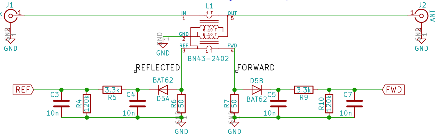

ich möchte einen Stockton-Richtkoppler auf einem Doppellochkern
aufbauen. Anbei die Schaltung. (Der Stockton-Richkoppler wird zwischen
einen Sender und eine Last eingeschleift und misst über einen
Stromtransformator und einen Spannungstransformator den Strom und die
Spannung zu / an der Last; daraus kann man auf die abgegebene Leistung,
die reflektierte Leistung und das SWR schließen.)
Ich verwende ein Wicklungsverhältnis von 1:9, das ist durch die
nachfolgende Auswertungselektronik bedingt.

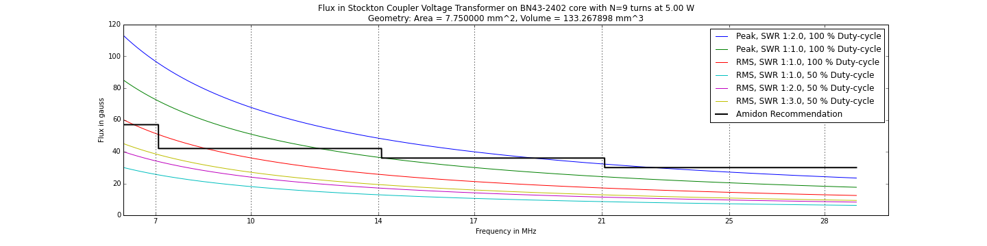

Nun möchte ich für den Koppler einen möglichst kleinen Doppellochkern
verwenden.
In Frage kommen folgende Amidon bzw- Fair-Rite-Kerne in aufsteigender
Größe
BN43-2402, http://www.mouser.com/ds/2/150/2843002402-474350.pdf
BN43-1502, http://www.mouser.com/ds/2/150/2843001502-474308.pdf
BN43-302, http://www.mouser.com/ds/2/150/2843000302-33816.pdf
BN43-202, http://www.mouser.com/ds/2/150/2843000202-480197.pdf
Leider habe ich trotz ausgiebiger Suche nicht herausgefunden, wie ich
diesen Kern dimensionieren muss. Der Kern darf nicht in die Sättigung
geraten und nicht zu heiß werden.
Von den beiden Primärwicklungen ist wohl diejenige des
Spannungstransformators, vom Antennenanschluss gegen Masse (dritte von
oben in meinem Bild) die limitierende, deshalb beschränke ich mich im
Folgenden darauf.
Ich kenne
- die Geometrie der Kerne, also insbesondere die Querschnittsfläche und
Länge
- den relevanten Frequenzbereich (7 - 28 MHz, evtl. ab 3.5 MHz)
- die maximale Leistung des Senders (5W)
- die Impedanz des Senders (50 R)
- daraus die HF-Spannung mit Urms = ca. 15.8 V
- die Induktivität der obigen Primärwicklung mit 80 uH
und diverse Parameter des Kerns aus den Datenblättern.
Wenn ich das richtig gerechnet habe, fließen durch die 80 uH je nach
Frequenz zwischen 4,5 und 2 mA.
Wie kann ich rechnerisch (oder hilfsweise experimentell) bestimmten,
welcher der kleinste Kern ist, der mit diesen Werten nicht in die
Sättigung gerät und sich nicht zu stark aufheizt?
Es wäre schlecht, wenn der Kern in die Sättigung geht, weil dann die
Induktivität der Wicklung drastisch abnimmt und den Antennenausgang
niederohmig gegen Masse ziehen würde.
Der bekannte Mini-Ringkernrechner hat eine ensprechende Funktion, aber
nicht für Doppellochkerne.
Vielen Dank für Eure Hilfe!

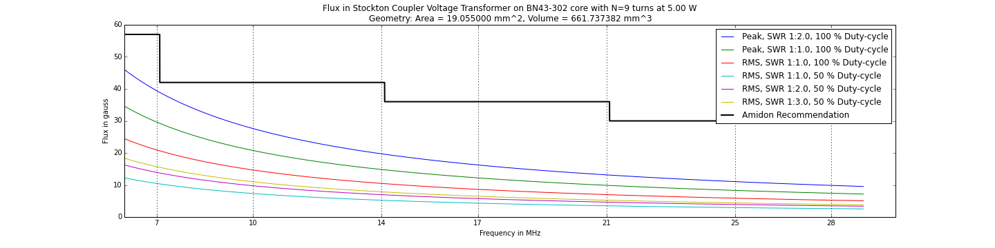

von Gerhard O. (gerhard_)
von Martin H. (elektrofritz)
Hallo Gerhard,
vielen Dank für die Links!
Die Dimensionierung des Stockton-Kopplers hinsichtlich der Auswertung
(und softwaregestützter Kompensation der Nichtlinearität der Diode als
Detektor) habe ich schon - dabei habe ich mich im Wesentlichen an
https://dl6gl.de/amateurfunk/swr-messbruecke-mit-software-korrektur-der-diodenkennlinie
orientiert.
Mein Problem ist festzustellen, ob ich den Stockton-Koppler mit einem
Windungsverhältnis von je 1:9 auf einem Doppellochkern BN43-2402 bei
einer Leistung von bis zu 5 W CW aufbauen kann, oder ob ich auf den
größeren BN43-202 ausweichen muss.
Für letzteres gibt es zahlreiche Baubeschreibungen, z.B. das Norcal
Power Meter
http://www.norcalqrp.org/ncpowermeter.htm
und einige andere (zum Teil decken sich meine Links mit Deinen).
Ich habe nur eine einzige Beschreibung gefunden, die einen BN43-2402 für
5 W verwendet, und zwar
http://www.sm7ucz.se/Tuning_indicator/Tuning_indicator.htm
Er beschreibt aber nicht, wie er zu der Aussage kommt, dass der Kern für
5 W ausreichend sei.
Das Problem dieser Entscheidung ist, dass der Spannungstransformator
(also der zwischen Antenne und Masse) einen Kurzschluss verursacht, wenn
er durch Sättigung seine Induktivität verliert. Da das bei einem
einfachen Sender ohne tolle Schutzschaltung, also bei vielen einfachen
QRP-Transceivern, schnell den Endstufentransistor himmelt, sollte das
nicht passieren.
Man müsste also rechnerisch oder experimentell wissen,
a) ob der BN43-2402 in dieser Nutzung noch nicht in die Sättigung geht
und
b) ob er sich durch Kernverluste etc. nicht zu stark erhitzt.
b) kann man notfalls einfach messen, indem man den Richtkoppler an einen
Transceiver mit 5 W anschließt und fühlt, ob er warm wird.
a) merkt man erst, wenn es zu spät ist und, was viel schlimmer ist, wenn
man so knapp dran ist, dass ein anderer, der meine Schaltung nachbaut,
durch Bauteiletoleranzen (schnell 20% bei relevanten Kernparametern)
oder Unterschiede in der Wicklung gerade drüberkommt.
Für ein nachbausicheres und betriebssicheres Projekt müsste man es also
wissen und nicht fühlen.
Viele würden jetzt vielleicht sagen, man möge einfach den größeren Kern
nehmen und gut ist. Erstens ist der aber deutlich größer, was bei meinem
Projekt zumindest stört. Und zweitens weiß man dann immer noch nicht,
wie weit man von der Sollbruchstelle entfernt ist.
Wenn ich keinen analytischen Weg finde (den es für einfache Ringkerne im
Mini-Ringkernrechner von DL5SWB (†) und DG0KW,
http://www.dl0hst.de/mini-ringkern-rechner.htm gibt, dessen
rechnerischer Ansatz mir aber nicht bekannt ist), werde ich wohl einen
Messaufbau aus
- Signalgenerator
- Leistungs-FET
- Shunt
- Labornetzteil
- Oszi
aufsetzen und meinen Koppler solange stressen, bis er an seine Grenzen
kommt.
Weil das Problem ohnehin oft auftritt, macht der Aufwand vielleicht
sogar Sinn. Und lehrreich ist es auf jeden Fall.
Martin
Tobias P. schrieb:
Hallo Tobias,
danke!
Ich kannte folgende Variante für Wechselspannungen:
aus
http://www.robkalmeijer.nl/techniek/electronica/radiotechniek/hambladen/cq-dl/1985/page496/index.html,
der sie wohl aus einem Artikel von Doug DeMaw, W1FB, aus der "QST" Juni
1979 hat.
Ich hätte also
Damit komme ich auf
oder
Welche Einheit kommt da raus? Gauss? mT?
Und wo finde ich die maximale Flussdichte des Kernmaterials?

Nein, für einen Stockton-Richtkoppler zwischen Sender und Last/Antenne.
Mit einem BN43-202 raucht nix, Elecraft hat sogar mal ein W1-Wattmeter
auf den Markt gebracht, dass mit einem BN43-302 angeblich bis 140 W(!)
funktioniert hat:
http://www.elecraft.com/manual/W1_Power_Meter_Rev_D.pdf

Der maximale Flux in ist hier also ca 26 Gauss oder 2,6 mT und läge
damit unter der Sättigungsflussdichte von 5,7 mT, die der
Mini-Ringkernrechner für das Material 43 angibt (wobei ich immer noch
nicht weiß, woher dieser Wert stammt; das Datenblatt schweigt dazu).
Das wäre dank Deiner Hilfe nun klar, danke!
In meiner Anwendung gibt es aber immer noch zwei Problemkreise:
1. Der Kernquerschnitt ist ja asymmetrisch, die Wicklung, die diesen
Flux verursacht, geht nur durch das eine (in meinem Fall rechte) Loch
des Doppellochkerns. Ist das ein Problem oder egal?
2. Da ja beide Transformatoren auf demselben Kern liegen, gibt es
zusätzlich noch die Wirkung des Stromtransformators (eine Wicklung durch
das andere Loch).
Wenn die Last (Antenne) rein resistiv ist, wären beide Wirkungen
phasengleich (stimmt das?).
a) Verbessert oder verschlechtert das die Situation? Intuitiv würde ich
sagen, dass sich der Flux addiert, bin mir aber nicht sicher ob und
warum.
b) Für die Berechnung der Flussdichte des Stromtransformators ist mir
nicht klar, welche Spannung eingesetzt wird, denn er ist ja in Serie zur
Last (Antenne) geschaltet. Meine Intuition sagt, dass der
Spannungsabfall an dieser einen Wicklung dem Verhältnis von Impedanz
dieser Wicklung bei der Arbeitsfrequenz durch die Summe aus Lastimpedanz
und Impedanz der Wicklung entspricht, weil ja nicht die gesamte Spannung
aus dem Sender an diesem Punkt abfällt. Der Strom, der durch die eine
Windung fließt, ist aber natürlich der Gesamtstrom.
Oder irre ich hier?
Martin

von Robert M. (r0bm)
Hallo Martin,
nach dem Durchforsten Deiner Beiträge zum Thema im QRP-Forum sind mir
ein paar fehlerhafte Prämissen aufgefallen wodurch Deine
Schlußfolgerungen bzw. Berechnungen nicht stimmen können:
Es gibt noch mehrere andere Baubeschreibungen, die das auf einem solchen Kern realisieren, und bei QRP scheint das trotz der fehlenden Trennung zwischen den beiden Transformatoren gut zu funktionieren.
Ein Doppellochkern sieht zwar auf den ersten Blick wie ein einzelner
Kern aus, es handelt sich jedoch um 2 völlig getrennte Ferritkerne die
sich nicht gegenseitig sehen.
Ich habe mal die Flächen der BN-XX-2402 und BN-XX-202 berechnet; im Prinzip handelt es sich um zwei Halbkreise, ein Rechteck minus die beiden Löcher.
Das ist die Stirnfläche des DLK nicht die gesuchte Querschnittsfläche.
Um die Querschnittsfläche zu berechnen machst du gedanklich einen
Schnitt senkrecht zur Stirnfläche, entlang eines Loches. Mit dem Stapeln
mehrerer Ringkerne oder mit einem längeren DLK wird die
Querschnittsfläche vergrößert.
Empfohlene max. Flussdichten um die Temperatursteigerung des Ferritkerns
gering zu halten (Amidon Datenbuch bzw. auch im Ringkernrechner
verwendet):
100kHz ... 500Gauss
1MHz ... 150Gauss
7MHz ... 57Gauss
14MHz ... 42Gauss
21MHz ... 36Gauss
28MHz ... 30Gauss
Sättigungsflussdichte:
Material 43: 2750Gauss
Material 61: 2350Gauss
Wegen Sättigung musst du Dir bei hohen Frequenzen (HF Bereich) wenig bis
gar keine Gedanken machen. Bevor der Kern jemals in Sättigung geraten
kann, ist dieser wahrscheinlich schon längst samt Cu-Draht verglüht.
Bei der Berechnung des Stockton Richtungskopplers kann man
folgendermaßen vorgehen:
1. DLK
Bei einem DLK reicht es wenn man nur den Spannungstrafo betrachtet. Am
Stromtrafo tritt im Vergleich zum Spannungstrafo nur ein Bruchteil der
Spannung und damit der Flussdichte auf.
Die Formel zur Berechnug der Flussdichte ist dir ja bekannt. In die
Formel  setzt man normalerweise anstatt der Effektivspannung die
Spitzenspannung ein um einen kleinen Sicherheitsabstand zu bekommen. Um
auch den ungünstigsten Fall abzudecken (offener Ausgang = SWR unendlich)
kannst du die Leerlaufspitzenspannung des Generators verwenden. Die
Flusdichte sollte dann für alle interessierenden Frequenzen unterhalb
der empfohlenen Werte bleiben. Ist das nicht der Fall ist ein größerer
DLK-Kern vorzusehen.
2. Zwei getrennte Kerne
Man beginnt hier z.B. mit dem Stromtrafo und bestimmt die notwendige
Kerngröße die selbst bei hohen Leistungen typ. recht klein ausfällt. Der
ungünstigste Fall wäre hier ein Kurzschluß (= SWR unendlich) am Ausgang
des Kopplers. Die durch den Kurzschlußstrom am Sekundär des Stromtrafos
erzwungene Spannung wird zur Berechnung der max. auftretenden
Flussdichte herangezogen. Aufgrund der errechnetetn Werten ist ein Kern
mit ausreichendem Querschnitt zu wählen.
Verwendet man für den Spannungstrafo die gleichen Kerne wie im
Stromtrafo  müssen etliche davon gestapelt werden um genügend
Querschnittsfläche zu bekommen, sodaß für alle Frequenzen die max.
empfohlenen Flussdichte nicht überschritten wird.

Dann komme ich auf folgende Werte:
BN43-2402 7.750000 mm**2, 133.267898 mm**3
BN43-1502 12.210000 mm**2, 424.025895 mm**3
BN43-302 19.055000 mm**2, 661.737382 mm**3
BN43-202 26.547500 mm**2, 921.935090 mm**3
FT23-43 2.204000 mm**2, 31.158316 mm**3
FT37-43 7.552500 mm**2, 169.054009 mm**3
Ich werde dann mit den Formeln aus der Hilfe zum Mini-Ringkernrechner
nun die Flußdichte für verschiedene Kerne bei steigender Leistung und
für 3.5 - 28 MHz berechnen und plotten.

Die Wechselspannungen an den zwei 50Ohm Messports (FWD/REV) betragen
jeweils 1/N x 15,7V =1,57V. Dieser Spannungswert steht auch an der
Sekundärwicklung (10Wdg.) des Stromtrafos an.
Worst Case 2: Ausgang offen
Abermals stehen an beiden Messports 1,57V an. Die Spannung an der
Sekundärwicklung (10Wdg) des Stromtrafos beträgt wiederrum  nur 1,57V.
Da der Ausgang des Richtkopplers offen ist, liegt am Spannungstrafo nun
die volle Leerlaufspannung der Quelle, 2 x 15,7V = 31,4V an.
Es lässt sich feststellen, dass der Stromtrafo nie mehr als 1/N der
Quellspannung sieht, am Spannungstrafo im schlimmsten Fall jedoch die
doppelte Quellspannung ansteht.
> 1. Der AL-Werb der DLKs ist höher als der der Ringkerne (ca. 300 - 400
> nH vs. 850 nH). Dadurch hat die eine Windung des Stromtrafos eine höhere
> Induktivität und dadurch eine höhere Reaktanz. Verschlechtert das nicht
> die Einfügedämpfung?
Die AL-Werte der DLKs gelten nur wenn man für die Wicklung beide Löcher
gleichzeitig benutzt, z.B. für einen Balun. Da hier ein einziges Loch je
Trafo Verwendung findet, ist der AL-Wert zu halbieren.
Beide Messports des Richtkopplers sind mit 50Ohm abgeschlossen. Die
ohmsche Last die der Stromtrafo sieht, wird mit 1/N² herunter
transformiert, wodurch tatsächlich nur ein vernachlässigbar kleiner,
ohmscher Widerstand in Reihe zur Antenne liegt. Die Einfügedämpfung
liegt unter 0.05dB für N=10.
> 2. Bei einem Bruene-Koppler hat man ja nur einen Stromtransformator, der
> nach Deinen Erläuterungen ja viel kleiner sein kann. Wäre es dann für
> einen möglichst kleinen Richtkoppler nicht besser, eine Bruene-Koppler
> zu nehmen und die Kalibrierung in Software zu erledigen, und auf die
> Vorteile des Stockton-Kopplers (leichte Kalibrierung, wenn Koppler
> einigermaßen gut gebaut) zu verzichten?
Ja der Kern für einen Bruene-Koppler fällt, relativ zur Sendeleistung
betrachtet, klein aus. Das erkauft man sich jedoch mit der Notwendigkeit
eines Abgleichs des C-Spannungsteilers, der Kompensations der Messbrücke
für kleine Frequenzen und womöglich auch des Amplitudengangs.
Hallo Robert, alle:
Nochmal ganz herzlichen Dank für Eure Hilfe! Ich denke, ich habe es
jetzt verstanden.
Heute habe ich alles nochmal durchgerechnet. Dazu habe ich folgende
Annahmen getroffen:
1. Da es ja "nur" um die Erwärmung durch die Kernverluste geht und wir
weit von der Sättigung entfernt sind, kann man den Duty Cycle
berücksichtigen. Ich bin mal von 50 % für CW und SSB ausgegangen, bei
digitalen Modulationsarten müsste man mit 100 % rechnen.
2. Die Formel für die Flussdichte nutzt die Spitzenspannung (daher der
Faktor 4,44 - das ist SQRT(2)/(2*Pi). Wenn es nur um die Erwärmung geht,
ist ohne Sicherheitszuschlag eigentlich eher die RMS-Spannung relevant.
3. Das SWR spielt insoweit eine Rolle, als die reflektierte Spannung
ggfls. zu der Vorwärtsspannung hinzukommen kann, je nach Impedanz der
Last. In meinem Szenario ist ein SWR von 1:2.0 eigentlich ausreichend,
1:3.0 die Obergrenze, die das Gerät bei 5W noch aushalten muss, weil das
keiner mit CW-Dauerstrich machen wird, dem seine QRP-Endstufe lieb ist.
Ich habe angenommen, dass die Spannung am Spannungstransformator bei
einem SWR von 1:2.0 das 1.33fache und bei 1:3.0 das 1.5fache der
Generatorspannung ist, weil ja 33 bzw. 50 % der Spannung reflektiert
werden.
Mit diesen Annahmen kommt man zu den beigefügten Ergebnissen.
Die Amidon-Empfehlung habe ich hier mangels anderer Angaben mit
diskreten Stufen geplottet, vermutlich fällt sie aber bei den Übergängen
nicht so steil ab.
Dann würde der kleine BN43-2402 für CW und SSB mit 5 W von 7 - 28 MHz
noch genügen.
Passt das so?
Viele Grüße,
Martin
