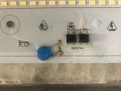

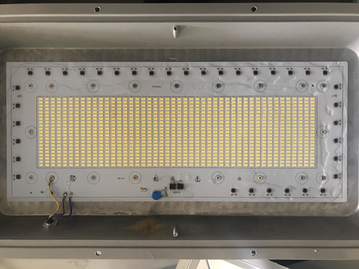

Guten Tag Ich habe ein paar LED Flutlichter (angeblich 500W) die leider in 100herz flackern. Ich will sie zum filmen verwenden und muss sie irgendwie dazu bekommen gleichmäßig zu leuchten. Wie man auf den Fotos sehen kann werden die 220V von zwei Gleichrichtern parallel gleichgerichtet. dann gibt es noch diese 36 schwarzen Chips die auch alle parallel geschaltet sind. Die LEDs sind dann Zeile für Zeile Parallel in Reihe geschaltet. also vertikal parallel - horizontal reihe. Kann man da einfach hinter den Gleichrichtern ein Kondensator zum glätten und dann ein Widerstand hängen? oder hat jemand eine Idee wie ich das irgendwie wie geglättet bekomme?

Gleichie Richter schrieb: > Kann man da einfach hinter den Gleichrichtern ein Kondensator zum > glätten und dann ein Widerstand hängen? nein, damit steigt die Spannung die die LEDs werden sterben. > oder hat jemand eine Idee wie ich das irgendwie wie geglättet bekomme? ein passendes Gleichspannungsnetzteil verwenden was 230V DC liefert. (ich kenne aber keines).

Hmm, da müsstest du einen Trafo 230V / (sqrt 2) ca. 160 Volt vorschalten. Allerdings würden die gezeigten Gleichrichter den anfänglichen Ladestrom des Kondensator kaum packen. Also Gleichrichter + Kondensator bereits extern. Wie schon gesagt, ein Gleichspannungsnetzteil. Eine Lösung wäre ein Regel-(Trenn-)Transformator in ausreichender VA Stärke, den eben auf 160 Volt aufdrehen und fixieren. Dazu ein nervenstarker Gleichrichter B280C25A und Kondensator(en) 350V 470uF. Sicherungen schaden auch nicht. Entlade-Widerstand über den Kondensator nicht vergessen! Gefährliche Baustellen! Gruss
Erich schrieb: > Dazu ein nervenstarker Gleichrichter B280C25A und Kondensator(en) 350V > 470uF. selbst dann würde man auch noch keine gleichmäßige Helligkeit haben, denn nur mit einen Kondensator hat man noch lange keine Gleichspannung. Vermutlich ist es einfacher die LED Schaltung zu ändern, die Reihen teilen und ein 48V Netzteil verwenden. Oder 5x 48V Netzteil in Reihen schalten. - wird dann aber mehr also die Lampe kosten.

Gleichie Richter schrieb: > Kann man da einfach hinter den Gleichrichtern ein Kondensator zum > glätten und dann ein Widerstand hängen? Fast. Da die Gleichrichter durch den nachgeschalteten Kondensator stärker belastet werden, gehen die knapp auf Kante und dann noch parallel gelöteten Teile wohl kaputt, man müsste also einen dritten parallel schalten. Wenn die per Kondensator von 230Vrms auf 320V gleichgerichtete Spannung an den Konstantstromreglern anliegt, werden die mehr belastet und heiss und gehen kaputt. Man müsste sie besser kühlen, oder eben die Leistung anders wegbringen, ein Vorwiderstand wäre schlau der die Spannung bei dem Summenkonstantstrom so reduziert, daß die Konstantstromregler kaum noch Spannung verbraten müssen. Die rms Stromaufnahme steigt um 80%, lag sie früher bei [eingestelltem Konstanstrom] * 80% der Zeit, liegt sie heute bei [eingestelltem konstanstrom] * 100% der Zeit und das nach Gleichrichtung, davor also 1.414mal so viel. Die LEDs werden auch ein wenig wärmer. Peter II schrieb: > der hochlast Widerstand müsste schon mehr als 100W ankönnen. Ja. Peter II schrieb: > Auch die Gleichrichter werden bei einem großen Elko vermutlich > überlastet. Ja (siehe oben). Peter II schrieb: > selbst dann würde man auch noch keine gleichmäßige Helligkeit haben, > denn nur mit einen Kondensator hat man noch lange keine Gleichspannung. Das gleichen dann aber die Konstanstromregler auf der Platine aus, du scheinst ihren Aufbau und Funktionsweise nicht verstanden zu haben.

Bevor ich daran rumbasteln würde, würde ich mir ja die 36 kleinen schwarzen Käfer mal genauer anschauen. Für AC gibt's da inzw die merkwürdigsten ICs, z.B. welche, die je nach momentaner Spannung soviele LEDs brücken, dass die restlichen zur Spannung passen. Wenn man die mit DC speist, werden, je nach Spannung, unterschiedlich viele LEDs angehen (und vielleicht einige überhitzen). Kannst du ja mal mit nem kleinen DC-Netzteil ausprobieren. Die 36 Chips passen auch irgendwie nicht sauber zu dem angegebenen Matrixaufbau (46x21), da passen die 36 nirgends rein. Vielleicht [geraten] zerlegen die Chips ja die Netzspannung in 36 Spannungbereiche ... Da du ne High-Speed-Camera hast: mach doch mal ne 6000fps-Aufnahme von der Lampe im Betrieb!

War das nicht 500W? Kann natürlich auch "China-500W" sprich 200W sein. Dann passts so .-) SInd ja wohl ca. 996 LEDs. Wenns 0,5W-Leds währen, würd 500W passen, aber ich bezweifle, dass man 0,5W LED so dicht gepackt betreiben kann ohne massive Kühlung, von da würde ich von 300mW je LED ausgehen ->290W. Immer noch etwa zu viel für das NT. Ich denke ich würde es erstmal mit einem NT versuchen. Wenn das wg. überdtrom Abschaltet einfach 1-2 Reihen tot legen. Dann müsste es passen.
asdfasd schrieb: > Bevor ich daran rumbasteln würde, würde ich mir ja die 36 kleinen > schwarzen Käfer mal genauer anschauen. Na, tu das doch, wir haben das schon längst getan.
Wenn die kleinen schwarzen Käfer integrierte Konstantstromquellen sind, ist das mit dem Elko hinter dem Gleichrichter machbar. (Ich habe schon Lampen gesehen, wo zwei 350-mA-Quellen parallel eine 700-mA-Led versorgten). Anhand der Beschriftung ist hoffentlich der Typ, der Strom und die maximale Eingangsspannung herauszufinden. Dann kann man auch die Leistung abzählen oder messen. Eventuell muß man die Netzspannung reduzieren, um die Gleichspannung am Elko im Bereich zu halten. Hier bietet sich ein gegengeschalteter Trafo oder ein Autotrafo an. Ob die Strahler aber zum Filmen geeignet sind, ist noch fraglich (spektrale Lücke). Hier würden Halogenlampen problemlos funktionieren. Gruß - Werner
