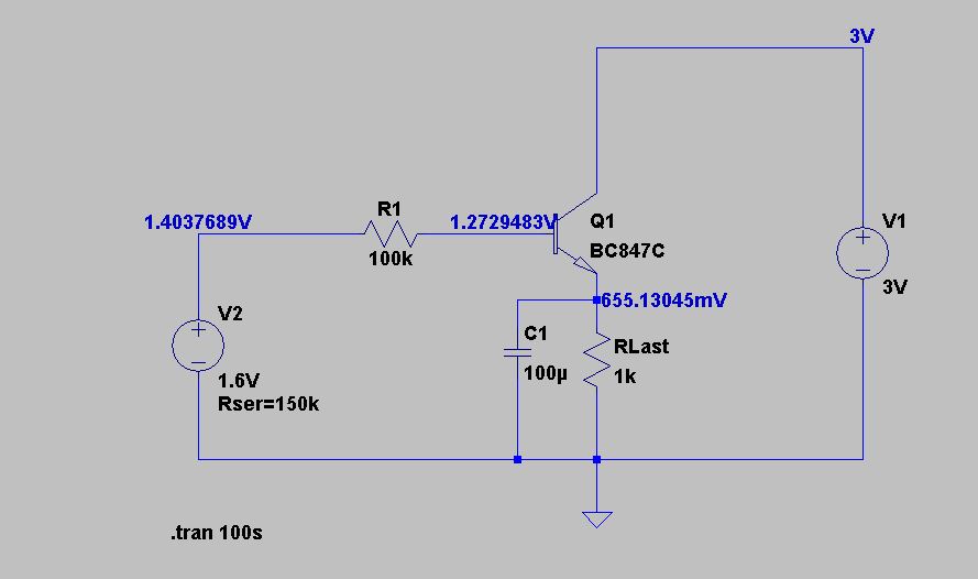

Hallo Leute, Möchte gerne EINEN Transistor als Impedanzwandler verwenden. Dieser soll eine Referenzspannung buffern, welche von einem DAC erzeugt wird. Der DAC Ausgang ist aber sehr hochohmig. (Intern 150k) Habe mal eine Simulation gestartet. Leider funktioniert die Schaltung nicht :-( Was ist daran falsch?
Hi, im klassischen Sinne kann ein NPN Transistor nur für AC Signale als wirklicher Impedanzwandler dienen. Für DC muss man halt den Arbeitspunkt des Transistors berücksichtigen, d.h. das Basispotential muss um ca. 0,7V oberhalb des Emitterpotentials liegen. Den Rest der Spannung geht durch den benötigten Basisstrom verloren. Ein Impedanzwandler für DC würde ich mit einem OP machen. Gruß DC/DC

Schnupf schrieb: > Leider funktioniert die Schaltung nicht :-( Wieso? Basisspannung: 1,27 Volt Emitterspannung: 0,65 Volt Alles in Ordnung, der Transistor tut seinen Job.

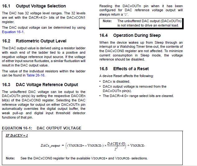

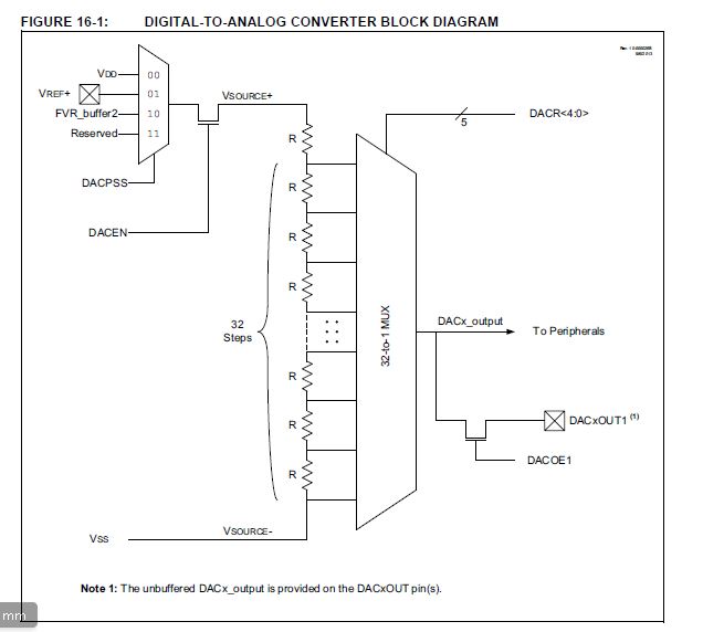

Hoffe doch, das ich das DB kapiert habe. Im Anhang mal die Ausschnitte aus dem DB.
Schnupf schrieb: > Hoffe doch, das ich das DB kapiert habe. > Im Anhang mal die Ausschnitte aus dem DB. Ahh! Naja. Wer macht mit im großen Typenraten? Einsätze werden noch angenommen! Unverschämtheit, unglaubliche... :-/
Possetitjel schrieb: > Einsätze werden > noch angenommen! Bin dabei. PIC12(L)F1571/2 http://ww1.microchip.com/downloads/en/DeviceDoc/40001723D.pdf

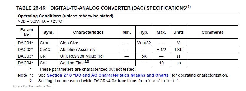

Schnupf schrieb: > Im Anhang mal die Ausschnitte aus dem DB. Das ist also der 5-Bit-DAC eines PICs. Ok, der ist ungepuffert und hat deswegen tatsächlich eine ziemlich hohe Ausgangsimpedanz. Allerdings sind es keine 150kΩ wie in dein Schaltplan suggeriert, sondern maximal 40kΩ (16·5kΩ/2). Im Datenblatt wird deswegen ja auch empfohlen, einen Opamp als Impedanzwandler nachzuschalten. Der von Joe empfohlene MCP6001 ist dafür sicher keine schlechte Wahl.
Was hat er dann beim Wert 25dec für einen Widerstand?
Schnupf schrieb: > Was hat er dann beim Wert 25dec für einen Widerstand? ((32-25)*5k) || 25*5k ~= 27kOhm
Es wurde bereits geschrieben, das der R2R OP keine kapazitäre Last am Ausgang haben will. Würde nur einen kleinen Kondensator zwischen DAC Ausgang und OP Eingang setzen. Dieser dient dann als Tiefpassfilter. Am Ausgang brauchst du dann kleinen. Der OP puffert ja deine Spannung. Gibt es eigentlich irgendeinen Plan zu deiner Schaltung?
Glaub ich nicht! Was soll dann buffern?
