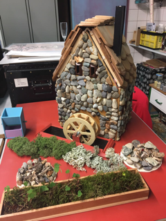

Ich möchte gerne an dem Haus das ich selber gebaut hatte folgendes tun:
Eingangsspannung 12 Volt
Pumpe 3 Volt
Raucherzeuger 16 Volt
Beleuchtung 16 Volt 6
Wie müsste ich die Verkabelung anlegen und was wäre die einfachste Art,
möchte mit Schaltern arbeiten.
Was ich aber mir am überlegen bin ist wie ich am einfachsten von den 12
Volt
zu den 3 Sachen gehen könnte damit per Schalter die Pumpe das Licht und
der Rauchgenerator geschaltet wird.

Am einfachsten versorgt man alles wohl mit einem Eisenbahntrafo, da sind
16V~ Standard.

Da deine Verbraucher teilweise 16V benötigen, solltest du das Ganze auch
mit einem 16V Netzteil betreiben. Die 3V für die Pumpe kannst du dann
mkit einem zweiten Netzteil erhalten oder aus den 16V mit einem
Step-Down Wandler ableiten.

Das kann doch jetzt nicht so schwer sein, eine 16V Lampe, einen 16V
Raucherzeuger, eine 3V Pumpe und 2 1.5V LEDs an ein 16V= Netzteil
anzuklemmen.
    +--------+-------+-------+---------|LM317|---+----+
  + o        |       |  1k-Vorwiderstand  |      |    |
Netzteil   Lampe   Rauch     |            +-220R-+  Pumpe
  - o        |       |       +-|>|-+      |      |    |
    |        |       |        LEDs |     270R  100nF  |
