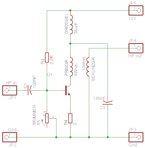

gelieferten Exemplare haben in meiner Testschaltung (siehe Bild) schon
bei 10MHz nur noch eine Verstärkung von ca. Faktor 1. Andere
Transistoren z.B. 2N2218 (CDIL) oder BD139 (CDIL) sowie die oben
benutzten billigst Exemplare 2SC2078 (vom netten Chinesen) zeigen hier
eine Verstärkung von ca. Faktor 5.
Die Test-Schaltung wird mit dem DipIt von QRPproject als HF-Generator
mit ca. 1,5 V und einstellbarer Frequenz gespeist. Den Arbeitspunkt des
Transistors stelle ich mit dem Trimmer auf maximale Ausgangsspannung bei
geringster Verzerrung (Oszi) an einem 50 Ohm Lastwiderstand ein.
Kollektorstrom ist dann ca. 150mA.

Kaum geeignet.
Du brauchst am Eingang und Ausgang justierbare Anpassnetzwerke, z.B.
pi-Filter oder L-Netze, wie sie in der Prüfschaltung gezeigt sind.
Tunlichst ohne induktive Kopplung.

Ist der HF-Übertrager den du da verwendest für diese
Frequenz tauglich? Oder einfach mal einen Verstärker,
statt mit Übertrager, mit Arbeitswiderstand so 100 Ohm
aufbauen. Der hat dann zwar einen schlechten Wirkungsgrad,
ist aber frequenzneutral, also breitbandig. Dann damit mal
eine Reihe Transistoren durchprobieren und vergleichen.

Wenn man die dort angegebene Testschaltung professionell (mit Layout)
aufbaut, dann kommt wahrscheinlich auch auf die versprochene Verstärkung
heraus. Irgend ein wilder Drahtverhau beweist gar nichts.
Die Testschaltung transformiert die 50Ohm des Generators auf den
niedrigen Eingangswiderstand des Transistors. Genau das fehlt bisher in
der Schaltung des Fragestellers.

Die Testschaltung des Fragestellers taugt nicht zur Begutachtung dieses
Transistors. Sämtliche Leistungsverstärkerschaltungen für HF haben am
Eingang und am Ausgang ein an den Transistor angepasstes
Anpass-Netzwerk-auch die Test-Schaltungen in den Datenblättern. Die
Testschaltung die hier verwendet wurde kann man vergessen.

Naja. Ich würde die Kirche im Dorf lassen.
Die Testschaltung des TO ist ja nicht völlig abseitig;
ich würde schon erwarten, dass die Transistoren bis
50MHz oder so etwas sinnvolles tun. 10MHz ist zu wenig.
von michael_ (Gast)

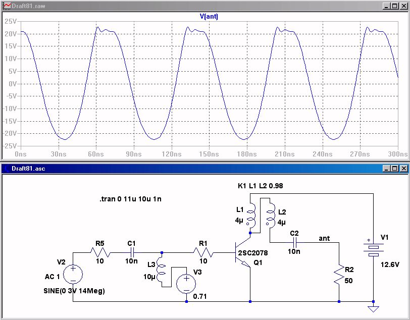

von B e r n d W. (smiley46)
Hallo Siegfried
bei deiner Schaltung kommt die Simulation auf ca. 100mW Leistung. Wobei
der Aufbau des Ausgangsübertragers unbekannt ist. Der Widerstand mit
3Ohm in der Emitterleitung reduziert die Leistung auch erheblich
Der 2SC2078 muss mit niedrigerer Impedanz angesteuert werden. Erst
müssen die Kapazitäten inclusive Miller-Kapazität überwunden werden,
erst dann fließt richtig Strom in die BE-Strecke. Ein Ausgangsübertrager
mit Anzapfung hat einen viel besseren Koppelfaktor. Falls ein Ringkern
verwendet wurde, sollten die Drähte verdrillt werden, mit einem
Doppellochkern gehts evtl. auch ohne. So macht die Endstufe (in der
Simulation) ca. 5,5 Watt.
Gruß, Bernd
von Siegfried W. (swausd)
Hallo Leute,
vielen Dank für den reichhaltigen Input. Ich werde mir das heute
Nachmittag alles mal durch den Kopf gehen lassen. Hier zunächst so viel:
1. Es ging mir um eine relative Abschätzung von Transistoren
untereinander bezogen auf die HF Tauglichkkeit. Dazu sollte die
Schaltung möglichst breitbandig sein.
2. Der Ferritkern ist ei. Doppellochkern unbekannter Eigenschaften, der
mit den angegebenen Windungen 0,5mm Kupferlackdraht bewickelt ist. An
anderer Stelle haben diese Kerne bei 7-14MHz schonpassabel als
unabgestimmter Übertrager funktioniert. Siehe oben es geht um eine
relative Abschätzung nicht um den max. Output.
3. Reichelt bewirbt den Transistor als 2SC2078 mit 150MHz. Daher bin ich
dacon ausgegangen, dass das Teil sich besser verhält als die
chinesischen Kopien mit beliebigen Aufdruck.
4. Eine Simulation durchzuführen, hatte ich wegen der fehlenden
Erfahrung und des Einarbeitungsaufwands zunächst verdrängt. Werde ich
aber weiter verfolgen. Danke füer den Hinweis.
5. Auch das mit den Eingangs-/Ausgangsnetzwerken werde ich mir näher
anschauen.
Es ist etwas mühsam, wenn zu dem fehlenden technischen Wissen auch noch
mit der bisher nicht so feindlich gesehenen Beschaffungslage gekämpft
werden muss. Für die geringen Mengen an Material, das ich durchsetze,
wird die Beschaffung aus vielen Quellen schnell sehr mühsam und teuer.
Siegfried
Als Starthilfe habe ich meine Simulation und eine Lib mit ein paar
HF-Transistoren dazugepackt.
Siegfried W. schrieb:
> Mein Emittier-Widerstand ist nicht 30 Ohm sondern 3 Ohm.
Ist trotzdem viel.  Wenn der Transistor einen Lastwiderstand von
6 Ω sehen möchte (den du dann mit den Trafos auf 50 Ω transformierst),
dann drosselst du mit den 3 Ω in der Emitterleitung die Verstärkung
auf 2.
Falls du den Emitterwiderstand nur für die Stabilisierung des
Gleichstrom-Arbeitspunktes haben willst, dann kannst du ihn
HF-mäßig mit einem Kondensator überbrücken.  Das sollte der Verstärkung
einen mächtigen Schub geben.
Super! Habe mir es gerade mal mit LTspice angesehen. Damit, insbesondere
mit der Transistor-Lib, habe ich einen guten Kick-Start. Danke Bernd.
> auf 2.
Das werde ich mir in der Simulation und in der realen Schaltung mal
ansehen. Vielen Dank für den Hinweis.

von Hp M. (nachtmix)
> auf 2.
Sehr  schlimm ist auch die durch den Widerstand bedingte Verlängerung
des Emitteranschlusses.
Nach der Faustformel 1nH/mm bringt jedes mm  bei 27MHz  0,17 Ohm
induktiven Blindwiderstand mit sich.
Ein 3 Ohm Widerstand mit einer Länge von 10mm hat also zusätzliche 1,7
Ohm Blindwiderstand. Schlimmer noch, wenn er eine gewendelte Schicht
hat.
Im Linearbetrieb.
Im C-Betrieb ist das erheblich schlimmer, weil der Strom dort in
Impulsen mit vielen Oberwellen fliesst.
Derartige Blind- und Wirkwiderstände in der Emitterleitung kosten nich
nur Verstärkung, sondern auch Ausgangsleistung und Bandbreite.
Merke:
Emitteranschlüsse (oder Source) sind so kurz und so breit wie möglich zu
machen um die schädliche Induktivität zu verringern.
Deshalb findet man bei HF-Power-Transistoren oft auch zwei
gegenüberliegende parallelgeschaltete Emitteranschlüsse in Form breiter
Bänder.
Dort noch einen Widerstand reinzubasteln ist Sabotage.

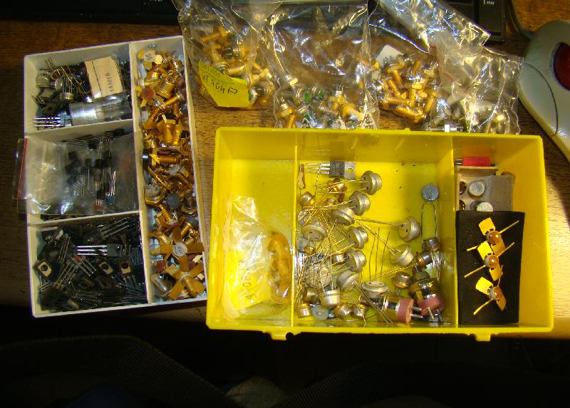

Kann ich Euch evtl. mit ein paar KT904 und KT907 helfen?
Gruß,
Holm
Ich glaube, die gehen nur bis ca. 1 W.  Wenn man 5 W anpeilt (das
möchte der TE gern, vermutlich, weil es die übliche Grenze für die

von Holm T. (Gast)
> Bezeichnung "QRP" ist), dann dürften die zu knapp sein.
Seit wann bist Du gläubig Jörg? So kenne ich Dich doch gar nicht..
http://ok1ike.c-a-v.com/soubory/pakv5w/pakv5w.htm
8W sollten drin sein, 15 mit 2 Stück.
Des Weiteren sollten die Ossis die Tesla KU601 und KU611 nicht vergessen
deren ft typisch bei 30 Mhz liegt...je nach dem ob die damit machbaren
KW Bänder reichen, Tesla hat die Dinger immer als HF Transistoren
bezeichnet.
Gemeinsam ist dem Kram wohl das er billig zu haben und garantiert keine
chinesische Nachahmung ist.
Gruß,
Holm

von Holm T. (Gast)
Freilich. Einerseits waren das Doppelsuper mit gar nicht so schlechten
Werten, andererseits waren die Mikros billichst und die Endstufen auch..
Anhang: Inhalt irgend so einer Schraubenschachtel, im Lager liegt noch
ein Karton mit KT907A..
BTW: Bernd hast Du mal was mit der Sheet Beam Tube gemacht?
Gruß,
Holm

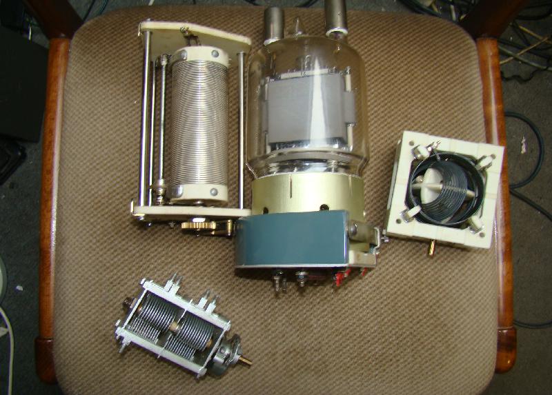

Addendum: Amateurfunk macht hier ohne Gittermasten nicht viel Laune,
Die Steuerung der Elektrokessel der angrenzenden Alugießerei versauen
Alles was der EKD500 aus dem Draht fischt, von LW bis 30Mhz.
Den Rest machen einige PV Anlagen in der Umgebung platt und was die
nicht schaffen ökologische Latichten, PFC und PLC.
Was solls also?
Zumindest könnte ich bewerkstelligen das mich mein Gegenüber hört, die
GU81 (RS384, SRS502) ist nicht die Einzige ihrer Art hier. Ich habe
notfalls auch noch ne SRS302 oder 2 Kartons GU50.
von Wilhelm S. (wilhelmdk4tj)
Hallo zusammen, hallo Holm.
Ich beneide dich um deine Schatullen :-)
So ähnlich sieht es bei mir auch aus.
Wenn ich etwas suche, finde ich das mit Sicherheit nicht sondern
eher das, was ich vor einigen Wochen gesucht habe.
Dabei stolpere ich über soviel Dinge,... 'ach das hast du auch noch..'
Zum Wegwerfen zu schade, zum Gebrauch ist es leider nicht gekommen;
und so dümpelt es (u.U. seit mehreren Jahrzehnten) vor sich hin.
Unsere Restlebenszeit wird nicht reichen, den Haufen deutlich!
kleiner zu machen.
Ich erfreue mich seit vielen Jahren an meinen vollgefüllten
Schatullen.
Ein guter Funkamateur hat 2 Dinge auf dem Tisch und 10 in Kopf.
Für diese 10 werden dann schon mal die Teile gehortet. Wenn dann
von diesen 10 2 verwirklicht werden, hat es prima geklappt. Der
Rest der übrigen 8 füllt Kisten und Kästen.
'Tel Aviv', so ist das Leben.
Das war jetzt etwas 'Offtopic', aber ich denke, das wird einigen
genau so gehen
73
Wilhelm

Siegfried brauchst Du nun ein paar Transistoren oder ist Dein Bedarf
gedeckt?
Jörg hilft Dir ggf. das Datenblatt zu übersetzen, der hat das noch
deutlich besser drauf als ich.
https://alltransistors.com/ru/transistor.php?transistor=39515
http://www.eandc.ru/catalog/detail.php?ID=10684
http://rudatasheet.ru/transistors/kt907/
KT904, KT914 (PNP) als Treiber hätte ich auch noch, oder auch KT606.
https://alltransistors.com/ru/transistor.php?transistor=39513
https://alltransistors.com/ru/transistor.php?transistor=39563
https://alltransistors.com/ru/transistor.php?transistor=38917
Gruß,
Holm

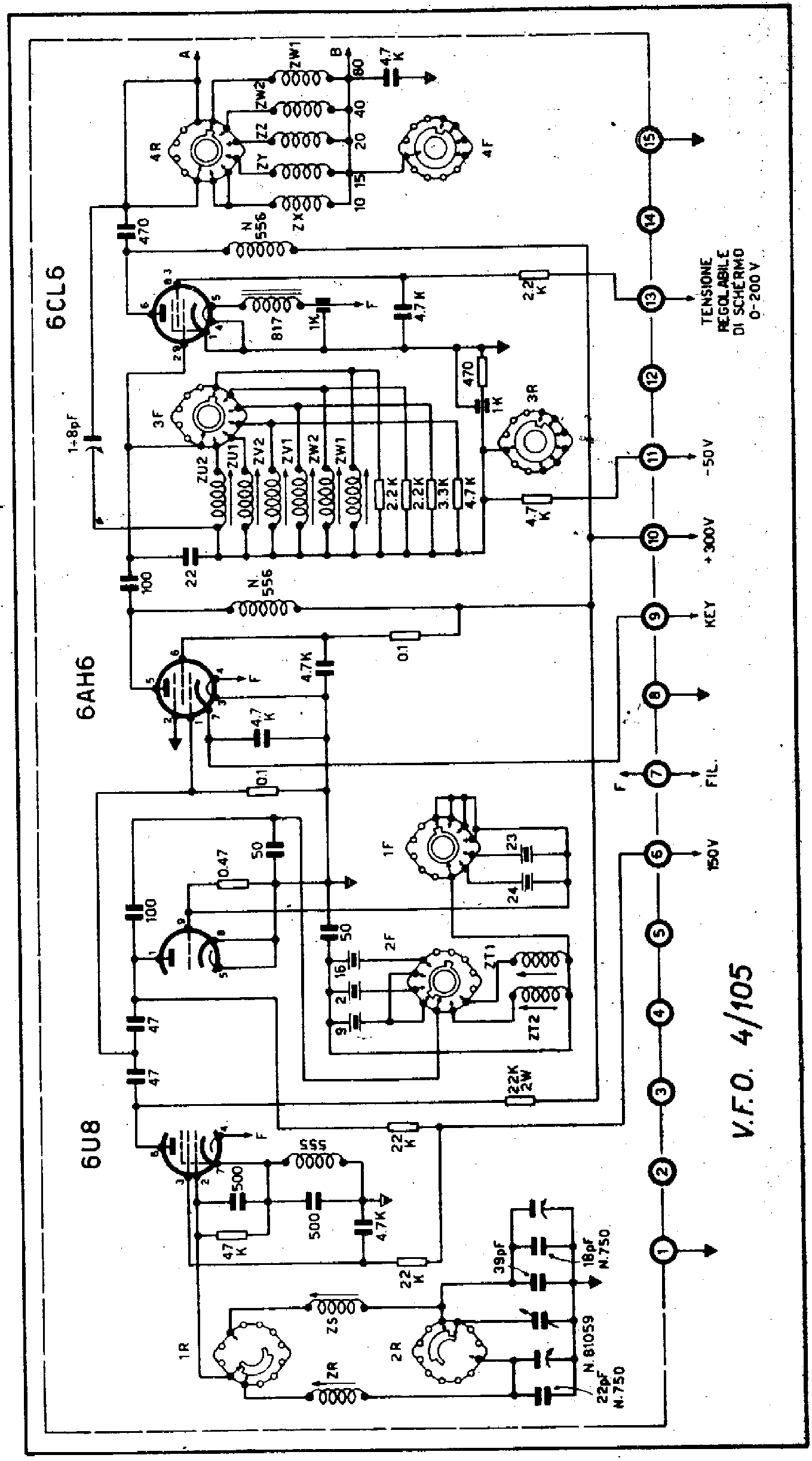

Nein, noch nicht. Wie siehts bei dir aus mit den NE612?
Ich versuche mich gerade an sowas ähnlichem:
http://www.geocities.ws/gvernucci/105.gif
Die Signale aus einem VFO und einem Quarzoszillator werden hochgemischt.
Nach der 2. Röhre hätte ich gerne ein gefiltertes Signal mit ausreichen
Amplitude, um eine 5-10 Watt PA zu treiben. Momentan verwende ich eine
ECC81 für die beiden Oszillatoren und eine EF184 für den
Mischer/Treiber. Mir ist das Ausgangssignal momentan noch etwas zu klein
und nicht sauber genug gefiltert. Da könnte ein single balanced Mixer
möglicherweise weiterhelfen.
Achso, "HF Transistoren testen..." ich bin Offtopic!
habe gerade die "Goldstücke" von Holm ausgepackt. Die sehen im Original
ja noch beeindruckender aus, als auf diversen Fotos - richtige kleine
Schmuckstücke sind das.
Jörg W. schrieb:
> Hoffentlich killt er sie nicht gleich, dafür wären sie zu schade. ;-)
Da werde ich wohl sorgfältig(er) vorgehen müssen. Nachdem ich gestern -
vermutlich durch wilde Schwingungen - meinen ersten ansonsten brauchbar
erscheinenden HF-Transistor aus der Eleflow Serie geschlachtet habe,
verstehe ich, was ihr meint. Nunja, im Gegensatz zu den chinesichen
Plastik Imitaten, wären die "Goldstücke" zumindest noch als Steam-Punk
Anhänger zu gebrauchen. Aber Schade wäre ein solcher Abgang schon. Mit
Erkenntnisgewinn sind zuweilen auch Verluste verbunden, die man dann mit
Fassung tragen muss.
Nun möchte ich mich hier an dieser Stelle nochmals bei Holm bedanken!
Ich bin regelrecht beschämt durch die Bereitschaft hier über dieses
Forum nicht nur Wissen und Erfahrungen, sondern auch Material weiter zu
geben. Das ist wirklich beeindruckend.
Für die weitere Verwendung muss ich zunächst etwas in mich gehen und die
Datenlage sortieren. Schaltungsanregungen gibt es ja, wie oben bereits
aufgeführt, einige. Mal sehen, ob ich die "neuen" Transistoren in meiner
Testschaltung zum Einsatz bringen kann. Die Leitungslängen muss ich
jedoch zuvor nochmal optimieren.
Siegfried
habe heute mal die russischen HF Transistoren von Holm Riffe in meine
Testschaltung eingebracht. Das Ergebnis ist vielversprechend. Ich habe
sie jeweils nur sehr kurz belastet - diesmal auch mit aktivierter
Strombegrenzung. Schwingen konnte ich nicht beobachten.
Je nach Verstärkungsfaktor (je nach Exemplar streuen die zwischen ca.
25-50) liegt das Ergebnis bei den Transistoren zwischen 2,5 - 6W. Die
pnp Varianten kann ich in meiner Schaltung zurzeit nicht vermessen.
Also kann ich zunächst festhalten, dass diese Erzeugnisse - insbesondere
die Leistungstransistoren - nicht nur besser aussehen, sondern auch
bessere Ergebnisse als die chinesischen Plagiaten liefern. Die
Schraubverbindung suggeriert auch besser Kühlmöglichkeiten.
Bevor ich nun einen "richtigen" Verstärker für den praktischen Einsatz
aufbaue, muss ich meine Messtechnik noch etwas ausbauen. Der Abgleich
der  selbstgestrickten Tiefpassfilter mittels RTLSDR Scanner-Software
und Rauschquelle ist noch unbefriedigend. Und ich will meine Umwelt
nicht unnötig mit ungewollter HF verseuchen.
Nochmals vielen Dank an alle, für Eure Beiträge zum Thema.
Siegfried
von Holm T. (Gast)
Freut mich Siegfried das Du brauchbare Ergebnisse erzielst, besser als
wenn die Dinger bei mir in der Schachtel liegen. :-)
Kann es sein das Du nicht ausreichend Steuerleistung für die niedriger
verstärkenden Transistoren bereit stellst? Die 5-6W sollten sich
eigentlich
mit Jedem (bis auf die KT606) erzeugen lassen.
Gruß,
Holm
> eigentlich
Ja, die Leistung ist entsprechend der Sanyo-Vorgaben im Datenblatt auf
200mW eingeschränkt. Mit mehr habe ich es noch nicht ausprobiert. Ich
habe auch nicht jeden Transistor probiert. Lediglich vom KT907 habe ich
zwei Exemplare ausprobiert, nachdem das erste im Transistortester "nur"
eine Verstärkung von 25 gezeigt hatte. Um diese Bauform in meine
Schaltung einzubringen, musste ich zunächst kurze Anschlussdrähte
anlöten. Ich war zu bequem das bei allen zu machen.
Ich habe mit meinen Test zunächst versucht bei gleichen
Ausgangsbedingungen vergleichbare Ergebnisse zu erzeugen. Interessant
ist hier zu sehen, dass "echte" HF Transistoren mit geringer Verstärkung
bei hohen Frequenzen punkten, wo die "falschen" trotz nominal hoher
Verstärkung schon lange schlapp machen. Weiter oben hatten einige
Beitragende dazu ja die Hintergründe erläutert, die mir bis dahin nicht
so präsent waren.
Außerdem muss ich mir die Daten der Transistoren noch etwas genauer
ansehen. Die Datenblätter sind ja halbwegs nachvollziehbar.
> Ps: Mein Nachname ist "Tiffe".
Sorry, Holm, das war ein Tipfehler.
Siegfried
