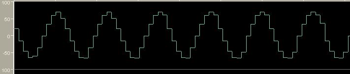

von Elektrofan (Gast)
Vielen High-End-Audiofans ist es gar nicht bewusst, was herauskommt,
wenn man die angeblich immer und überall für jeden Fortschritt
notwendige Digitalsierung anwendet.
Ein 4kHz-Sinussignal am Ausgang eines CD-Spielers sieht dann so aus, wie
im Anhang.

Blödsinn! Bei 16 Bit / 44,1 kHz Auflösung eines CD-Players hättest Du
wieviele Stufen?
Old-Papa
von HildeK (Gast)
Old P. schrieb:
> Blödsinn!
Eher nicht!
44.1kHz zu 4kHz sind 11 Abtastwerte pro Periode - genau das ist
dargestellt.
Ob das 8, 12, 16 oder 24 Bit sind, ist auf dem Bild eh nicht erkennbar.
Was aber fehlt, ist das Filter am Ausgang, sonst könntest du es nicht
von einem analogen Signal unterscheiden.

von J. S. (engineer) Benutzerseite
> dargestellt.
Richtig. Das PCM-Signal sieht in der Tat so aus. Theoretisch. Praktisch
sieht es sogar noch schlechter aus, weil es gedithert gespeichert wurde
und jitternd aufgezeichnet wurde. Früher wurde es auch noch jitternd
ausgelesen.
Wobei:
So ist es. Allerdings ist das durchaus entscheidend, weil man trotz
grober zeitlicher Abtastung noch ein gutes Signal hinbekommt, wenn die
Amplitudenauflösung stimmt, denn:
... welcher bis auf die Phasenverschiebung und Artefakten um den
Nyqusitbereich herum, das Signal weitgehend glättet.
Bei 4kHz werden die meisten es so oder so nicht unterscheiden können,
weil die erste Oberwelle bei 12kHz liegt, die kaum noch gut genug gehört
wird.
 Ungeglättet darf es aber dennoch nicht ausgeben werden, da der
Lautsprecher da überfahren wird und mit Resonanzen der Spiegelfrequenzen
reagiert, die oft deutlich hörbar sind.

Das im Anhang abgebildete ist ein 4KHz-Sinussignal, das direkt vom
Ausgang eines CD-Players abgenommen wurde.
> im Anhang.
Theorie
vs. Praxis
denn der CD Player wird es ja nicht ungefiltert ausgeben
aber echt? hast du eine WAV Datei digital gerechnet erstellt und eine CD
gebrannt?
oder woher hattest du das 4 kHz auf CD?
Ich müsste mal meine Test CDs suchen ob da auch 4kHz Sample drauf sind.
von Roland F. (rhf)
> gebrannt?
Ja, genau so.
rhf
> im Anhang.
Was ist das bitte, ein 4-Bit-DAC? Ein Pegel von 16µV?
Mach doch mal die Messung bei einem normalen AC97-DAC mit 24Bit.
Ja, wirklich, der DAC hat damit eine Auflösung (nicht Genauigkeit) von
<1µV (!). Selbst ein 4mV-Sinus hat damit schon 4000 Stufen.
Bei 16Bit bist du immer noch bei irgenwas <100µV.
Dein Scope hat 8 Bit, jetzt kannst du selber rechnen, ob du in der Lage
sein wirst, die Stufen aufzulösen.
Verzapf hier sowas nicht, HIER machst du dich damit lächerlich.
PS:
Ja, bei z.B. 20kHz wird es stufig, wegen der zeitlichen Auflösung. Aber
Da ist der Fourier, der uns sagt, dass man diese Stufen nicht hören
kann, weil sie Oberwellen produzieren, die bei >20kHz liegen.
Wie oben schon beschrieben kann der geneigte Skeptiker diesen Umstand
mit multisine für Window schnell selber verifizieren.
Es hat gute Gründe, warum die Spannungsauflösung bei Audio groß gewählt
wird, die zeitliche Auflösung eher gering.
von Stefan F. (Gast)
Bleib ruhig. Er hat das Bild sicher übertrieben dargestellt, damit der
Effekt sofort ohne Lupe auf dem Bildschirm zu sehen ist.
Es geht doch nur darum, daß das analoge Tonsignal durch die
digitalisierung verformt wird. Und das ist für einen echten Audiophilen
nicht akzeptabel. Sollte es jedenfalls nicht, ansonsten sind jegliche
Diskussionen um nicht hörbare Frequenzen und Verzerrungen völlig
lächerlich.
Entweder will man eine perfekte Anlage haben (dann ist CD Tabu), oder
man gibt sich mit Kompromissen zufrieden.
Aber man kann nicht auf der einen Seite vergoldete Sauerstoff-freie
Einzeladern auf Mahagoni Blöcke verlegen, und spezielle Lampen zur
förderung der reinen Klangverteilung im Raum installieren, um damit
letztendlich Musik von iTunes zu genießen.
Ich gehe ja auch nicht in einen Konzertsaal, um mir dort ein Schlagzeug
aus Ikeas Kleinkinderecke anzuhören.
> nicht akzeptabel.
Ja, das Signal wird verformt, hat sogar zunächst Stufen, doch
nachfolgende Filter gleichen das aus. Es kommt also keineswegs so zackig
am "CD-Player am Ausgang raus" raus, wie der Kollege behauptet.
> lächerlich.
Blödsinn!

von Harald W. (wilhelms)
Jetzt fehlt als Vergleich nur noch ein 4kHz-Ton, wie er z.B. aus
einer Geige oder Trompete herauskommt. Ich möchte wetten, das das
auch kein reiner Sinus ist.
Software-mässig mit Generator und Aufnahmeprogramm erstellt,
ergibt sich genau das Bild von oben.
Bei 4 kHz Sinussignal und ca. 44 kHz Abtastrate gibt es eben
deutliche Stufen.
Nachgeschaltete Filter sorgen dann dafür, dass besseres,
"glattgebügeltes" Signal herauskommt.
Für 'richtige' Hifi-Esoteriker sind solche Korrekturmassnahmen
vermutlich der Horror ...
> deutliche Stufen.
Stichwort "Oversampling"

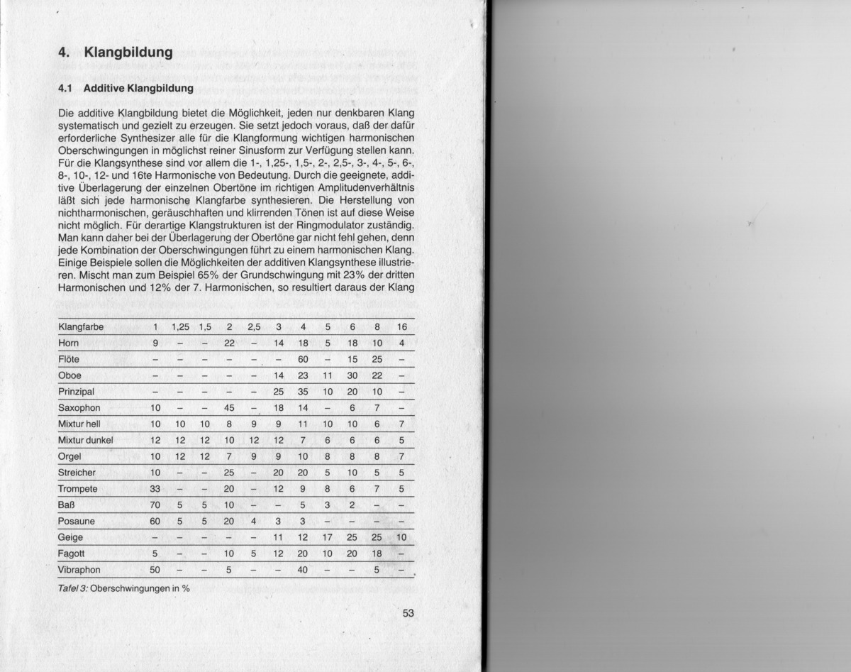

von Erwin D. (Gast)
Die Wette würdest du gewinnen. Denn wenn es ein Sinus wäre, würde es
nicht nach Geige oder Trompete klingen. Eine Flöte kommt da schon etwas
näher an einen Sinus...
Elektrofan schrieb:
> Wer hätte das gedacht ?           ;-)
Also Ich denke, den Meisten ist bewusst, dass Streichinstrumente keinen
Sinus abgeben können. Ein Beispiel hatten wir ja die Tage:
Beitrag "Re: Gleit- und Haftreibung bei der Geige"
Erwin D. schrieb:
> Eine Flöte kommt da schon etwas näher an einen Sinus...
Nicht so wirklich. Eher Dreieck. Cembali und Gitarren sind noch am
Nähesten am Sinus, wenn die Transiente (Zupfen) durch ist, wobei die
beim Cembalo sehr dominant ist und synthetisch mit einem ausklingenden
Rechteck gut abgebildet wird.
Das ist aber der Analogausgang nach dem Wandler und zeigt nicht die
Realität. Nimm Dir mal einen 1.000 kHz + 10.000 kHz Sinus und sample das
mit 44,1, gehe dann auf die CD und wieder raus. Dann bei mathematisch
vergleichen. Was sehen  wir?

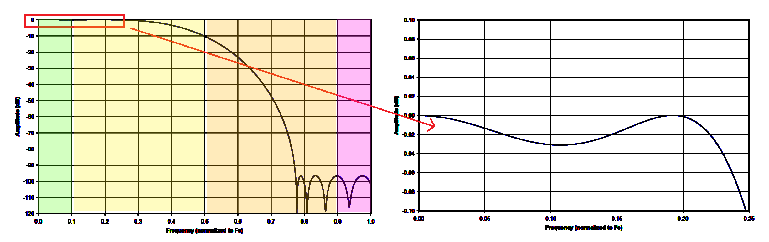

Hmm schrieb:
> Die elektrische Seite ist doch hier gar nicht das Problem. Aus
> signaltheoretischer Sicht kommt das Signal supersauber aus dem CD-Player
> heraus.
Das stimmt nicht so 100%. Man kann mathematisch zeigen, dass man bei
44,1kHz ziemliche Kompromisse mit den Filtern machen muss und immer
lineare Deformation im Frequenz- und Phasengang bekommt, die auch in den
hörbaren Bereich hinein reicht. Das ist nur oft nicht- oder kaum
bemerkt, weil der Signalanteil dort oben gering ist und zudem
Lautsprecher und Ohren nicht richtig mitspielen.
Richtig ist, dass 1) Lautsprecher das Signal durchaus mehr verhunzen und
zwar deutlich mehr- und dass 2) allerspätestens mit 192kHz /24Bit die
digitale Auflösung reicht, um alles Hörbare perfekt abzuspeichern und
wiederzugeben.
Es bleibt aber besonders bei CDs der Fakt, dass gerade die unsaubere
Repräsentation der Höhen ihre Probleme bei der Wiedergabe mit Hochtönern
macht. Zudem ist Deformation nicht gleich Deformation:
> - Das Zimmer, mit der ganzen Akustik (Reflexionen, Interferenzen)
> Da wird tausendmal mehr verhunzt als auf der elektrischen Seite.
Ja, aber in anderer Weise. Das sind Echos, die den Stereoraum anders
erscheinen lassen, als es aufgenommen wurde, wobei schon die Aufnahme in
2-Kanal bekannterweise eine arge Reduktion der Realität darstellt.
Ungeachtet dessen bleibt Klangdeformation z.T. deutlich hörbar.
Besonders Jitter kann da zuschlagen und zwar bei Aufnahme und Widergabe
und da ist die Abtastfrequenz ein wichtiger Punkt. Z.B. hat es einen PLL
einfacher sich auf 192kHz zu trimmen, als wenn es gerade die knapp
bemessenen 44,1 sind.

von Roland F. (rhf)
Hallo Jürgen,
> Das ist aber der Analogausgang nach dem Wandler...
Stimmt.
> und zeigt nicht die Realität.
Es zeigt genau die Realität. Was vor dem analogen Ausgang passiert ist
völlig unerheblich, entscheidend ist das Signal das der angeschlossene
Verstärker am Eingang erhält.
> Nimm Dir mal einen 1.000 kHz + 10.000 kHz Sinus...
> ... Was sehen  wir?
Ja, was?
rhf

Hallo Jürgen,
> Man kann mathematisch zeigen, dass man bei 44,1kHz ziemliche
> Kompromisse mit den Filtern machen muss und immer lineare
Das stimmt und genau deshalb haben Philips und Sony von Anfang an in
ihren CD-Playern ein 4-fach-Oversampling angewendet, um nicht so extrem
steilflankige Filter einsetzten zu müssen (die ersten Modelle hatten
deshalb sogar nur 14-Bit-DA-Wandler, weil es zu diesem Zeitpunkt noch
keine ausreichend schnelle 16-Bit-Wandler gab).
> Mit 44,1 und 16 Bit wird man nicht weit kommen. Genau genommen nicht mal
> bis 4kHz!
Was gefällt dir an dem 4KHz-Sinussignal von CD nicht?
rhf
>> deutliche Stufen.
Stimmt, wobei frühe CD-Spieler z.T. wohl nur 4-fach über-abtasteten
und 14 bit nutzten.
Das oversampling löst oder mindert im Grunde nur einige Probleme der
digitalen Signalverarbeitung, weil eine Filterung allein in der analogen
Domäne kompliziert ist, wenn es so "eng" zugeht und mit digitalen
Filtern - besonders (oder auch "nur") bei starker Überabtastung man
> im Anhang.
Dann hat der Hersteller aber ganz übel etwas verbockt. Am Ausgang des
CD-Players ist ein Sinus. Mit irgendwas bei 0.01% Klirrfaktor.
Dein Signal (Klirrfaktor ehr bei 20%) nach dem ADC enthält neben dem
Nutzsignal von 4kHz noch ein mit 4kHz amplidudenmoduliertes
Sägezahnsignal von 40kHz. Einfache Aufgabe für ein Filter.
Nicht die Spannungsauflösung ist das Problem, sondern die Auflösung der
Zeit. Zeichne einen Sinus aus 11 waagerechten Strichen. Dann sieht das
so aus.

Jürgen S. schrieb:
>> Geige und Trompete hören sich deswegen ja auch absolut gleich an ...
> Das ist noch kein Gegenargument gegen Haralds Einwurf, weil sich diese
> beiden Instrumente in dem Frequenzbereich in der Tat nicht sehr
> unterscheiden, was das relative Oberwellenverhältnis angeht, auch wenn
> man das bei der Geige vermuten würde.
Interessanter wäre vielleicht ein Hörvergleich bei 8kHz. Theoretisch
dürfte es da keinen Unterschied geben, da die meisten Menschen keine
16 kHz mehr hören können. Da ich kein Musiker bin, weiss ich auch
nicht so genau, ob meine Instrumentenauswahl sinnvoll war. Viel-
leicht gibt es ja andere Instrumente, die bei gleichem Grundton
grössere Klangunterschiede haben.
 Aber auch nur theoretisch ;-)
Die Klangunterschiede kommen vor allem daher, dass eben keine
Sinussignale erzeugt werden. Die meisten Menschen können sehrwohl noch
über 16kHz hören, aber eben nicht so gut. Und ich kann durchaus noch ein
8kHz-Sinus von einem 8kHz Dreieck akustisch unterscheiden. Bei mir ist
ein Abfall von immerhin über 6db bei 16kHz gemessen worden (länger her).
Aber dennoch habe ich das Signal bei etwas mehr Lautstärke hören können.
Den Rest mach irgendwie das Gehirn aus den in den vorhergehenden
Jahrzehnten gespeicherten Erfahrungen.

Will heißen: Die Darstellung mit dem 4kHz als Sinus, als Folge eines
Filters und Beispiel eines CD-Spielerausgangs ist für sich gesehen
stimmig, er beschreibt aber nicht vollständig das, was real passiert. Es
gibt praktisch keine Musik, die konstante Sinustöne produziert. Selbst
unter Missachtung aller Oberwellen, gibt es immer Frequenz und
Amplitudenmodulation, auf die die Filter reagiere und diese sind
praktisch NIE! in einem eingeschwungenen Zustand, wie es in dem
4kHz-Oszi-Bild dargestellt wird.
> keine Rolle: vor einem AD-Wandler sitzt in der Regel ein Tiefpass, der
> alle Frequenzen oberhalb der halben Wandlungsfrequenz weg filtert.
Genau das ist der große und ständig gemachte Denkfehler! Einen solchen
TP gibt es eben nicht. Den gibt es bei Weitem nicht. Das ist eine reine
theoretische Betrachtung, die zwar grundsätzlich in sich stimmt, aber in
der Praxis nur mit Kompromissen angenähert wird, was besonders bei
44,1kHz nicht gut hinzubekommen ist. Daher arbeiten Messsysteme immer
mit sehr viel obersampling und speichern es auch oversampelt. So, wie es
weiter oben dargestellt wurde, nämlich:
"CD-Spieler mit AD-Wandler und 4fach oversampling" ist das zwar zunächst
auch der Fall, praktisch erfolgt aber eine Speicherung mit der einfachen
44,1-Frequenz.

Hier mal abschließend eine kleine Grafik, die den Frequenzgang eines ADC
für 192kHz zeigt. Grün sind etwa die unteren 20kHz, gelb der
ungewünschte Ultraschallbereich und Orange Spiegelfrequenzen im
Ultraschallbereich.
Diese Frequenzen >0,5 fs produzieren bekannterweise Aliasinformationen,
also falsche Signalinformation und wie man sieht ist, ist oberhalb der
Nyquist reichlich Empfindlichkeit. Dabei ist der rote Bereich besonders
kritisch, weil dieser direkt hörbar ist, während Ultraschall nur an den
Nichtlinearitäten Probleme generiert.
Bei 96kHz wird der Filter auf ungefähr der halben Frequenz betrieben,
sprich, der gelbe Bereich wird kleiner und bei 48kHz rangiert er von
etwa 0,4 bis 0,6. Die Kurve wird aber nicht steiler, es sei denn man
verwendet stärker verzerrende Filter im Stoppband / Passband. Diese muss
man für diesen Wandler extern generieren.
Wenn man aber mal davon ausgeht, dass der Hersteller analoge und
digitale Filterung einigermaßen kann (und der Chip macht eifreig von
beidem Gebrauch), darf man unterstellen, dass nur sehr wenig Raum für
Verbesserung ist, es sei denn, man hat einen ganz bestimmten Fokus wie
z.B. Ultraschall bei verringerten Anforderungen an die Güte.
Fürs 44,1-Audio kann man getrost davon ausgehen, dass man mit welchen
digitalen oder analogen Filtern auch immer nur schlechtere Ergebnisse
erzielen kann. Trotzdem wird überall immer wieder Nyquist herunter
gebetet und behauptet, dass man unterhalb der halben Samplefrequenz
alles rekonstruieren könne und solche Ideen sind dann die Konsequenz
dieser Überlegung:

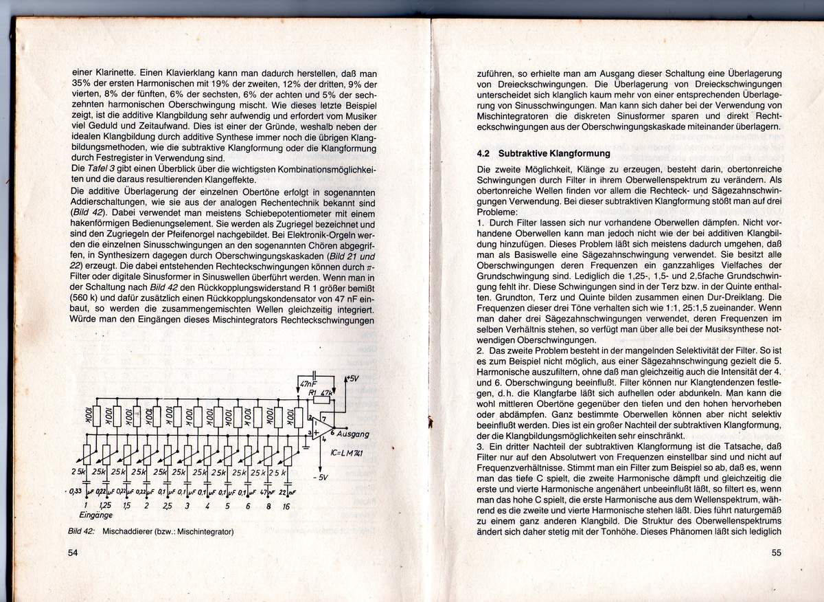

Für Interessierte an Klangformung habe ich etwas angehängt...
Nun ja, die Oberwellenverhältnisse mögen für einen eingeschwungenen Ton
in etwa stimmen, aber besonders beim Klavier sieht man ja das Problem,
dass es doch der Verlauf der Obertöne, also deren Abklingen ist, die den
charakteristischen Klang macht, will heißen: Den Mischer, der dort
abgebildet ist, um die primären Frequenzen zu mischen, müsste man in
Echtzeit steuern. Genau das machen klassische Synthesizer mit den LFOs.
Auch VCA (Voltage controlled Amplifier) und
VCF (Voltage controlled Filter) bzw.
RFM (Resonanz Filter Modul)
spielen dabei eine Rolle, zumindest beim Formant, der verwendet
subtraktive Klangformung...
