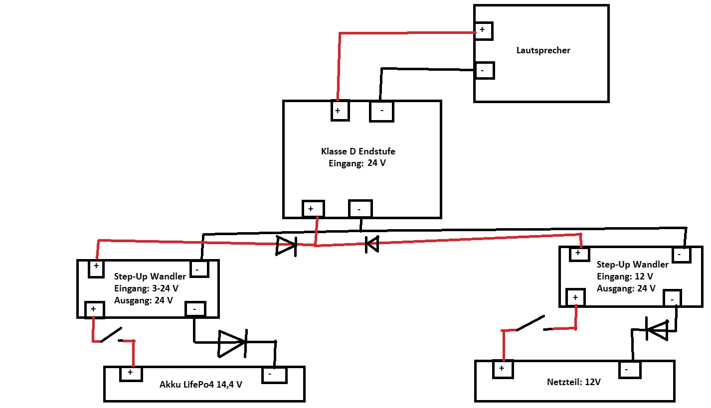

Ich bin dabei, mir einen Lautsprecher den ich noch hier rumstehen habe zu einem Bluetooth Lautsprecher umzubauen. Habe da aber noch eine Frage zur Verkabelung der Elektronik: Sind die Dioden die ich eingezeichnet habe so korrekt? Die Dioden am Akku und am Netzteil sollen die Bauteile vor Verpolung schützen. Und benötige ich die 2 Dioden zwischen den Step-Up Wandlern und des Verstärkers? Für den Fall das beide Stromquellen gleichzeitig angeschlossen sind.
Wozu willst Du 2x einen Stepupwandler verwursten? Entweder das Netzteil gleich auf 24 Volt oder (besser) Akku und (Lade)Netzteil gemeinsam (über Schalter oder Dioden entkoppelt) an einem Stepupwandler. Dann brauchst Du das Gehampel mit den Dioden dahinter auch nicht mehr. Old-Papa

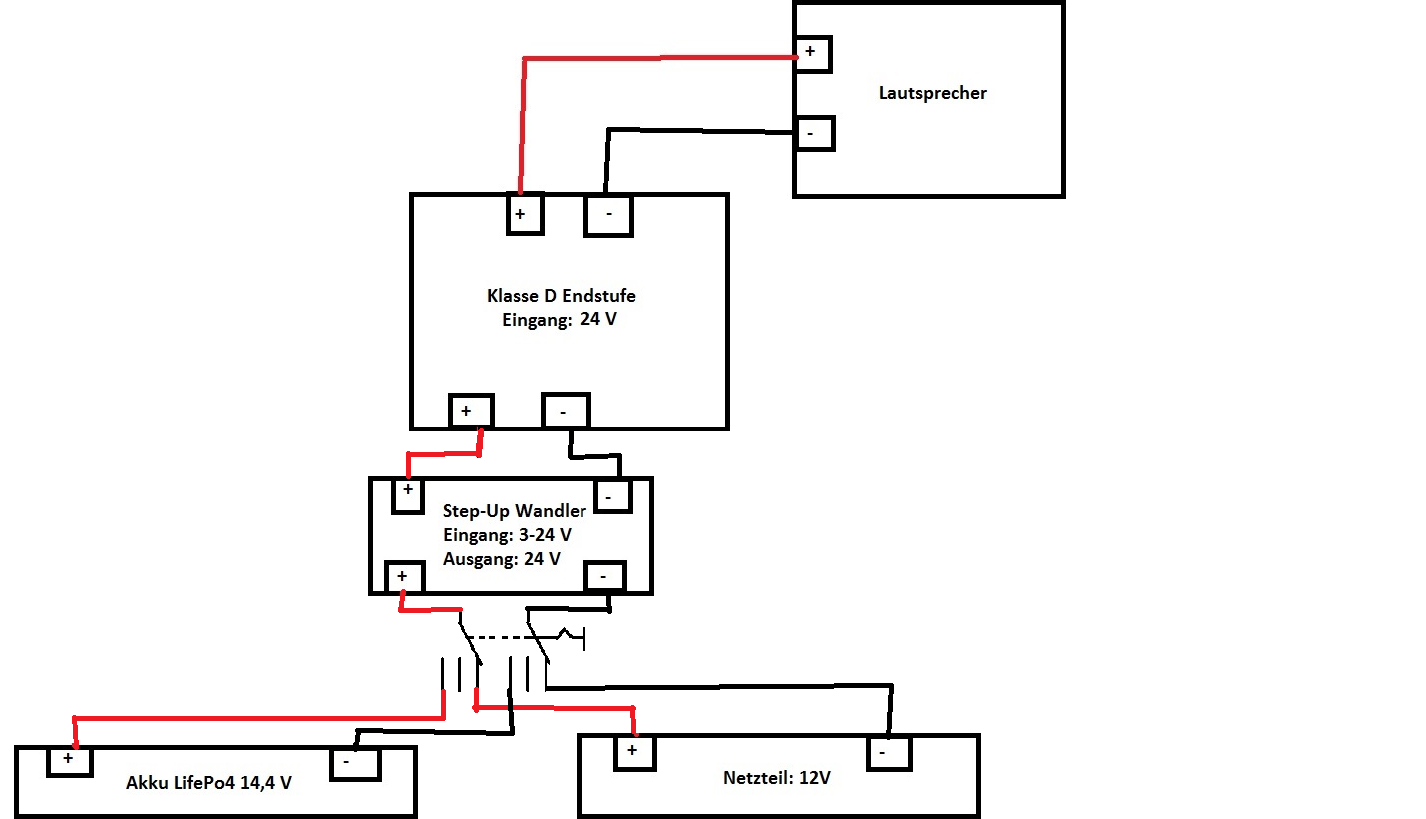

Danke für die Antwort Old-Papa, du hast natürlich recht, manchmal denkt man aber auch einfach nur umständlich. Ich habe mal neu gezeichnet, mit einem 3-Wege Schalter so sollte das doch stimmen oder? Als Step-Up-Wandler benutze ich diesen hier: https://de.aliexpress.com/item/LM2587-DC-DC-Boost-Converter-3-30V-Step-up-to-4-35V-Power-Supply-Module-MAX/32379182065.html Hat der Wandler eine Diode Eingangsseitig verbaut? Ist das das Schwarze kleine Bauteil mit der Aufschrift "M4"?
Die Massen von Netzteil und Batterie kannst du auch einfach zusammenlegen. Und die Masse muss auch nicht unbedingt geschaltet sein. So hast du etwas mehr Möglichkeiten bei der Auswahl des Schalters.
Als 3 Positionen Schalter habe ich eigentlich schon diesen hier favorisiert: https://www.amazon.de/dp/B00HPKBZPM/ref=olp_product_details?_encoding=UTF8&colid=1IJCSCKYJ9W99&coliid=I2VRVRPU90MT0O&me= Der ist auch recht groß und ich denke der Preis ist ok, und damit sollte es doch funktionieren?!

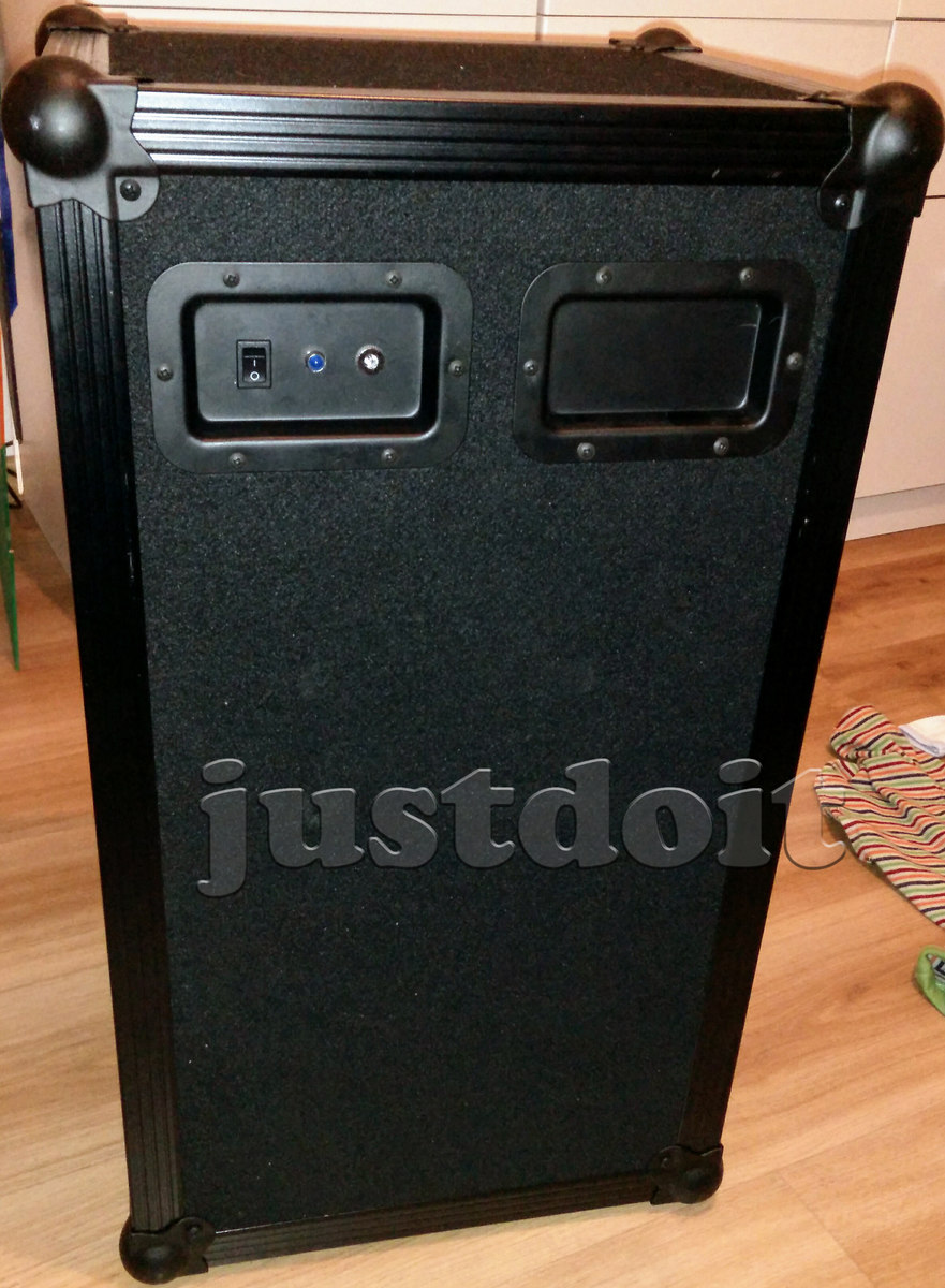

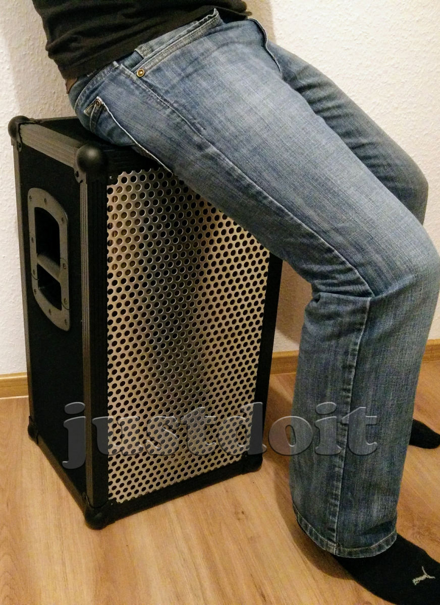

Jetzt bin ich endlich mal dazu gekommen die versprochenen Bilder nachzureichen. Danke nochmal für die Hilfe hier im Forum! Hat mir sehr geholfen. Mit dem Endergebnis bin ich zufrieden, der "kleine", "tragbare" Bluetooth Lautsprecher ist fertig und macht ordentlich bums. Grüße
