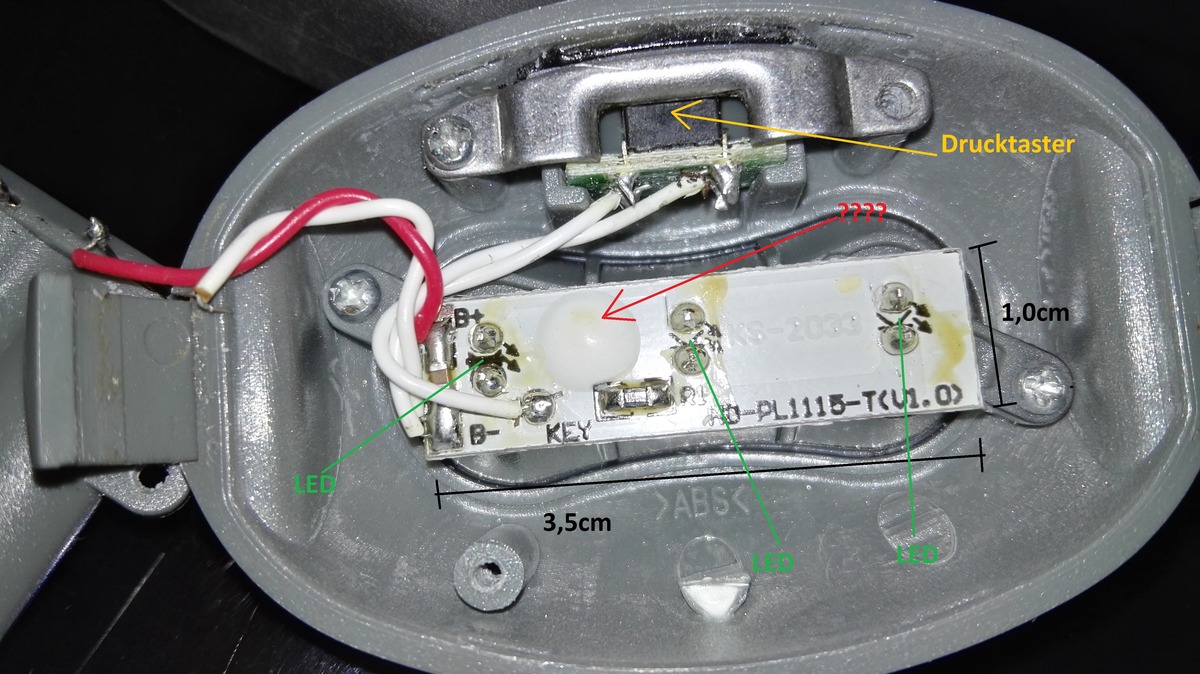

Guten Tag :), vielleicht könnt ihr mir erklären, wie eine Lampe funktioniert die einen Taster hat aber 3 Leuchtmodi. Drücke ich den Taster geht die Lampe an, drücke ich den Taster noch einmal wird das Licht schwächer, drücke ich ihn noch einmal blinkt sie und wenn ich noch einmal den Taster drücke geht sie aus. Der Taster ist offen, wenn er nicht betätigt wird und schließt wenn ich ihn betätige. Im Bild könnt ihr hoffentlich erkennen wie die Lampe aufgebaut ist. Mit rot habe ich eine Erhöhung markiert unter dieser muss sich irgendetwas befinden. Diese hat einen Durchmesser von 6mm und eine Höhe von 1mm
Unter dem weißen Knubbel ist ein direkt aufgebondeter Chip, der die Leuchtmodi implementiert.

Chris K. schrieb: > Kann man das Nachbauen?^^ Na klar kann man das nachbauen. Wie viele Batterien sind in der Taschenlampe drin? Spannung?
> Könntest du mir vielleicht erklären wie > so ein Chip arbeitet? Das lernt man im Studium und in einer Ausbildug. Für's Hobby schlage ich vor, daß Du Dir Lehrbücher über die Anwendung von Transistoren besorgst. Dann lernst du, wie Logik-Gatter, Zähler, Schieberegister und so weiter funktionieren. Dann lernst du, wie Mikrocontroller funktionieren. Wenn du ohne Vorwissen wirklich verstehen willst, wie diese Teile funktionieren, dann plane dazu mal wenigstens 5 Jahre Lernzeit ein. > Das sind doch eigentlich nur Transistoren und > Kondensatoren oder? Im Groben und Ganzen ja. > Kann man das Nachbauen? Wenn das so einfach wäre, dann gäbe es an jeder Ecke eine lokale Chip Fabrik. Man kann so einfache Mikrochips wie diesen tatsächlich mit Transistoren nachbauen. Aber nimm lieber fertige Halbleiter, denn warscheinlich wirst du nicht mehr lange genug leben, um ausreichend viele Transistoren in Handarbeit zu fertigen. Du kannst die Schaltung natürlich auch auf Basis eine fertigen Mikrocontrollers bauen. Den musst du dann nur noch programmieren lernen.

Chris K. schrieb: > Kann man das Nachbauen? Ja, das geht sehr einfach. Man nehme einen Mikrocontroller und etwas C-Code (Entprellroutine, switch/case, Sleepmode), fertig. Geeignet wäre z.B. ein ATtiny13, den gibt es als SO-8, aber auch kleiner (3*3mm²).
