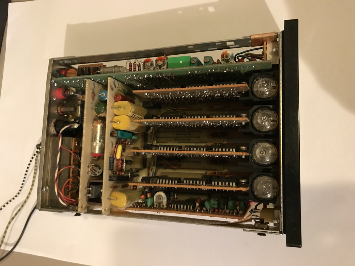

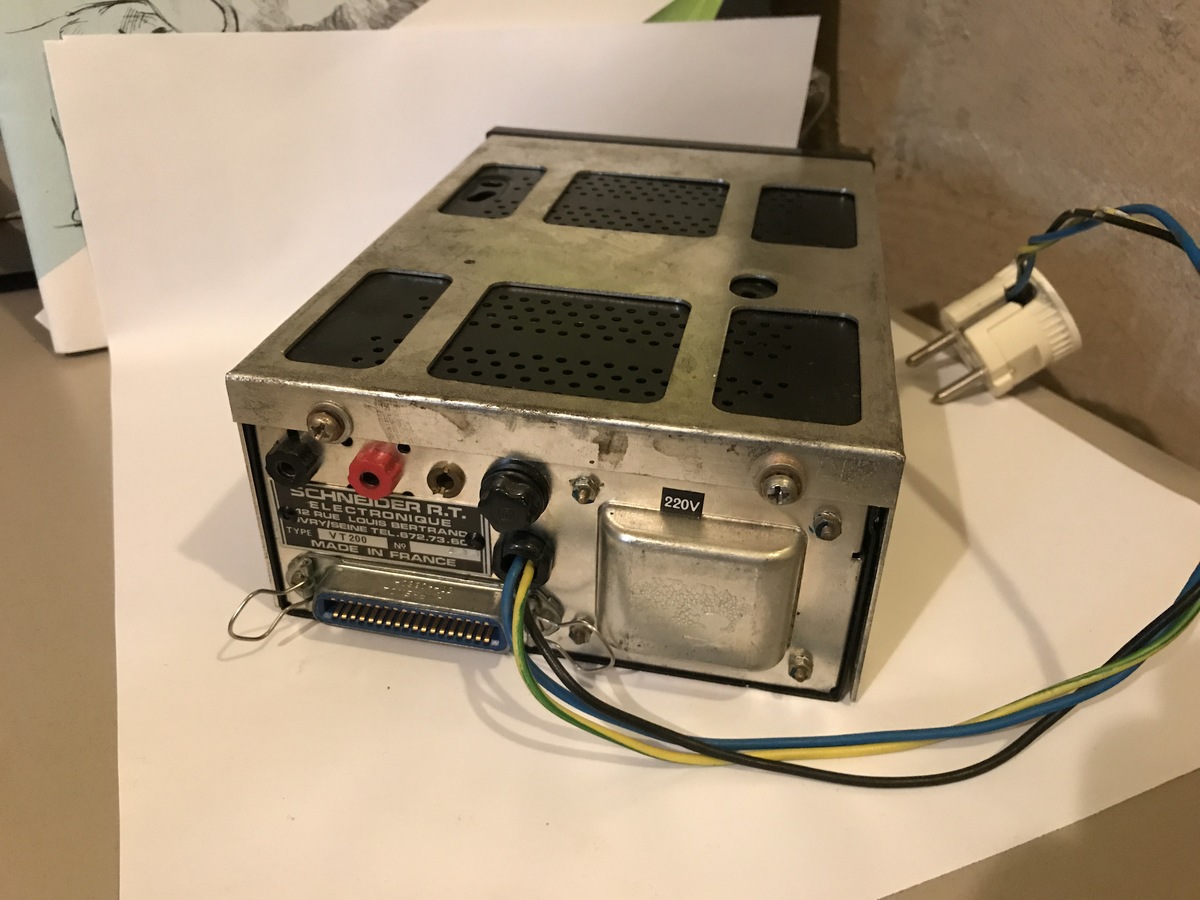

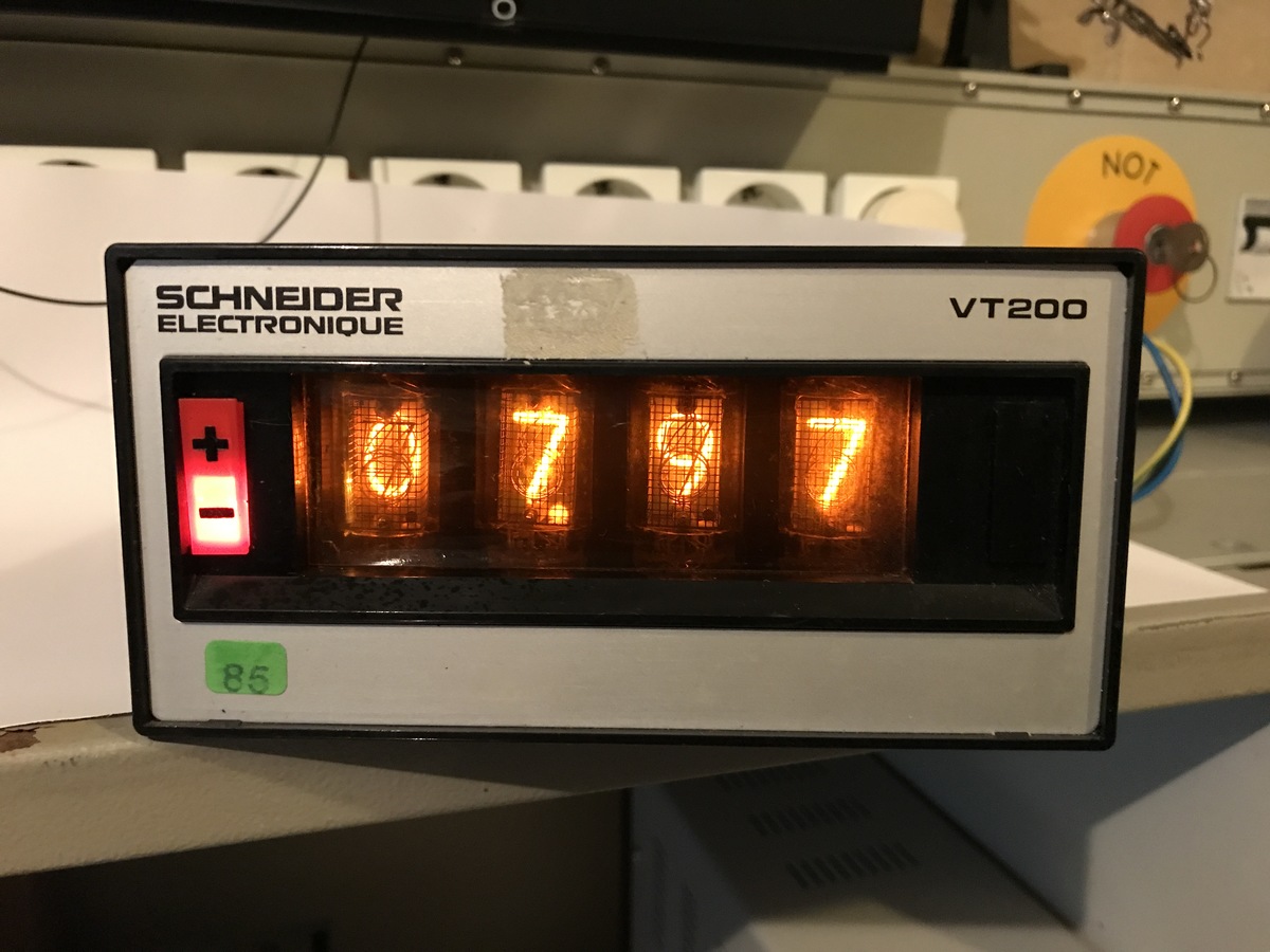

Mein Arbeitskollege und Ich (Elektroniker für Geräte und Systeme in
Ausbildung) haben vor einiger Zeit ein bisschen alten Elektronik Krempel
gekauft.
Wir haben zwei Geräte dabei gehabt mit denen wir aber nicht wirklich
viel anfangen können.
Wir schätzen das es sich um ein voltmeter handelt , jedoch nur als
Einschub für ein anders Gerät.
Bei Google haben wir nichts unter den Bezeichnungen gefunden.
"SCHNEIDER ELECTRONIQUE"
"VT200"
Wir würden gern genaueres über das Gerät herausfinden, wofür es zu
gebrauchen ist und ob man es verkaufen kann.
Ich denke mal Allein wegen den Nixie Röhren dürfte es schon relativ
interessant sein.
Beim Anschließen der Geräte , laufen die Nixie tubes nur rauf und
runter, ohne einen festen Wert anzuzeigen.
Da wir nur den Einschub haben und nicht das Gerät ist es für uns
Unmöglich die Funktion zu testen.
Bilder zu dem Gerät befinden dich im Anhang

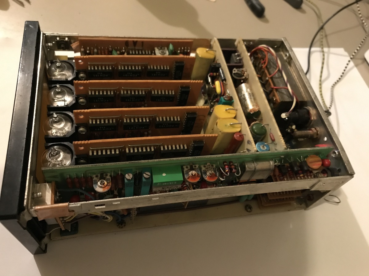

nur als Vermutung: Eine Erweiterung für irgendeine Messeinrichtung.
Die Schaltung wirkt relativ Simple - eine Handvoll Logikgatter, Treiber
und eventuell Zähler - das mehrfach aufgebaut jeweils für eine Ziffer
und eine diskret aufgebaute Schnittstelle /Pegelwandler.
Und ein Quarzoszillator (Zeitbasis für irgendwas - Zähler?) scheint auch
vorhanden zu sein.
Ohne genauere Information zu welcher Messeinrichtung das Gerät gehört,
und ohne im Besitz der Messeinrichtung zu sein nur als
Bauelementespender für historische Schaltungen , bzw. für Schaltungen
welche auf digitale Grundelemente aufgebaut sind, nützlich.
Für jemanden der genau diese Erweiterung benötigt sicherlich wertvoll -
aber diesen jemanden zu finden... man kann auch Lotto spielen ;-)
Aber wie gesagt, reine Vermutung welche auf einige Indizien baut - kann
auch was ganz anderes sein - aber auf jeden Fall aus den frühen 80er
Jahren oder sogar (deutlich) davor - nicht nur die Nixie Röhren sprechen
dafür.

Das ist ein Panel Meter von ca. 1970.

Das Panelmeter hat wohl sogar eine Parallel-Schnittstelle für die
Ausgabe des Messwerts an einen PC.
Messe erst einmal ob am rot-schwarzen Klemmenpaar eine Spannung nach
außen abgegeben wird (sicherheitshalber, aber wahrscheinlich ist das der
Messeingang)
 Schließ mal das rot-schwarze Klemmenpaar kurz, dann wird wohl die
Anzeige auf Null gehen.

Könnte auch ein Voltmeter sein.
Ähnliches Modell:
http://www.radiomuseum.org/r/schneider_digital_voltmeter_vt_750.html
Ist es, hatte ich ja schon geschrieben.
> Ähnliches Modell:
> http://www.radiomuseum.org/r/schneider_digital_vol...
Das ist ein etwas jüngeres Modell.
