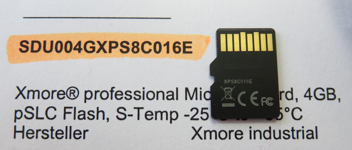

von Harry L. (mysth)
Steffen schrieb:
> Und ein USB Stick ist besser als eine SD-Karte oder denkst Du an eine
> richtige Festplatte?
Ich meine eine richtige Festplatte
Kai A. schrieb:
> Nun jeder hat andere Erfahrungen mit Speicherkarten gemacht.
Ich habe von meinen mal im
Beitrag "Re: MIcroSD Karte durch Raspberry PI zerstört" berichtet.
Alex G. schrieb:
> Das ist wohl die Hauptdiferenz zu den "Consumer Karten" denn in Sachen
> Featurelevel ist inzwischen der Consumer Bereich auf dem selben Niveau.
Ich habe vorrangig die Erfahrung gemacht, dass eine gute Firmware den
größten Effekt bringt.
So waren die ersten Xmore-Karten, die als "industrietauglich" beworben
wurden, schon nach 3-7 Tagen im Dauerschreibtest kaputt. Nach einer
Reklamation wurde das Fehlerbild untersucht, die Firmware der Karten

> Wenn du dir wirklich Gedanken machst, kannst du mal nach einer "SLC SD
> Card" suchen.
Ich habe hier teuere SLC "Industriequalitätskarten", die nach 2 Wochen
Dauerbeschreiben schon kaputt sind.
Wie gesagt: die Xmore "pseudoSLC" mit der richtigen Firmware halten ein
dreiviertel Jahr. Samsung und Toshiba Consumer-TLC-Karten sind nicht
viel schlechter...
Dieser Dauerschreibtest läuft nun mit unterschiedlichen Karten seit ca.
3 Jahren und er wird auch die nächsten Jahre noch weiterlaufen. Derzeit
sind gerade wieder Xmore-Karten drin, da dauert es aus obigen Gründen
länger, als wenn die Karten nach 4 Wochen schon den Geist aufgeben.

Alex G. schrieb:
> Wobei ich leider nicht weiss was Panasonic wohl mit "SLC Lite" meint.
Das ist das selbe wie pseudoSLC: eine MLC-Zelle wird statt mit 2 Bits
nut mit 1 Bit beschrieben und ist damit in etwa so wie eine SLC-Zelle.
Allerdings kann diese
Verwendung-einer-2-Bit-MLC-Zelle-wie-eine-1-Bit-SLC-Zelle dann von den
Fortschritten der Halbleitertechnik und von den geringeren
Strukturbreiten profitieren, und bietet deshalb mehr Speicherplatz pro
Fläche.
