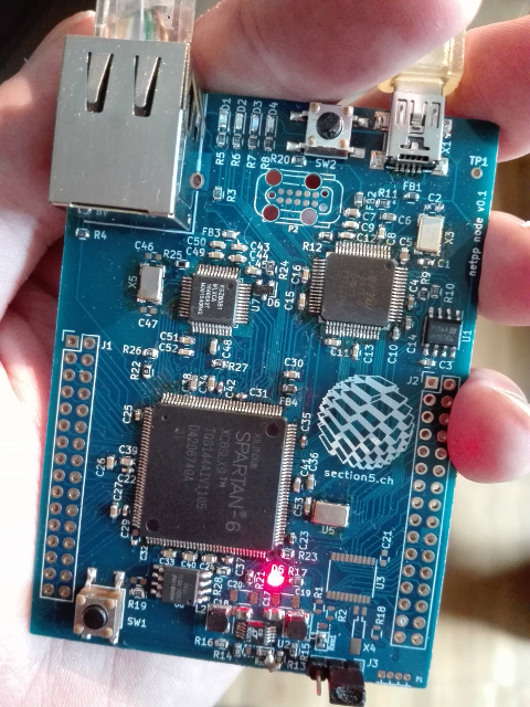

für diverse TMC und Monitoringgeschichten habe ich mal nen Prototypen
gestrickt (siehe Foto), der eher etwas vom Low End an den IoF-Hype
rangeht (Internet on FPGA, 'Things' darf man ja schon gar nich mehr
sagen).
Low end heisst, von Haus aus kann er relativ wenig, dafür lässt er sich
billig fertigen:
- Spartan6-LX9
- UDP/ARP/ICMP, netpp über UDP
- Datenregister (Analog, i2c, ...) auslesen
- UART übers Netz tunneln
- GPIOs und PWM ansteuern
Da ich gerade überlege, das Ding etwas bastleraffin/freitagskompatibel
zu machen: gibt's hier Leute, die mit sowas spielen wollen? Die HW ist
inzwischen gut getestet/verifiziert, werde (mit kleinen Aenderungen) die
Wochen mal ne Kleinserie anwerfen.
Etwas mehr Techbla (aber nur englisch):
http://section5.ch/index.php/2017/08/21/netpp-node-evaluation-platform/
Grüsse,
- Strubi

Hi Strubi, klingt ganz interessant und nett. Ein paar Fragen, zu denen
ich jetzt nicht soo viel auf der verlinkten Seite gefunden habe:
* Was ist "Dagobert-SoC"? Da steht was von NDA... Wie kann man da eigene
Programme/-erweiterungen reinbringen?
* Mit was wird der Flash-Baustein auf dem Board programmiert? Hab' da
jetzt auch auf die Schnelle nix gefunden (ist das zum Papilio
kompatibel?)
Ansonsten kann ich mir vorstellen, mit so einem Board einige
interessante Spielereien machen zu koennen...
von berndl (Gast)
PS: RPi wird ja auch explizit erwaehnt, dann man von dem auch den
Flashbaustein programmieren?
Waere nett, bei mir haengt am RPi schon ein Digilent Atlys, allerdings
ueber USB mittels https://groups.google.com/forum/#!forum/fpgalink-users
(ich greife auf den RPi mittels ssh zu und steuere die fpga-link lib
ueber PERL auf dem RPi)...
dagobert ist ZPU-kompatibel, im Prinzip kann man also mit dem GCC eigene
'Applets' entwerfen und hochladen. Ist aber noch nicht dokumentiert, und
HW-Zugriffe sind dabei auch nicht vorgesehen. Für eigene
Baremetal-Sachen gibt's schon ein SDK, aber das ist dann nicht mehr so
Bastler-kompatibel.
> kompatibel?)
Das Bitfile mit Bootloader kommt per angepasstem Papilio-prog (USB)
drauf, also nahezu kompatibel (anderes Flash).
Per USB immer, wenn du papilio-prog portierst. Es gibt aber auch ein
low-level Flash-Property für den Zugriff via Netzwerk, man könnte den
Zugriff auf den Bootsektor für Bitfile-Updates zulassen. Der Spartan
kann sich ja selbst-booten, muss ich demnächst mal ausprobieren, wie gut
so ein OTC-Update klappt.

Eine 10-polige Wanne statt dem TAG-Connect macht den JTAG Zugang
deutlich basterlerfreundlich...
von Strubi (Gast)
Dafür ist ja der FTDI drauf, da muss man nicht mehr basteln. Wanne hat
keinen Platz und wäre nicht produktionsfreundlich..

der Vollständigkeit halber: Die Dinger sind jetzt in Kleinserie und
haben ein paar Monate UDP-Burst-Stresstests bestanden.
Wer eins will, kann mich gerne anpingen. Produktion ist allerdings
teurer geworden, da das mit der Option "Fertigung in China" nix wurde.
Deswegen gibt's beim Support nun Abstriche, damit das mit den 120€ noch
hinkommt:
- netpp node 'as is' mit UDP-Zugriff per Python-Scripte
- Ohne draufgelötete Header und Analog I/O (msp430)
- Nur UCF und Schaltplan für eigene Projekte
- netpp bootloader mit Flashen/booten von eigenen Images per Netzwerk
- Ansonsten: Flashen wie gehabt per papilio-prog/on-board USB-JTAG
Details hier: http://section5.ch/index.php/product/netpp-node-v0-1/
