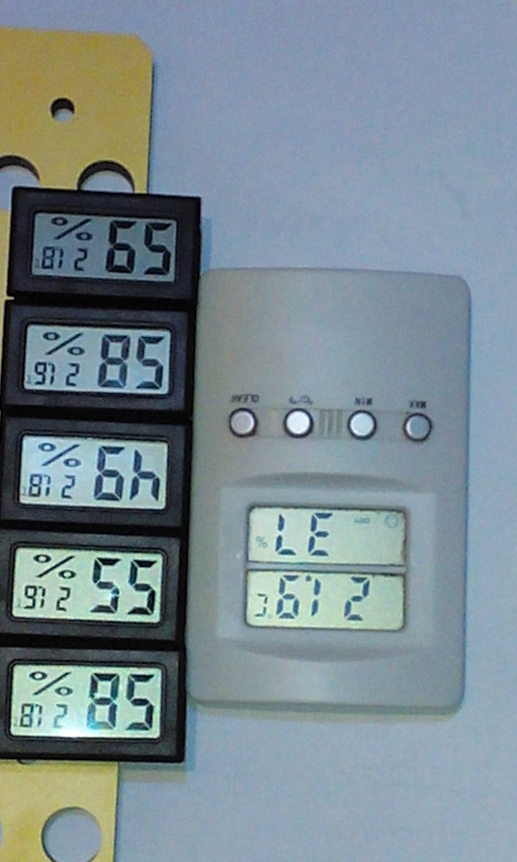

Aber ich glaube, so technisch muss es gar nicht sein. Ein paar billige
Standalone-Hygrometer (ala ebay 172415103458) sollten zur Lagepeilung
völlig ausreichen.

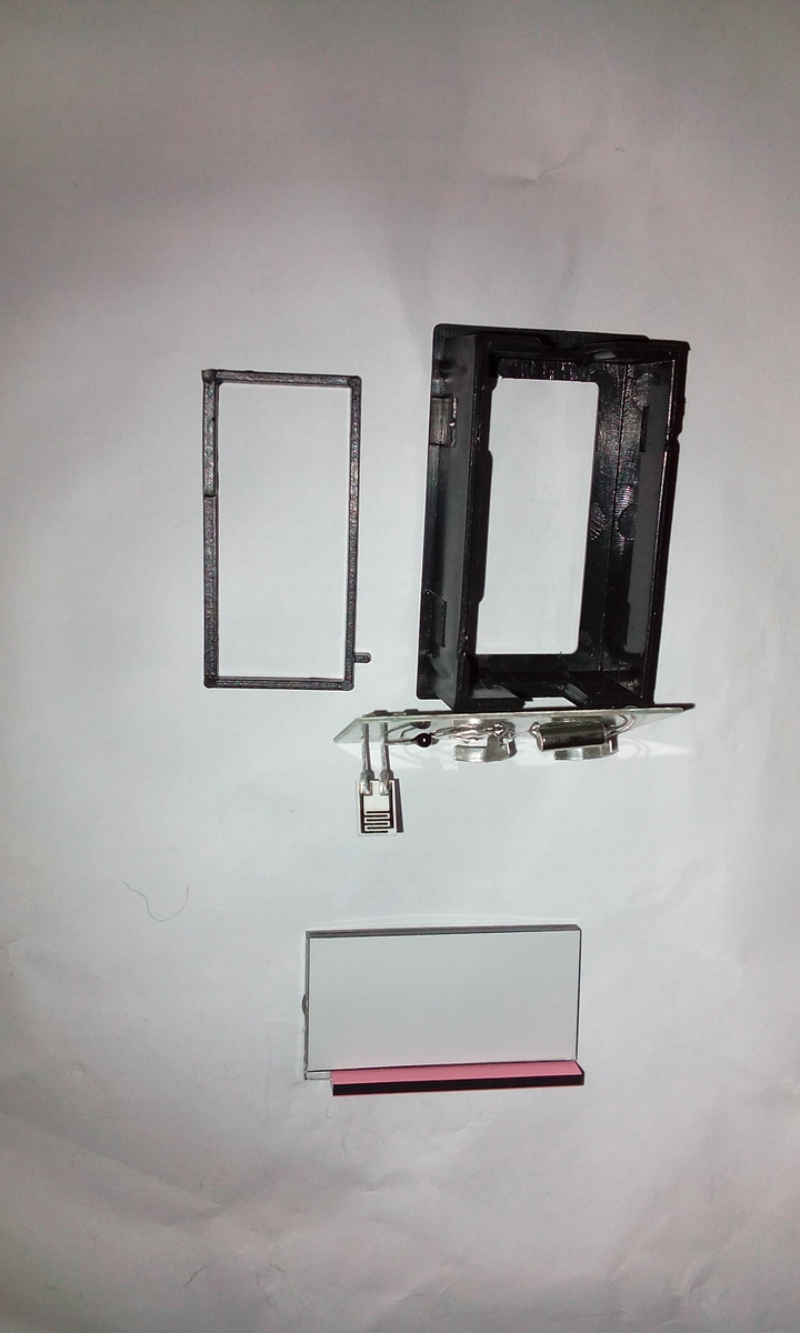

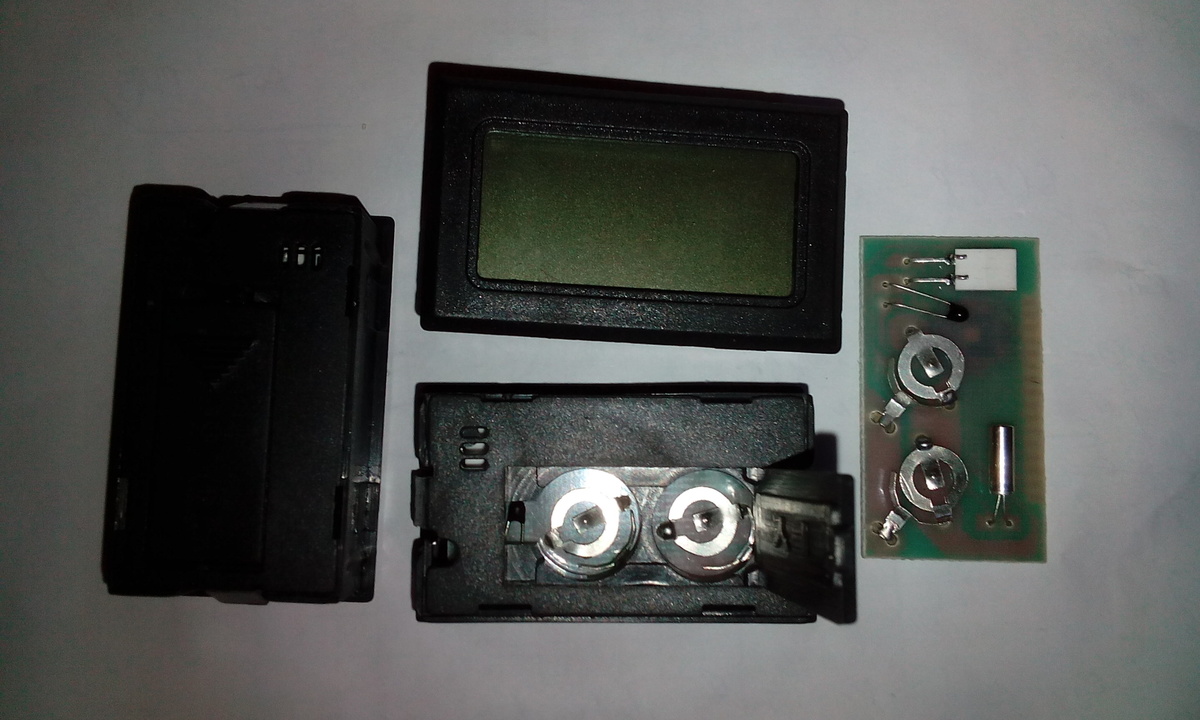

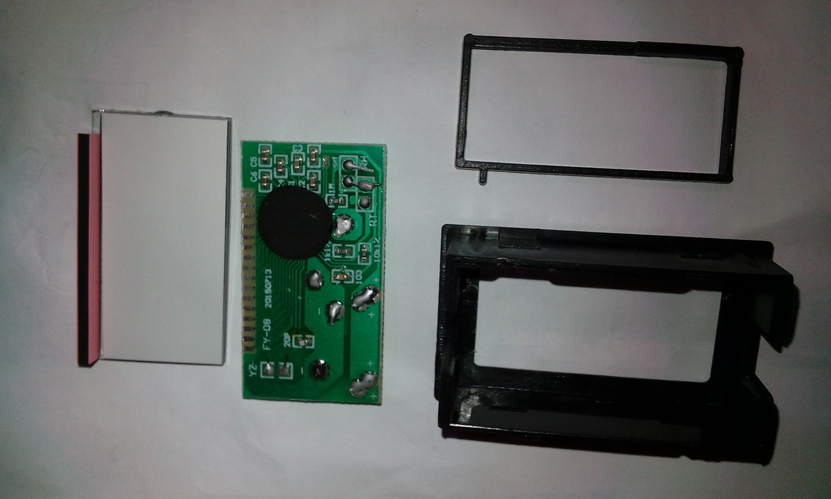

Die drei Wochen sind um und die 'Dinger' sind da.
Verlängert ist noch Nichts, sollte aber leicht machbar sein - wenn
darunter aber wohl die Messwerte auch leiden können.
Im Anhang ein paar Bilder.
Das Teil besteht auf einem LCD, einem Halterahmen für das Leitgummi,
Welcher auch gleich die Platine auf Abstand hält und einer Platine.
Die beiden Batterie-Halter sind parallel, das Gerät zeigt bei
Einspeisung von 1,5V bei angezeigten 0,00A Temperatur und Luftfeuchte an
- war aber wohl eher feucht im Briefkasten oder beim Einpacken, denn
vorhin hatte ich anfangs 79% rel.Luftfeuchte bei 23°C - fallend (ein
anderes Lügenmeter zeigt 35% bei 22,8°C).
Die fünf Temp- & Luftfeuchtemesser waren sich bei der Luftfeuchte aber
einig, von 65 bis 79 waren die Startwerte - da ich akut noch die
Krokodil-Klemmen an die Batterie-Halter halte, sind aber eher keine
Langzeit-Studien zu erwarten - gehe zumindest davon aus, daß mir recht
zeitnah die Arme abfallen ;) )
Darauf sind neben einem kleinen Quarz (kA, vll. wird die Luftfeuchte per
Schwingkreis-Verstimmung erfasst ...) einem 2-pol Themperatur-Sensor und
einem ebenfalls 2-pol Feuchte-Sensor mit Mäander-Struktur.
Unter dem Mikroskop (ok, so eine 60x Augenlupe) sind auf der
Mäanderstruktur jede Menge feiner weißer 'Härchen' zu sehen - kA, was
Das ist und/oder wie ich Das fotografieren söllte, Bezeichnungen sind
auf beiden Bauteilen nicht zu finden.
Beide Sensoren sind 3-pol an der Platine angeschlossen, die mittleren
Beine hängen also zusammen.
Somit könnte eine 3-adrige Leitung schon ausreichend sein, um beide
Sensoren hinter den Schrank zu bekommen - knapp vorher sollte aber
geschaut werden, wie sehr die Messwerte abweichen.
Ob ein Umbau diese Woche noch klappt - kA, würde Mal nicht drauf wetten
MfG
PS: Knacken muß man die Dinger übrigens nicht - die Gehäuse sind
geklammert und lassen sich mit einem kleinem Schraubendreher (aka
Phasenprüfer) schadfrei gut zerlegen.

Hi
Habe die Dinger sich mal 'akklimatisieren lassen' - kA, ob Die noch
näher zusammen rücken - da die 'Neuen' Alle einiges Mehr als das Alte
anzeigen (wenn auch dort Ausreißer drin sind) - vll. ist ja das Alte
mehr Schätzeisen, als die Neuen.
Wird weiter beobachtet (was soll ich auch sonst damit tun ;) )

Patrick J. schrieb:
> kA, ob Die noch
Ne!
Ich hab das gleiche Spiel mit Thermometern gemacht. 10% Streuung sind
mehr als normal, sondern bei fast allen preiswerten Geräten zu finden.
Ich wollte zur Raumtemperaturbestimmung 7 Stück bei mir haben, um zu
gucken, dass wir mit unserem 4-wöchigen Sprössling mindestens 19°C in

Bei Hygrometern sieht die Sache noch viel viel schlimmer aus. Teilweise
liegen die bei +-10%, zeigen also zwischen 40% und 60% alles an.
Darum habe ich die Idee, sowas zu kaufen, komplett verworfen.
