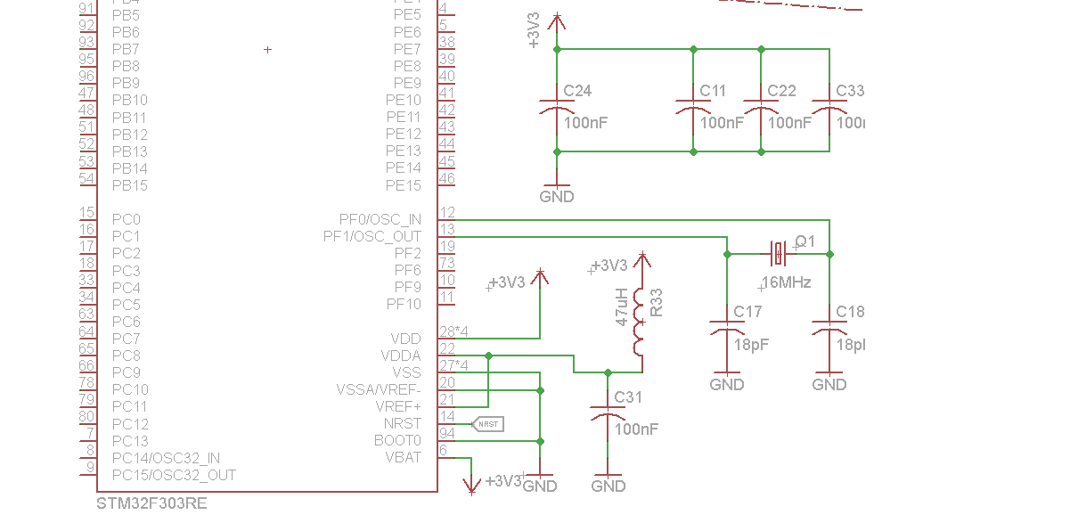

Hallo, ich wollt mal vorsichtig nachfragen, ob die im Anhang dargestellte Minimalbeschaltung so in Ordnung ist (bevor ich demnächst meine erste Leiterplatte damit mache)? Danke fürs eventuelle drüberschauen!
Da sind mir zu wenig Kondensatoren. Schau bitte ins Datenblatt, Kapitel 6.1.6. Zwischen OSC_OUT und dem Quarz sieht ST einen Widerstand zur Begrenzung des Drive Level des Quarzes vor, siehe AN2867. Du willst garantiert nie den integrierten Bootloader verwenden? Sonst würde ich BOOT0 zumindest separat rausführen und mit einem Pulldown-R versehen. Dann kommt man bei Bedarf einfach ran.
Du kannst auch auf den Quarz verzichten (Kap3.9): System clock selection is performed on startup, however the internal RC 8 MHz oscillator is selected as default CPU clock on reset. An external 4-32 MHz clock can be selected, in which case it is monitored for failure. If failure is detected, the system automatically switches back to the internal RC oscillator. A software interrupt is generated if enabled. Similarly, full interrupt management of the PLL clock entry is available when necessary (for example with failure of an indirectly used external oscillator).
Aber der STM32F303RE hat nur 4x VDD/VSS? AN VDDA habe ich Spule + 100nF, laut 6.1.6 sollen da noch 1uF dran. Aref+ habe ich direkt mit VDDA verbunden, ist das ok? Tatsache der Widerstand auf OSCOUT ist auch im Discoveryboard drin - habe ich noch nie gesehen. Ich mache das mal nach und nimm da 220 Ohm.
Pete K. schrieb: > Du kannst auch auf den Quarz verzichten (Kap3.9): Naja, das hängt doch sehr von der Anwendung ab. USB geht nicht ohne, nur die F0x2 und ich glaube welche aus der F41x-Reihe haben die spezielle PLL, die den Takt auf das USB locken können. Bei schnellerem UART oder CAN empfiehlt sich ein Quarz auch sehr.
Jens schrieb: > Aber der STM32F303RE hat nur 4x VDD/VSS? ja, aber da wird noch ein 4,7µF gefordert, den sehe ich nicht. > AN VDDA habe ich Spule + 100nF, > laut 6.1.6 sollen da noch 1uF dran. nein. 10nF || 1µF, nicht 100nF. Du hast Vdd und Vdda verbunden mit der Spule zum Filtern von Störungen dazwischen. Rechne aus ob das mit 1µF von der Frequenz passt. Du könntest z.B. auch 10nF || 4.7µF verwenden. > Aref+ habe ich direkt mit VDDA > verbunden, ist das ok? Ja. Aber auch hier die 10nF direkt am Ref-Eingang nicht vergessen. Es ist nicht unwahrscheinlich daß es auch ohne genauestes Einhalten der Vorgaben funktioniert. Aber ST schreibt das da nicht rein um die Kondensatorhersteller reich zu machen, sondern weil es eben Randbedingungen gibt, bei denen diese Kondensatoren nötig sind. Wenn Du nicht ganz genaue Messreihen über Streuung, Temperatur, Alterung etc. machen willst, würde ich das wie im Datenblatt vorgegeben umsetzen. Erfahrungsgemäß erhöht das die Chancen Funktionieren im ersten Anlauf wesentlich. Hinterher weglassen ist immer einfacher als dazubauen.

Jens schrieb: > ich wollt mal vorsichtig nachfragen, ob die im Anhang dargestellte > Minimalbeschaltung so in Ordnung ist (bevor ich demnächst meine erste > Leiterplatte damit mache)? Für mich gehört zur Minimalbeschaltung eine 5-Polige Stiftleiste mit den Signalen NRST, SWDIO, SWCLK, VCC und GND. Für 2EUR bekommst du einen Debugger (STLinkV2) in der Bucht und du kannst den Controller in der Schaltung über eine IDE wie Eclipse oder so debuggen (Breakpoints, Single Step, Variablen anschauen usw). Damit es nicht so groß ist, hab ich das immer auf eine 1,27mm Stiftleiste. Minimale Kosten, riesiger Nutzen :)

Vielleicht könnte der TE ja noch etwas Kontext zu den Anfoderungen seiner Minimalschaltung geben, dann wüsste man, was für "ihn" minimal ist :) Denn was aus Sicht von ST minimal ist, kann man ja dem Datenblatt zu seinem Controller entnehmen. Dort sind neben den üblichen Cs für die Spannungsversorgung bspw. externe Quarze für den Haupttakt und die RTC, ein Taster für den Reset-Pin und ein Schalter für den BOOT-Pin vorgesehen. Aber selbst das wäre schon mehr, als "minimal" nötig. Stabil anlaufen tut der Controller in einer Testumgebung bereits mit den Kondensatoren. Alles darüber hinaus ist bereits von den Anforderungen und Wünschen abhängig: - Soll der Controller auch extern resettable sein, so sollte er wie im Datenblatt abgebildet mit einer Kombi aus Taster und Kondensator beschaltet werden. - Sollen im späteren Verlauf weitere Peripherien wie z.B. USB verwendet werden, so sollte ein externer Quarz eingeplant werden - Soll die Echtzeituhr verwendet werden, so sollte auf jeden Fall auch ein externer 32 kHz Quarz verbaut werden (mit dem internen Taktgeber kann die Uhr sonst innerhalb weniger Stunden locker um 15 Minuten oder mehr falsch gehen). Darüber hinaus lassen sich natürlich noch unzählige weitere Späße einbauen, um sich für alle Eventualitäten, wie magnetische Störeinflüsse oder sonstiges, zu wappnen oder einfach die Kosten höher zu treiben. Wenn das aber gar nicht gefordert oder gewünscht ist, wäre das ja alles andere als minimal ;) Wie Mampf F., so habe auch ich für mich eine Platine entwickelt, auf der ein STM32F030 Platz findet und wirklich minimal für meine Testzwecke beschaltet ist. Es sind lediglich ein paar Kondensatoren darauf, ein Tasten für den Reset-Pin, eine Stiftleiste zum Setzen des BOOT-Pins und eine Stiftleiste zum Anschluss eines JTAGs. Alle Pins sind links und rechts der Platine auf Stiftleisten herausgeführt, den Rest erledigt das Steckbrett :) Funktioniert tadellos. Habe mir auch so einen JTAG-China-Klon für 6€ oder so bei eBay geschossen und das Teil funktioniert wunderbar mit Atollic und der ST-Link Utility. Gruß

Es geht mir um Migration und was ich ggf. beachten muss im Gegensatz zu so manch anderen µC - kommend von den üblichen 8Bittern.
