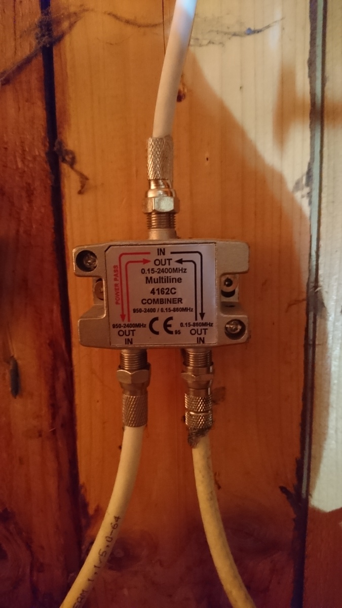

Ok dann musse ich mal die Spannung am Dachboden. Am Dachboden ist auch noch so ein 2-fach Verteiler, kann der auch schauld daran sein?
Ma X. schrieb: > Am Dachboden ist auch noch so ein 2-fach Verteiler, > kann der auch schauld daran sein? Wenn das kein für SAT geeigneter Multiswitch und ein normaler LNB im Spiegel ist, muss dieser Verteiler unbedingt entfernt werden. Mach doch bitte mal ein Foto vom dem Dings. Eine SAT Gemeinschaftsanlage kann man heute auf 2 verschiedene Arten bauen. Entweder montiert man im Spiegel einen für 4 oder 8 direkt angeschlossene Empfänger gedachten LNB (Quad- oder Octo-LNB) oder man verbaut einen Multi-LNB, aus dem Hi und Lo-Band sowie V und H gleichzeitig rauskommen und verteilt die Signale über einen Multiswitch.
links unten kommt das Kabel vom LNB rechts unten das Kabel das nicht funktioniert oben das Kabel zu einem zweiten Sat der funktioniert
Das ist eine Frequenzweiche bzw. Mischer um ein terrestrisches Signal einzuspeisen bzw. auszukoppeln. Da kann man keine 2 Receiver anschließen

Thorsten schrieb: > Das ist eine Frequenzweiche bzw. Mischer um ein terrestrisches Signal > einzuspeisen bzw. auszukoppeln. Da kann man keine 2 Receiver anschließen Was kann ich da machen ohne den LNB zu tauschen?
Ma X. schrieb: > Thorsten schrieb: >> Das ist eine Frequenzweiche bzw. Mischer um ein terrestrisches Signal >> einzuspeisen bzw. auszukoppeln. Da kann man keine 2 Receiver anschließen > > Was kann ich da machen ohne den LNB zu tauschen? Als Notnagel einen Sat-Verteiler einbauen. Leider lassen sich so die Receiver nicht unabhängig voneinander betreiben.

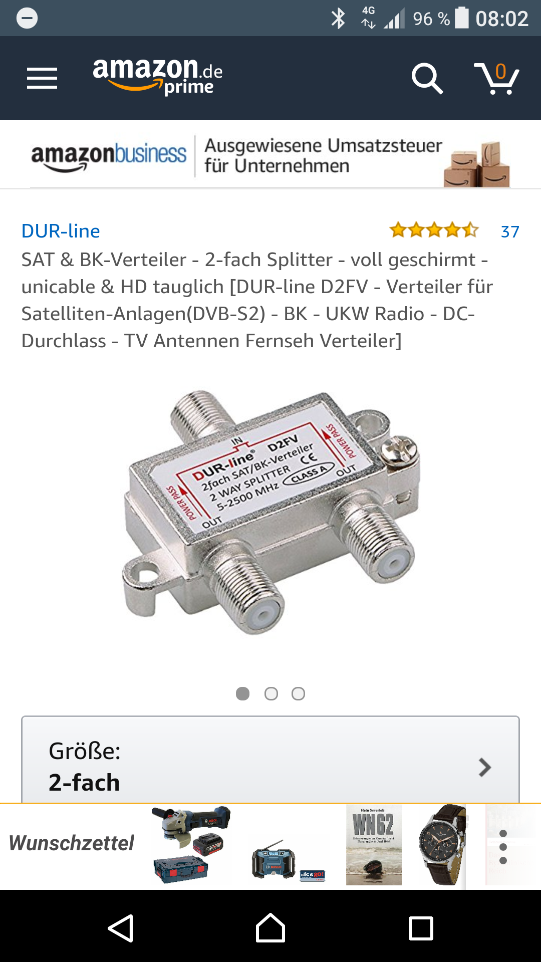

Also ich werde nie beide Receiver gleichzeitig betreiben. Würde es mit dem VTL funktionieren?
Ma X. schrieb: > Würde es mit dem VTL funktionieren? Tja, gute Frage. Klappen tut das nur, wenn die Rückspeisung der LNB Versorgung in den ausgeschalteten Empfänger verhindert wird, das mögen die meisten Receiver nämlich so gar nicht. Da du leider nur einen Screenie und keinen Link gepostet hast, schaue ich jetzt nicht nach, ob die Kiste das wunschgemäß tut. Mit einen einzigen Empfänger würde ich auch mal ausprobieren, ob der LNB im Spiegel auch einigermassen aktuell ist - ein alter, der nur für analoges SAT Signal gedacht war (Monobander - bis etwa Ende der 90er Jahre üblich) wird dir nur einige wenige Programme liefern.
