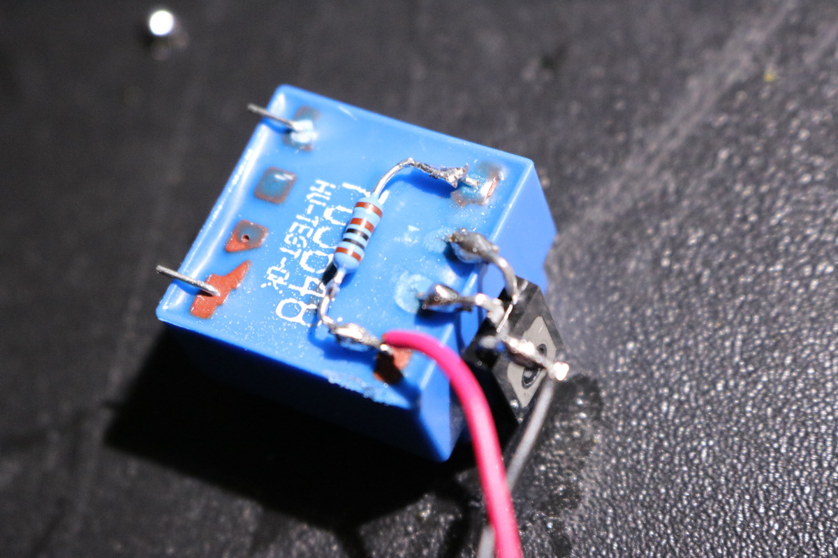

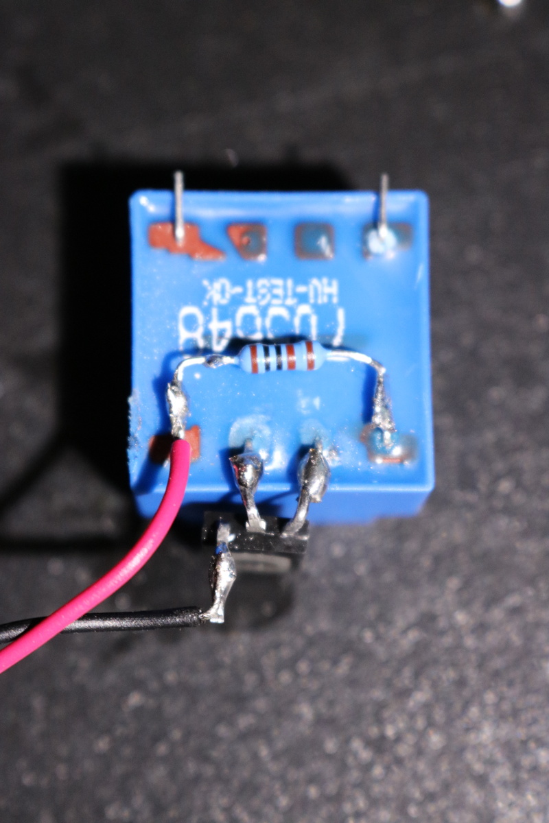

Guten Tag, Erstmal vielen dank für allfällige Besorgnis, Gefahrenhinsweise usw. Ich bin jedoch Erwachsen, kann die Verantwortung tragen für was ich mache und möchte hier nur technische Ratschläge. Wie der Titel schon sagt, hab ich da was selbst gebaut, aber es funzt nicht. Es passiert einfach rein gar nichts. Kein Schock, kein kribbeln kein summen, nix. Im Anhang sind Fotos davon. Gebaut hab ich es nach dieser Anleitung auf Youtube: https://www.youtube.com/watch?v=g2XILu67RTo&t= Technische Daten zu den Einzelteilen: Pinttransformator: 0.35 Amp, 0-9 Volt, (0.35/2/9) Wiederstand: 1kOhm Transistor: Kein plan (siehe Kauflink) Batterie: Kaufsübliche 9V Batterie Für mehr und genauer Infos zu den Einzelteilen hier noch die Exakten kauflinks: Pinttransformator: https://www.conrad.ch/de/printtransformator-1-x-230-v-2-x-9-vac-035-va-39-ma-vb-03529-block-710274.html Wiederstand: https://www.conrad.ch/de/metallschicht-widerstand-1-k-axial-bedrahtet-0207-06-w-yageo-mf0207fte52-1k-1-st-1417606.html Transistor: https://www.conrad.ch/de/transistor-bjt-diskret-stmicroelectronics-bd139-10-sot-32-1-npn-151089.html Ich hab alles mehrmals aus neu gekauften Einzelteilen neu zusammengebaut. Also gehe ich sehr stark davon aus, dass es nicht daran liegt, dass ich einige Teile beim Löten verbruzelt habe. Nun habe ich echt keinen Plan was ich da falsch gemacht habe. Zumal auch nach vielen anderen Elektroschocker-Anleitungen im Internet eigentlech alles Korrekt sein müsste... Ich hoffe mir kann hier nun jemand Helfen. Liebe Grüsse

Senk mal die Versorgung ab (1,5V Batt) und wenn das nicht hilft dreh mal eine der Wicklungen des Trafos um.
Hmm also Versorgung auf 1,5 oder 3 V senken hat nichts gebracht 8oder gehts jetzt nicht mehr weil ichs mit 9V verbraten habe?). Was meinst du mit Wicklung umdrehen? Den Transistor und die Stromversorgung genau Spiegelverkehrt anbringen?
die eine seite (zb zwischen pluspol und kollektor) so lassen und die andere seite (widerstand und basis) tauschen (basis aussen anlöten, widerstand innen).
Ich vermisse irgendwie eine Freilaufdiode in Sperrichtung über der von Kollektor angesteuerten Wicklung, wie man das sonst üblicherweise bei induktiven Verbrauchern macht. Vermutlich hat's der Transistor durch zu hohe Sperrspannung bereits "hinter sich"
Die freilaufdiode würde ihren Job machen und die Spannungspitzen beim abschalten unterdrücken. Dumm nur, dass der to mit genau diesen spitzen "schocken" will.

Fabian S. schrieb: > Nun habe ich echt keinen Plan was ich da falsch gemacht habe Du glaubst einfachen Anleitungen aus dem Internet. Das Ding ist kein Elektroschocker. Das Ding ist ein Sperrschwinger auf Basis eines 9V Netztrafos an 9V. Da kommen höchstens 230V (Spitze) raus, und das auch mit höchstens 1mA. Das kribbelt, ist aber Kinderspielzeug. Und du willst erwachsen sein ? Der gewählte kleine Trafo hat immense Verluste und Wicklungskapazität. Ein grösserer Trafo würde zum gelingen beitragen. Der Transistor muss die Stromverstärkung schaffen. Da wäre etwas weniger als 1k schon nützlich.
