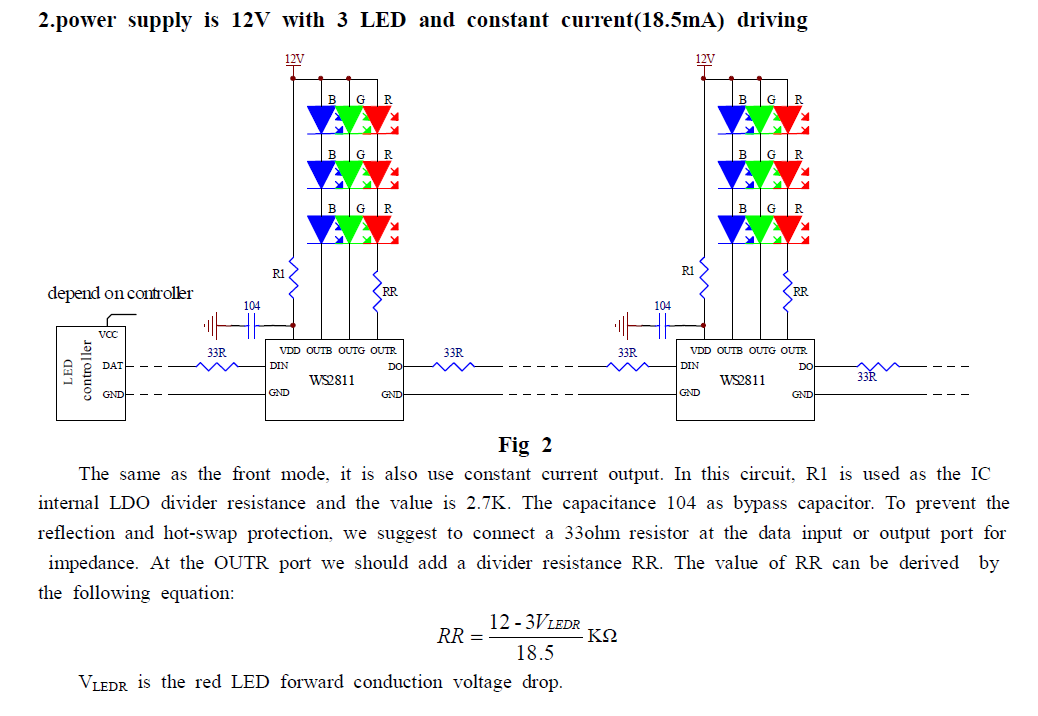

Guten Tag zusammen Nun ich habe mir einen günstigen/billigen Adressierbaren ws2811 RGB strip beim Chinesen gekauft. Nun der strip soll mit 12V gespiesen werden, was ich schon komisch finde,da der Chip laut Datenblatt nur bis 7v aushält. Sieht so aus als hätte man dies mit einem Vorwiderstand gelöst :D. Nun meine Frage. Was für ein Signal muss ich nun anlegen? 12v/5v? Danke im voraus https://cdn-shop.adafruit.com/datasheets/WS2811.pdf

Dominic K. schrieb: > Nun meine Frage. Was für ein Signal muss ich nun anlegen? > 12v/5v? Im Datenblatt steht: Input Voltage -0.5~VDD+0.5 VDD ist aber durch den Vorwiderstand auf wohl typisch 5V eingestellt. Es scheint ein interner Regler vorhanden zu sein. Die Versorgung des Stripe kann schon 12V sein, vor allem dann, wenn jeweils drei LEDs in Reihe geschaltet sind. Da müsste man jetzt näheres über den Aufbau des Stripes wissen. Miss doch einfach mal die Spannung am Controller, wenn du an den Stripe die 12V anlegst. Dann muss das Steuersignal > 0.7*VDD und kleiner als VDD+0.5V sein. Ich würde davon ausgehen, dass die Steuersignale 5V haben müssen. Oder messe mal den Vorwiderstand an VDD aus. Nach DB sollte der 2k7 haben, wenn man das Teil mit 12V betreibt. Im Datenblatt sind ja die Beschaltungen für je eine LED an 5V und je drei LEDs an 12V angegeben.

Das sieht interessant aus. Ich habe noch nie einen Stripe mit 12V und diesem Controller gesehen. Poste doch mal den Link zu dem Angebot. HildeK schrieb: > Es > scheint ein interner Regler vorhanden zu sein. Ja, wahrscheinlich ist das damit gemeint: "Builtinstabilivolt" Ich denke, mit einem 5V Signal am Dateneingang wirst Du sicher nichts falsch machen. Viele Grüße, Stefan

Da ist man mal eine Woche nicht da... (siehe Anhang) Der RGB-Ausgang kann12V ab. VDD ist max.7Volt. Äxl

Der Chip wird im Srip mitversorgt. Da braucht es keine seperate Versorgung. Bitte den Schaltplan lesen und verstehen.
