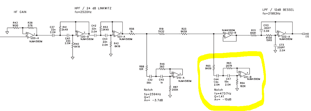

Es ist eine günstige Aktivbox von Mackie. Den Namen hat sicher der ein
oder andere schonmal gehört.
Die Endstufe hat ein Schaltnetzteil. Clas D Amp für den Tieftöner und AB
für den Hochtöner, welcher rauscht. Die Trennung erfolgt somit aktiv.
Mit dem Oszi ist kein klares Schwingen zu erkennen, lediglich das
Rauschen ist gut zu sehen. Mit der Feld Sonde sind 4MHz fast überall zu
messen, was sicherlich eine Obwerwelle vom Schaltnetzteil ist. Die
Spannungsversorgungen sind allerdings relativ sauber (+-35mV).
Ursächlich scheint auf jedenfall der gelb markierte Teil. Ich habe dort
aber bereits alles komplett durchgemessen. Womöglich ist der Filter
wirklich instabil?
Diesen komplett zu simulieren oder zu berechnen ist fast die Arbeit
nicht wert, aber wenn sonst keiner eine Idee hat?

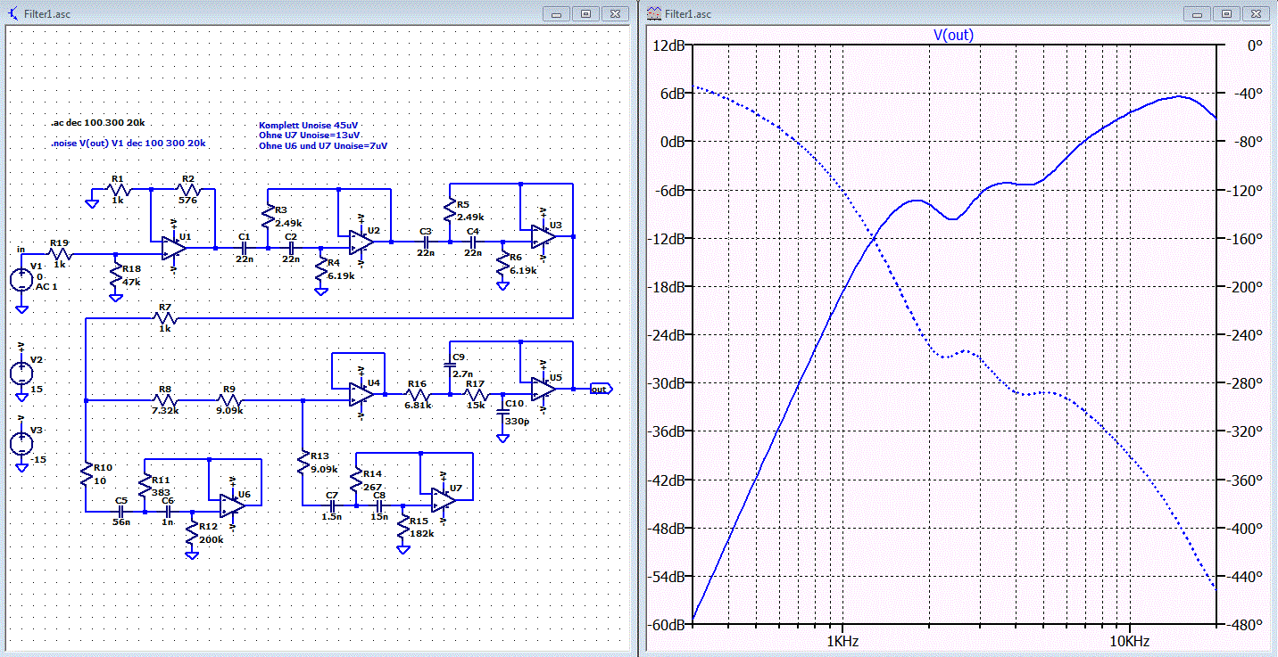

von Helmut S. (helmuts)
In der Simulation(LTspice) erhält man ohne die beiden Notchfilter
Unoise=7uV.
Mit dem ersten Notchfilter Unoise=13uV.
Mit dem ersten und dem zweiten Notchfilter Unoise=34uV.
Außerdem kommt man beim 2. Notchfilter nur dann auf die angegeben
Notchfrequenz (4754Hz), wenn man beim 1,5n und 15n das x2 weglässt (x2
bedeutet 2 parallel). Das ändert aber prinzipiell wenig an den
obengenannten Rauschspannungen.

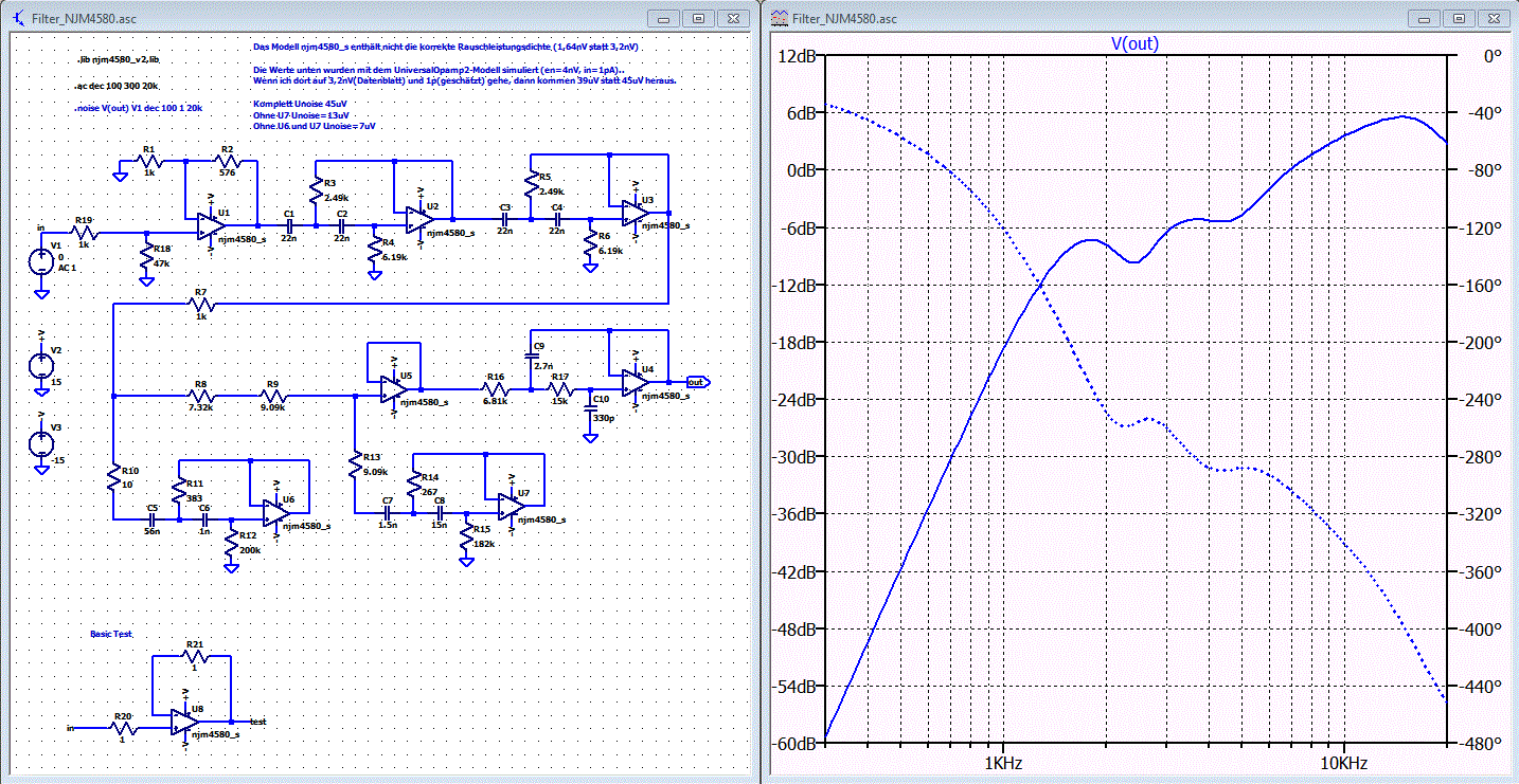

Achim B. schrieb:
> Da steht aber nicht x2, sondern 2.0%...
Hallo Achim,
danke für deine Korrektur. Da hätte ich wohl genauer hinschauen sollen
und nicht gleich an eine Besonderheit von LTspice denken sollen.
Hier die korrigierten Ergebnisse der Rauschanalyse. Es ist tatsächlich
so, dass das 2. Notchfilter das Rauschen auf den dreifachen Wert erhöht.
Komplett Unoise 45uV
Ohne U7 Unoise=13uV
Ohne U6 und U7 Unoise=7uV
Das Bild zeigt den Schaltplan und den Frequenzgang.
Im Anhang sind die Dateien für LTspiceXVII. Mit Rechtsklick auf den
Opamp sieht man die Opamp-Parameter mit denen ich simuliert habe.
http://ltspice.linear-tech.com/software/LTspiceXVII.exe
Helmut
Nachtrag:
Die einfachste Verbesserung/Lösung wäre es mit dem ersten Opamp soviel
Verstärkung wie möglich(5...10) zu machen und dann beim letzten Opamp
die Verstärkung wieder zu reduzieren. Damit kame man fast herunter auf
7uV Rauschspannung.
> Aber wie kommt es dazu, dass die Notchs so viel rauschen erzeugen?
Ganz einfach den Teil weglöschen und die Rauschanalyse nochmals starten.
Verstärkung kannst du mit R2 einstellen.
Zum Abschwächen R16 durch einen Spannungsteiler mit 6,81kOhm
Innenwiderstand ersetzen.

von Klaus R. (klara)
Manuel schrieb:
> Aber wie kommt es dazu, dass die Notchs so viel rauschen erzeugen? Mich
> würde auch die Theorie dahinter interessieren?
Rauschen, Widerstandsrauschen, wird durch reale ohmsche Widerstände
erzeugt. So wurde mir das noch vor ein paar Wochen hier im Forum
bestätigt, als es um Tonabnehmersysteme (Plattenspieler) ging.
An U6 und U7 sehen wir mit R11 und R14 relativ kleine Widerstände (383
und 267 Ohm) die an - IN gehen. Am + IN haben wir mit R12 und R15
relativ hohe Widerstände (200 k und 182 k). U6 ist aber mit R10 und R7
niederohmig an U3 angebunden. Das ist wieder günstiger als U7 über R13
und R9 + R 8 an U3.
Die Spannungsteilung durch C5 und C6 und C7 und C8 ist dabei nicht
berücksichtigt. Das kann LTspice besser.
mfg Klaus
H-G S. schrieb:
> Hat da jemand PSpice zum Laufen gebracht ?   :-)
Ich denke mit der Demo-Version wird das an der Anzahl der Bauteile
scheitern.
Nimm halt das kostenlose LTspiceXVII. Das ist kostenlos und jegliche
ohne Einschränkung.
Ich hatte übersehen, dass es auf der Webseite des Herstellers auch ein
SPICE-Modell gibt.
https://www.njr.com/semicon/products/NJM4580.html
Im Anhang die neue Schaltung mit dem Modell des NJM4580. Es war nur eine
".lib"-Zeile und ein Austausch mit dem Symbol "opamp2" notwendig.
Das Modell njm4580_s enthält nicht die korrekte Rauschleistungsdichte
(1,64nV statt 3,2nV). Vermutlich ist der Wert zufällig entstanden da in
dem mitgelieferten Simulations-PDF auch keine Rauschanalyse enthalten
ist.
Die unten angegebenen Werte unten wurden mit dem UniversalOpamp2-Modell
simuliert (en=4nV, in=1pA).
Ohne U7 Unoise=13uV
Wenn ich auf 3,2nV(Datenblatt) und 1p(geschätzt) gehe, dann kommen 39uV
statt 45uV heraus.
Helmut

Habe nun R38 durch 5,6k ersetzt, sowie R111 durch einen Spannungsteiler,
bestehend aus 27,4k und 9,1k. Der 9,1k kann dabei ganz einfach an C47
und R64 gelötet werden.

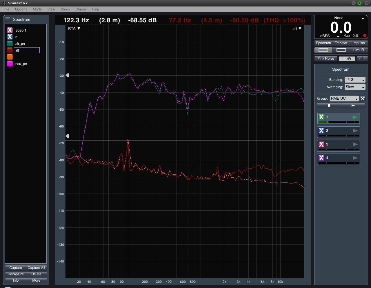

Der Kollege hat mir inzwischen die andere Box gebracht, welche aber
genauso rauscht, sehr toll. Nun konnte ich aber den Umbau mit dem
Messmikro vergleichen. Das Rauschen wurde so fast 10dB leiser.
