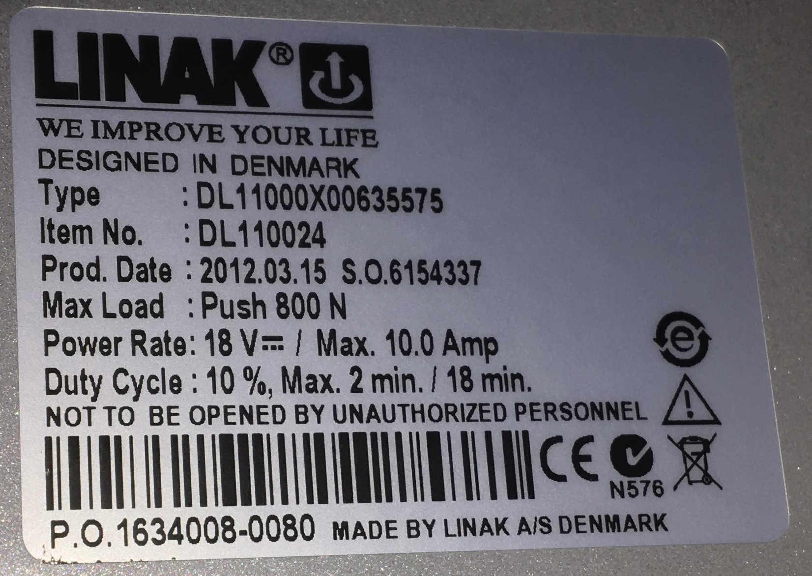

von CK (Gast)
ich habe ein ähnliches Problem. Und zwar besitze ich folgenden
elektronisch höhenverstellbaren Schreibtisch:
ASSMANN Cavaro STS (LL:12118 AB:034137 Pos:0010 St:001 P:1) mit einem
Linak Steuergerät (Item:CBD6004-00 S.O:6156723 P.O:1649683-0042) welches
die beiden Motoren (Type:DL11000X00635575 ItemNo:DL110024 S.O:6154337
P.O:1634008-0080) antreibt.
Bis dato bin ich ein sehr zufriedener Kunde, der diesen schönen
Schreibtisch nicht missen möchte. Vergangene Woche musste der
Schreibtisch umgebungsbedingt angebaut werden. Dazu wurde der Tisch nach
unten gefahren, die beiden Steckverbindungen der Beine gelöst und diese
anschließend nach dem Lösen der sechs Halteschrauben demontiert. (Alle
anderen Verbindungen - zum Bedienfeld und die es Anti-Collision-Sticks -
wurden nicht herausgezogen)
Beim erneuten Aufbau heute morgen wurde der Prozess umgekehrt. Die Beine
wurden angeschraubt und die beiden Verbindungen eingesteckt. Eine simple
Sache bei der eigentlich nichts schief gehen kann. Nach dem Einstecken
in die Steckdose kann der Tisch leider nicht mehr bewegt werden. Sowohl
die Auf- als auch Abtaste sowie die drei Memorytasten bewirken leider
nichts. Der Schreibtisch bleibt in seiner Position.
Ich habe versucht eine Initialisierung durchzuführen
(https://www.assmann.de/fileadmin/templates/assets/documents/bedienungsanleitung/Bedienerhinweis_CanvaroSTS.pdf)
allerdings bewegt er sich nicht, weder runter noch hoch.
Selbstverständlich wurde der Tisch sorgfältig transportiert. Einen
Transportschaden schließe ich daher aus.
Was muss ich tun, um den Schreibtisch wieder in Betrieb nehmen zu
können? Er wird dringend gebraucht.

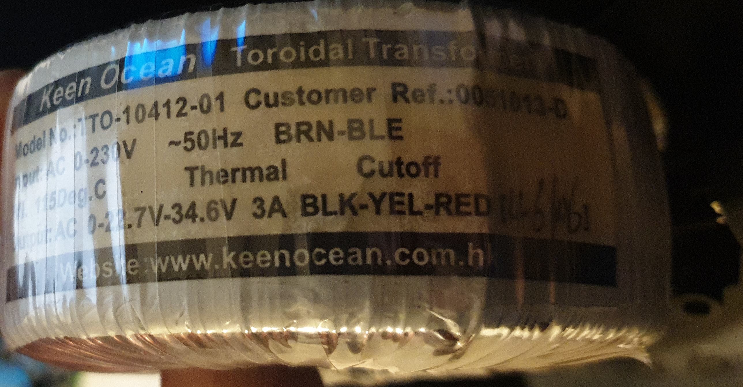

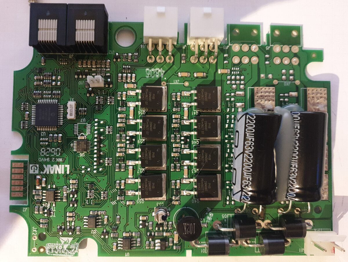

von Michael E. (hash)
Ähnliches Problem hier.
Schreibtisch hat immer gut funktioniert, nun bewegt er sich überhaupt
nicht mehr.
Ich meine, dass früher das Netzteil im Controller immer gebrummt hat,
nun höre ich kein Brummen mehr. Bin mir dazu aber nicht sicher.
Hat irgendjemand einen Einsatz wie das diagnostiziert werden kann?

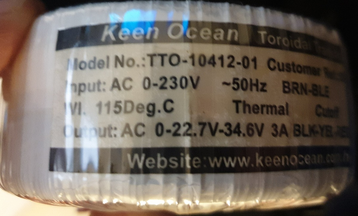

Lösung:
Ringkerntrafo war defekt. Widerstand an der Primärspule konnte nicht
gemessen werden, daher wahrscheinlich ein Windungsbruch. Konnte einen
gebrauchten Ersatzringkerntrafo bei Ebay erstehen und nach dem Tausch
funktioniert der Schreibtisch wieder.
Originaltrafo:
Keen Ocean TTO-10412-01 230V/50Hz 0-22.7V-34.6V / 3A
Ebenfalls kompatibler Trafo (die Sekundär-Windung [gelb] mit 22.7V wird
nicht verwendet):
Keen Ocean TTO-10996-01 230V/50Hz 0V-34.6V / 3A
Anbei noch ein paar Fotos für die Nachwelt, falls nochmal jemand an
sowas ran muss.
