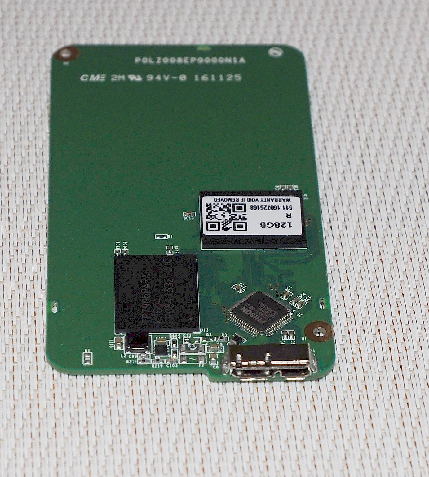

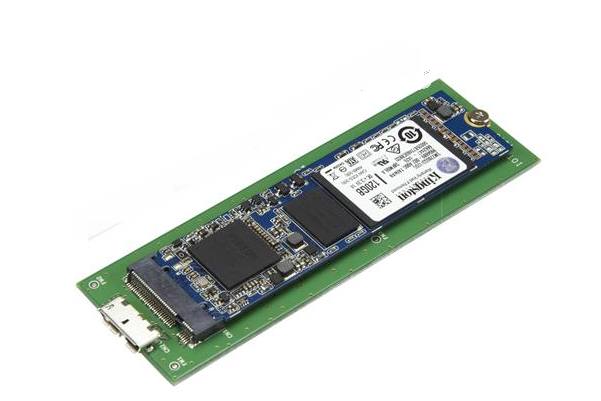

Hallo Leute, hab mir aus Dusseligkeit eine solche Festplatte gekauft, weil ich nicht auf den Anschluss geachtet habe. Dies ist eine externe SSD mit USB 3.0 Mikro-Anschluss. Will die aber unbedingt in meinen leeren Festplattenport meines Notebook einbauen (Sata-Anschluss) Hab mich jetzt schon wund gegoogelt bzgl eines passenden Adapters : USB 3.0 SSD an Sata-Anschluss Notebook. Njet, nada null habt ihr eine Idee ? Gruß Kalli
Da sitzt eine M.2 SSD auf einem m.2 USB wandler. Nimm einfach einen Adapter M.2 auf Sata 2,5": http://www.delock.de/produkte/G_62544/merkmale.html
Das sieht mir aus, als wäre das eine M.2-SSD auf einem M.2- nach USB-Adapter. Wenn das stimmt, dann könntest du die eigentliche SSD herunteroperieren und auf einen anderen Adapter stecken, wie z.B. sowas hier: https://www.adaptare.de/adapter-m2-ssd-an-standard-sata-anschluss-controller Google doch mal nach der Bezeichnung auf dem Kingston-Aufkleber. Wenn die M.2-SSD intern ohnehin eine SATA-Schnittstelle hat, dann ist alles fein; wenn es sich um eine sauschnelle PCI-E-SSD Handelt, dann wird's schwieriger, einen Adapter zu finden.
Sorry, hatte nur ein Beispielbild eingestellt. Die richtige SSD sieht wie auf den Bildern aus. Gibt es dazu eine Lösung ?? Gruß Kalli
Allgemein: Nein. Bei bestimmten Notebook-Reihen: Ja. Es gibt mittlerweile Notebooks, bei denen im Expansion-Port auch USB 3 liegt. Die Adapter könnten sogar weniger als die SSD kosten.
Kalli R. schrieb: > Die richtige SSD sieht wie auf den Bildern aus. Das ist ne externe SSD, die jemand aus ihrem 2,5" Gehäuse rausoperiert hat. Die kannst Du nur extern benutzen. Eine M.2 SSD ist was völlig anderes.
Jedenfalls ist das ein prima Beispiel dafür, wie man Fagen besser NICHT stellt! Du kannst das Teil an einen internen USB-Port hängen.
michael_ schrieb: > Beim Laptop? warum nicht oder gibts bei ALLEN Laptops keine internen USB3? ich weiss das nicht, manchmal gibts die nur als Lötpunkte oder auch unbestückt von Buchsen.
michael_ schrieb: > Beim Laptop? Vielleicht war "Notebook" ja auch nur ein Beispiel... Nee, sorry, das Notebook hatte ich irgendwie verdrängt. Für diese Anwendung ist die Platte dann wohl völlig unbrauchbar.
