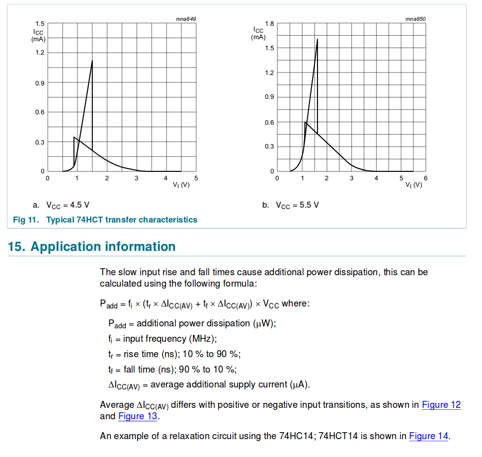

von Burkhard K. (buks)
C. A. Rotwang schrieb:
> aber nicht bei CMOS weil da
> technologiebedingt nur ein Transistor leitet?
Aber klar doch bei CMOS! (Wir reden hier nicht vom Normalfall). Ich
zitiere mal TI ("Implications of Slow or Floating CMOS Inputs",
http://www.ti.com/general/docs/lib/getliterature.tsp?baseLiteratureNumber=scba004
, 2016):
  "However, when switching from one state to another, the input crosses
the threshold region, causing the N-channel and the P-channel to turn on
simultaneously, generating a current path between Vcc and GND. This
current surge can be damaging, depending on the length of time that the
input is in the threshold region (0.8 to 2 V)."
Was durchaus ein zu beachtender Punkt beim Design von FPGA-Anwendungen
sein kann - wechselt das (einzusynchronisierende) Signal seinen Pegel
nur langsam, dann könnte ein dazwischen geschalteter Schmitt-Trigger
angebracht sein.

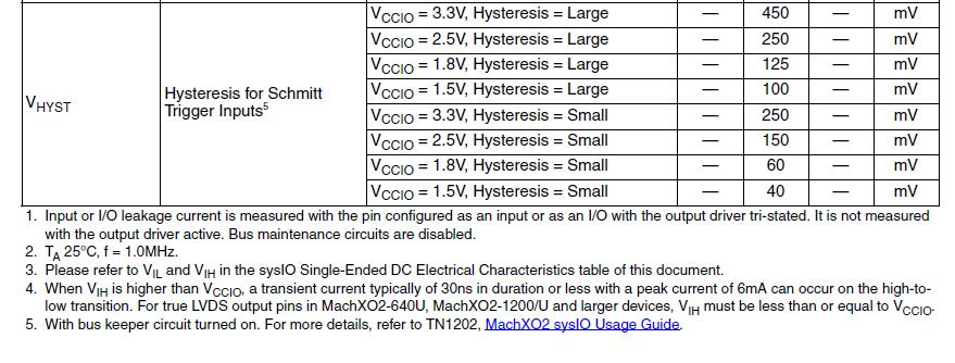

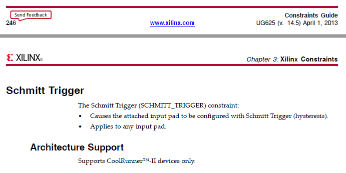

> angebracht sein.
ich bezweifle das ein Signal dessen Flankenzeiten innerhalb der
FPGA-specs liegen diesen zerstören können. Wie gesagt diese sind
ausgelegt millionen mal in der sekunde die thresholdphase zu
durchqueren. Ich lasse mich gern von einer entsprechenden Appnote eines
FPGA-Herstellers vom Gegenteil überzeugen. Und wenn tatsächlich Gefahr
im Verzug ist, dann würde ich vor der Schaltungsänderung mit einem
Schmitt-trigger vor dem FPGA  die internen Pull's aktivieren.
> Sorry aber in der Diskussion um das Design von IO-Pads heutiger FPGA,
> sind  Appnotes von Herstellern diskreter Logik aus dem Jahre 1994 nicht
> relevant.
Die Thematik ist prinzipiell noch immer die selbe. Aber da schreibt
heute keiner mehr was von "damage". Das einzige Thema heute bei diesem
erhöhen Querstrom von Vcc nach GND ist "Energieverbrauch". Und das ist
ja nur interessant, wenn (mehrere oder viele) hochohmige Eingänge offen
gelassen werden.
Wer das bei CMOS tut ist aber eh' selber schuld.

von Duke Scarring (Gast)
Thomas U. schrieb:
> FPGAs haben meines Wissens Schmitttrigger-Eingänge, bzw welche mit
> zumindest hoher Verstärkung.
Bei Lattice (z.B. MachXO2) ja. Bei Xilinx gibt es Schmitt-Trigger nur im
CoolRunner-II. Sonst finde ich da in den Datenblättern zur 7er-Serie
keinen Hinweis, wie langsam ein Input geschaltet werden darf und wie
groß die Hysterese ist.
Duke
von Weltbester FPGA-Pongo (Gast)
... vermutlich, weil es unkritisch ist?
von chris (Gast)
Die Stromaufnahme des guten, alten 74HC14 Schmitttriggers kann in der
Übergangsphase erstaunlich hoch werden:
https://assets.nexperia.com/documents/data-sheet/74HC_HCT14.pdf
( S.10 ).
von Michael W. (Gast)
Sind denn die ST dieser Serien überhaupt mit modernen Digitaleingängen
vergleichbar? Und ist das nicht völlig normal, daß sie dann Strom
Liegt an der Pegelsteuerung und den Übergängen der langsamen
Technologie. Das ist heute stark limitiert.
