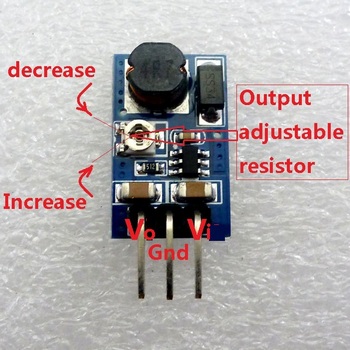

Nun gut, dann halt anders: Dioden entfernt, und statt dessen einen
Step-down DC DC Converter (AMS1117) eingesetzt. Diesen dann auf 4.3V
eingestellt --> Das selbe Problem. Die Spannung also auf 5V hochgedreht
--> Immer noch das gleiche.

Das Werkzeug zur Analyse solcher Probleme ist ein Oszilloskop
Der AMS1117 ist kein Step-Down Konverter, sondern ein Linearregler.
Außerdem schluckt der selber typisch 1.3 Volt. Das wird also schief
gehen, wenn du auf die 4.3V kommen möchtest.

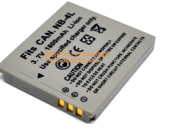

was auch noch sein kann:
die Kamera ist für den vorherigen Akku "geeicht".
da sagt dann ein Zähler das auch der Neue genauso schnell leer ist,
wie der originale.
wieviele Kontakte hat der Akku?
wollen da noch irgendwo Daten fliessen?
> wie der originale.
:O Das wäre ja... unschön...
Akku hat 3 Kontakte, der DC Koppler (Dummy) allerdings nur 2. Siehe
Beispielbild zum Akku.

Wenn ich das mal so zusammenfasse:
Meine Powerbank liefert 5V, ich benötige aber 4,3V.
Mein Batteriedummy ist nicht selbstgebaut und hat daher vermutlich (?)
einen Elko integriert.
Mit dem Spannungsregler um die 5V zu verringern (siehe Bild)
funktioniert die Kamera slebst bei 5V nicht --> Einschaltstrom zu hoch?
--> Könnte mit zusätzlichem Elko (Beispiele?) ueberbrueckt werden; kann
dann allerdings sein dass der Spannungsregler das nicht ueberlebt.
Mit einer Diode wird die Spannung lediglich um 0,3 V gesenkt; mit zwei
funktioniert die Kamera aber nicht mehr. Aussderdem kann es sein, dass
je nach gezogener Spannung die Diode diese unterschiedlich verringert.
Werde ich mal versuchen zu messen.

Das Batteriefach hat doch extra ein Loch im Deckel damit man ein
Batteriedummy verwenden kann. Der hat ein Hohlstecker um ein Netzteil
anzuschließen. Da muss man nix extra hinbasteln und der TO schreibt ja
sogar er hat ein Dummy.
Das Canon Netzteil mit Akku-Dummy (ACK-DC10) hat 4,3V 2A - daher kommen
wahrscheinlich die 4,3V die der TO haben will. Was er dabei nicht
bedenkt ist, dass die Kamera ja normalerweise mit Akku läuft - also mit
Spannungen zwischen 4,2-4,3V (voll) und 2,5-3,0V (leer). Wenn man da
eine Powerbank anschließen will dann erzeugt die aus einer Zelle Li
wieder erst 5V weil sie eigentlich USB versorgen soll um dann daraus
wieder 4,3V oder ähnliches zu machen mit denen man dann die Kamera über
Dummy speist? Verschwendung!
Ich hab als Ersatz für in der Bauform nicht mehr verfügbare Geräteakkus
einfach ein externen Batteriehalter für Li-Rundzellen genommen und per
Kabel in den entkernten Originalakku gelegt. Das funktioniert wunderbar.
Ich würde dem TO empfehlen sich ein 18650-Batteriehalter und ein paar
gute Zellen dazu zu besorgen. Die haben deutlich mehr Kapazität als der
winzige Akku und wenn das noch nciht reicht kann man auch mehrere
parallel schalten. Das dann per Huhlstecker direkt in den Dummy speisen.
Müsste funkionieren wie der Originalakku nur Marathon...
> parallel schalten.
Danke fuer den Tipp. Das klingt sehr gut. Ist vermutlich die
praktikabelste Lösung ohne viel hin- und her- zuwandeln.
