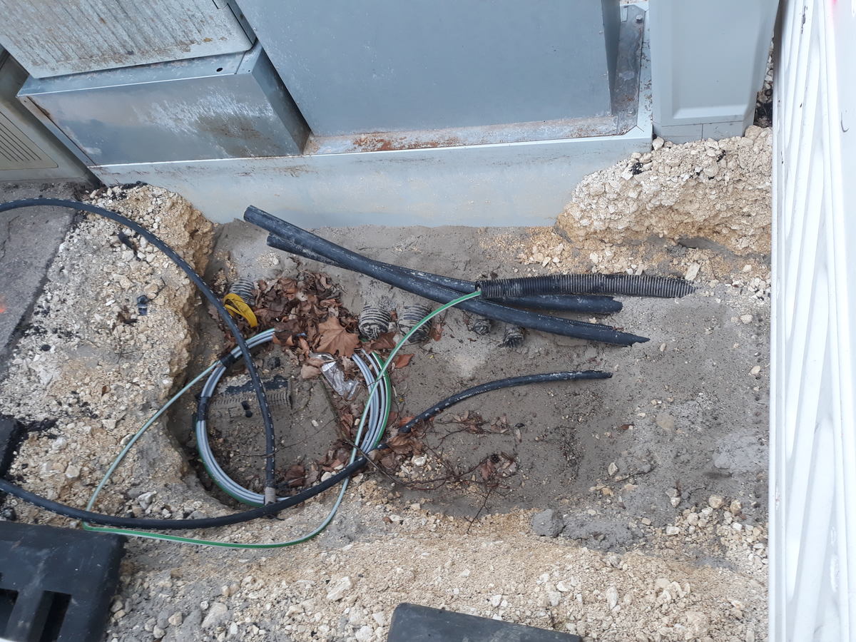

Manfred schrieb: > Ohne Meßgerät bekommt man das kaum korrekt umgesetzt, und das bewegt > sich in Preislagen, die sich der Heimwerker kaum leisten wird. Dafür kann man doch die Pegel im Modem ablesen. Grund bei mir war das nicht genug pegel am anschluss ankam. Grund dafür ist der neue DSLAM an der Straße... der ist noch nicht mal fertig wie es scheint. Bzw. Nicht mal zugemacht. Auf Nachfrage hieß es es müsse "An meiner Verkabelung" liegen... Techniker kam, pegel im keller gemessen, uuups... telefon:"Sie hatten ja recht, es liegt an unserer Technik. Unser techniker gibt ihnen eine neue Anschlussdose. Der Einbau jedoch kostet sie 40€" (plus Anfahrt... ) Meine antwort war: "Nö, das kann ich selbst. Ich habe da erfahrung mit." Dose getauscht, Läuft.
Kilo S. schrieb: > Grund bei mir war das nicht genug pegel am anschluss ankam. Grund dafür > ist der neue DSLAM an der Straße... der ist noch nicht mal fertig wie es > scheint. Bzw. Nicht mal zugemacht. > > Auf Nachfrage hieß es es müsse "An meiner Verkabelung" liegen... > > Techniker kam, pegel im keller gemessen, uuups... telefon:"Sie hatten ja > recht, es liegt an unserer Technik. Unser techniker gibt ihnen eine neue > Anschlussdose. Der Einbau jedoch kostet sie 40€" (plus Anfahrt... ) > > Meine antwort war: "Nö, das kann ich selbst. Ich habe da erfahrung mit." Jetzt ergibt sich ein ganz anderes Bild. Bei mir war es mit dem zu hohen Pegel aus der Dose ähnlich, nur, dass selbstverständlich der Vodafontechniker die Dose getauscht hat und dies für mich selbstverständlich kostenlos. Gruß Uwe
Na dolle wurst... Und jetzt gabs erneut Störung. anruf gemacht... es wird sich drum gekümmert. Ich werde benachrichtigt.
