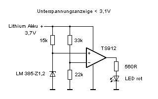

von Bernd K. (bmk)
Hier eine bewährte Schaltung, die für 3,1V ausgelegt ist.
Durch Tausch des 33k gegen einen 68K liegt die Schwelle bei 5V statt
3,1V.
von Falk B. (falk)
@Bernd K. (bmk)
Ohne Hysterese, bähh!
Außerdem gibt es den Kram schon fix und fertig als voltage monitor.
https://para.maximintegrated.com/en/results.mvp?fam=super1&tree=master

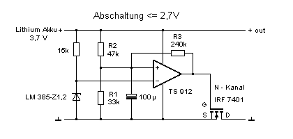

von Bernd K. (bmk)
Das 'bähh' finde ich jetzt nicht angebracht.
Ohne Hysterese hat diese Unterspannungsanzeige den Vorteil, dass eine
Annäherung an den Grenzwert bei erhöhter Stromentnahme (Motoranlauf etc)
durch kurzes Aufleuchten bereits im Vorfeld angezeigt wird. Und bei
Dauerleuchten ist dann der Akku dauerhaft unterhalb der Schwelle und
sollte  baldmöglichst aufgeladen werden.
Eine Hysterese ist hingegen unabdingbar, wenn abgeschaltet werden soll:
Abschaltung bei etwa 2,8V und Wiedereinschaltung bei etwa 3,5V. Sonst
gibt es durch die Erholung der Akkuspannung ein Flattern im Schaltpunkt.
Der Hinweis auf fertige Voltage Monitore macht Sinn. Immerhin lässt sich
meine Schaltung idR aus Bauteilen aus der Grabbelkiste erstellen.
Anmerkung: Es ist schon ein wenig enttäuschend, wenn man eine
funktionierende Schaltung präsentiert, welche die Anforderung des TO
erfüllt und dafür eine negative Bewertung erhält. Warum auch immer.

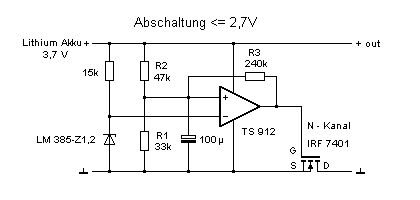

von Mani W. (e-doc)
Bernd K. schrieb:
> Immerhin lässt sich
Wenn Du noch zwei passende Widerstände in der Kiste findest und
in die Schaltung einbaust, dann hätte diese eine Hysterese...
von Bernd K. (bmk)
Mani W. schrieb:
> Bernd K. schrieb:
>> Immerhin lässt sich
Ja, es genügt sogar ein zusätzlicher Widerstand. Für eine Abschaltung
absolut notwendig. Aber für eine pure Anzeige nicht unbedingt.
