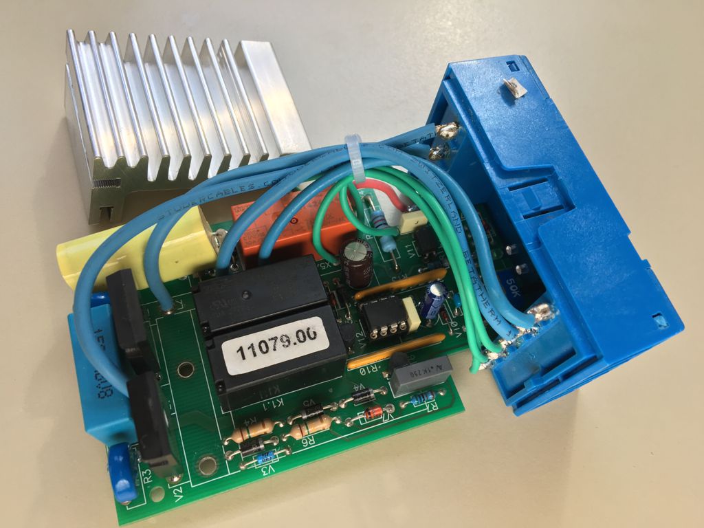

2.) Die zweite und häufigere Variante erklärt sich etwas komplizierter.
Hier beobachteten die Bediener der Maschine, dass das Verhalten ca. 2
Jahre lang ok war. Danach folgte eine Phase in der die Maschine zunächst
selten, dann immer öfter und schließlich generell nicht mehr bremste.
Sichtbare Schäden waren keine festzustellen. Also habe ich die Schaltung
im Stand-Alone-Betrieb am C6 von einem externen Netzgerät mit ca. 26 V
fremdversorgt. Die Stromaufnahme war bei Bereitschaft ca. 5 mA bei
Bremsbetrieb ca. 53 mA. Und die Schaltung hat gearbeitet wie sie sollte.
Als nächstes testete ich den Betrieb mit 400V~ an L1,L2.
Leerlaufspannung an C6 ca. 26V. Bei ausgelöstem Bremsablauf ist die
Spannung hier aber auf 8,8 V (!) zusammengebrochen. Das reicht zwar noch
um die grüne LED schwach, die gelbe LED hell leuchten zu lassen und den
Mikrocontroller zu versorgen, es reicht aber nicht mehr um die 3 Rélais
K1.1, K1.2 und K2 mit ausreichend Haltestrom zu versorgen. Die 3 Rélais
ziehen ganz kurz an (Geräusch), fallen aber sofort wieder ab. Mit
abgefallenen K1-Rélais kann die Schaltung logischerweise nicht bremsen.
Es müssen während der "Ablebensphase" nicht zwingend jeweils alle 3
Rélais abgefallen sein - jede Kombination ist möglich. Auch ein Abfallen
wärend der Brems(gleich)strom fließt, ist durchaus nicht auszuschließen.
Die möglicherweise beteiligten Bauteile V8, V9 und R9 waren in Ordnung.
C4 aber hatte statt 470 nF nur mehr 304 nF. C4 ist ein selbstheilender
Folienkondensator. Er dürfte schon einiges "erlebt" haben - ein
Durchschlag: heilt aus; auch mehrere. Viele tausend hinterlassen dann
doch Spuren, indem die Kapazität abnimmt.
Nach Austausch von C4 durch einen neuen Kondensator (mit wieder
470nF,400V~) hat die Schaltung wieder gearbeitet wie sie soll.
Dennoch wollte ich wissen, wieviel sich jetzt an Spannungen und Strömen
geändert hat.
U (L1,L2):         406 V~
U an C6 (standby):  27,2 V
U an C6 (bremsen):  12,8 V
An den 3 Rélais liegen nun im Bremsfall statt 8,8 V wieder 12,8 V an.
Für 24V-Rélais nicht gerade üppig doch zum Halten reichts noch. Zum
Anziehen können sie sich am geladenen C6 bedienen. Ist ein knappes
Design, das nur geringen Kapazitätsverlust am C4 duldet.

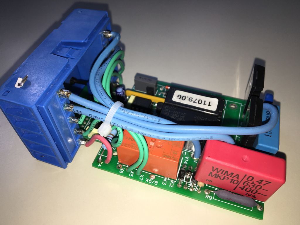

Im ersten Bild (Anhang) sieht man die Schaltung nach Demontage des
Kühlkörpers. Der "Schlingel" C4 ist der gelbe Folienkondensator links
hinten. Im zweiten Bild (nun 180° gedreht) ist C4 durch einen neuen
Kondensator ersetzt worden.

von Erich S. (alterhase)
Hallo Hubert,
da hast du genau recht. Ich hatte bei diesen Reparaturen schon nach
spannungsfesteren Varianten gesucht, bin aber an den Platzverhälnissen
gescheitert. Im Platinenlayout war überhaupt nur ein Rastermaß von 22,5
mm vorgesehen. Somit war schon die original bestückte Variante mit einem
Beinchen in der Luft über anderen Bauteilen verlötet...
Dieser WIMA mit Raster 27,5 mm war das Maximum was ich unterbringen
konnte. Mir hätten auch 560 nF (statt 470 nF) gut gefallen - aber das
war noch illusorischer.
mfG Erich.

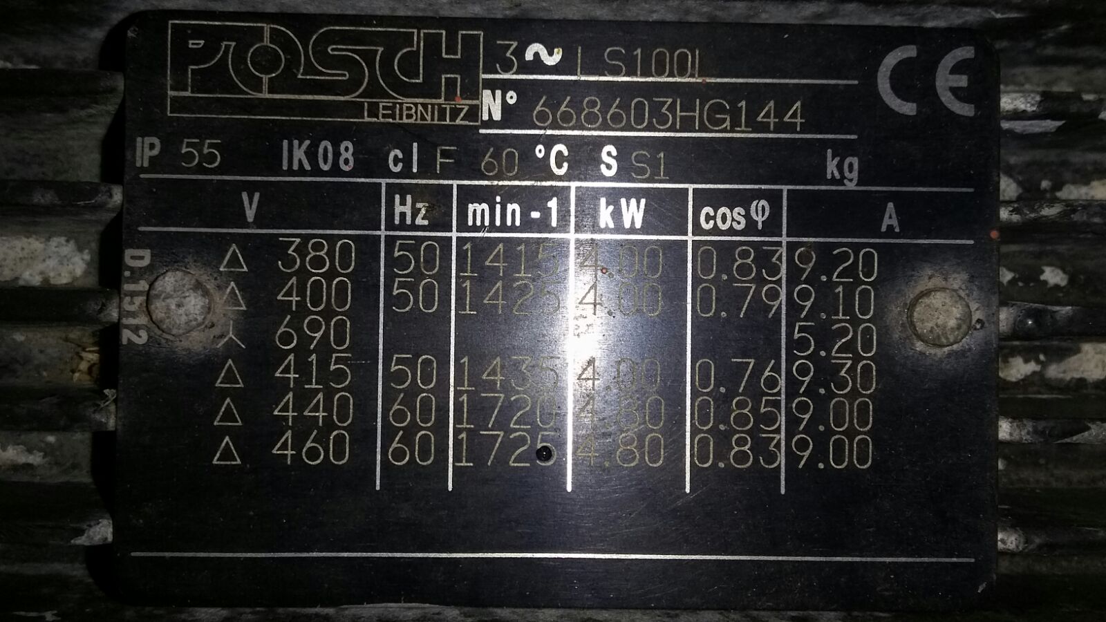

Ich hab jetzt vom Motor Typenschild ein Foto gemacht, damit mal die
Daten klar sind womit ich es zu tun habe. Es handelt sich um eine
Wippkreissäge zur Brennholzverarbeitung mit Blattdurchmesser 700mm und
direkter Montage am Motor (ohne Riemen, umsetzung etc.) Verschaltet ist
der Motor wie gesagt im Dreieck bei 380V Die Zeit bis zum Stillstand
würde ich persönlich sagen kann ruhig zwischen 5-10 Sekunden sein, je
nach Aufwand und Schaltungsaufbau. Zum Thema welche art der Bremsung,
glaube ich, dass die Variante hier mit der Einweg Gleichrichtung
zwischen L1 und L2 sicher mehr sinn macht, bzw. einfacher zu realisieren
wäre. Bei der Bremsung über ein Netzteil mit Brückengleichrichtung,
müsste man noch berechnen wieviel VA der Trafo leisten muss.
Der Nennstrom vom Motor beträgt 9,20A und somit der Bremsstrom bei
9,20*2,5=23 A. Auf alle Fälle wäre die erste Frage sicher einmal der
Wicklungswiderstand um eben die notwendige Gleichspannung berechnen zu
können.
