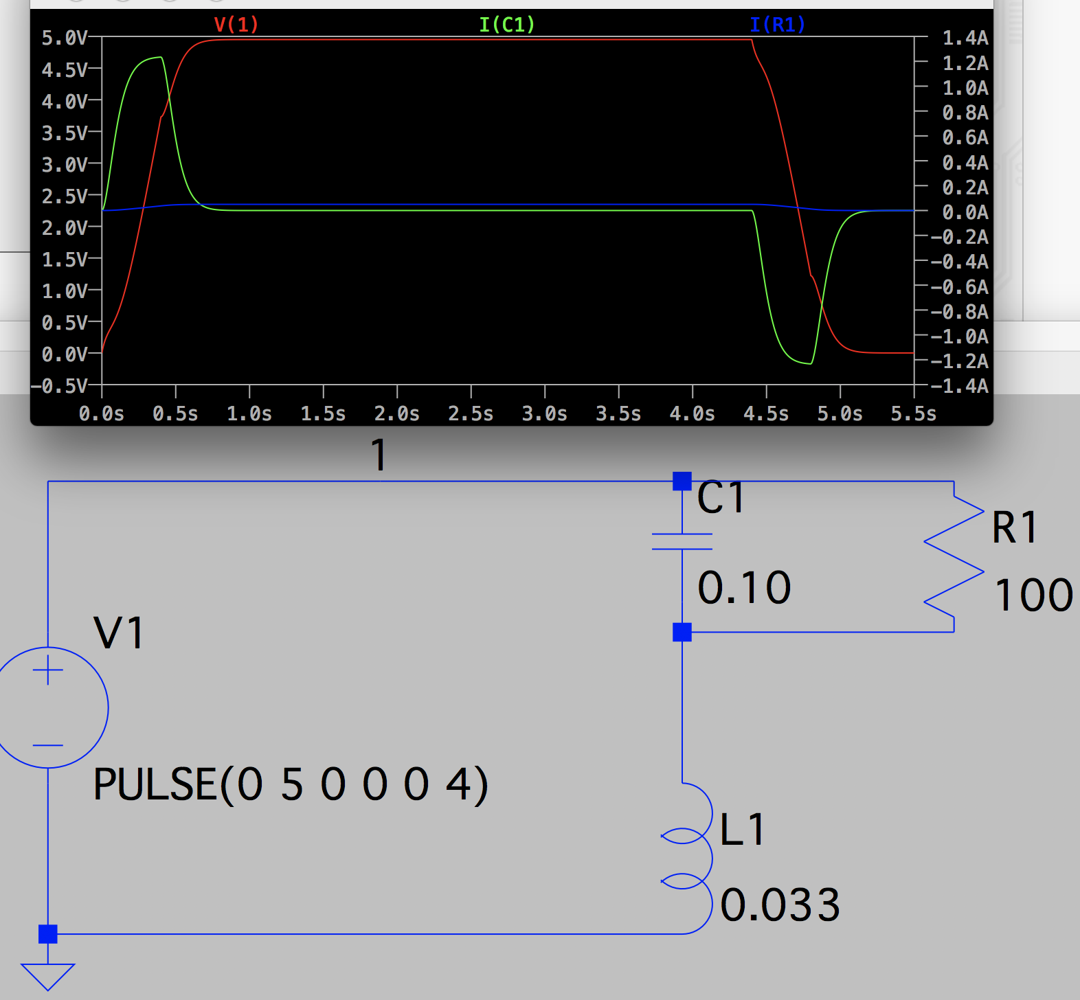

von Tobias K. (t_k)
Sapperlot W. schrieb:
> In der Simulation fehlt die Last. Parallel zum Kondenser.
Ack. dachte ich mir dann nachher auch. Habe das mal ergaenzt...
Ist das im Anhang jetzt schon ein realistischeres Verhalten? Die
Spannung bleibt im Plot bis etwa 4.4s auf 5V und bricht dann recht stark
ein. Meine Erwartung waere gewesen, dass ab t=4.0s (= 0V an der
Spannungsquelle) die Spannung einbricht, aber innerhalb der zu
stuetzenden Zeit eben so wenig, dass der Raspi nicht neu startet...

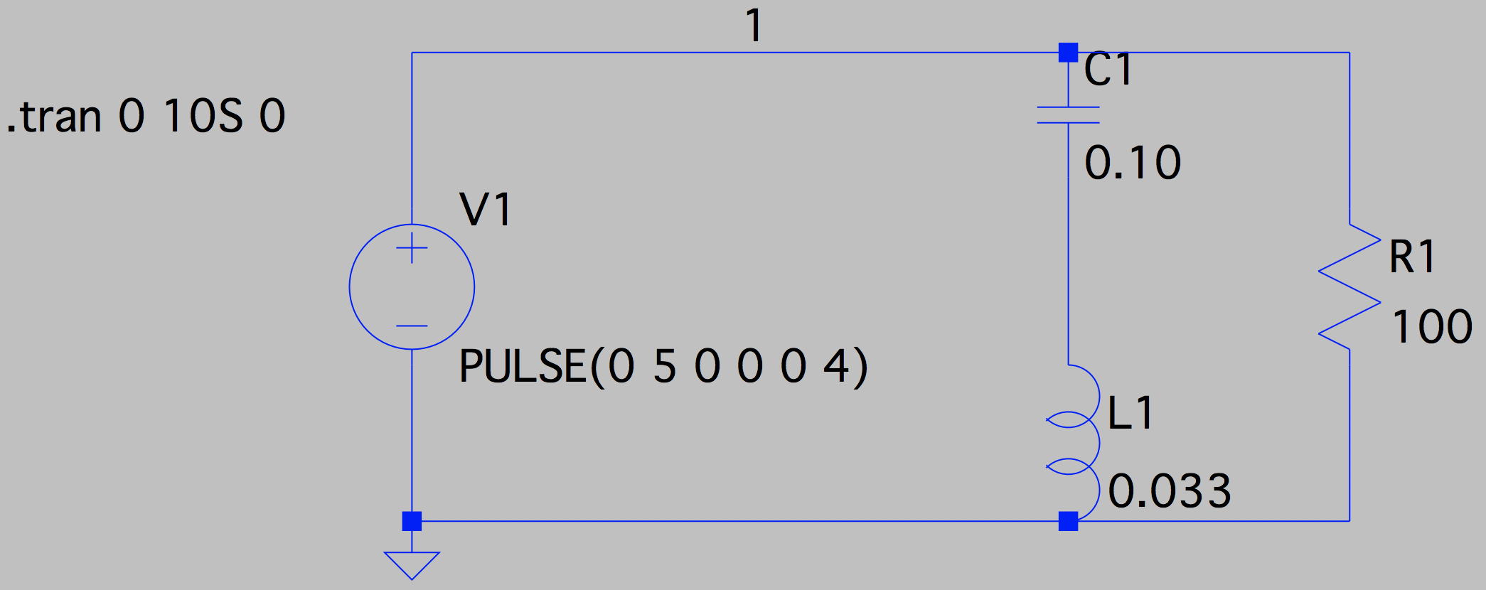

von jz23 (Gast)
Parallel zum Kondensator, nicht parallel zu C und L.
von jz23 (Gast)

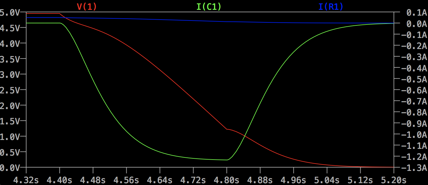

Die Frage ist, ob die Powerbank den Ausgang auf 0V runterzieht, oder ob
sie ihn nur abschaltet. Bei letzterem würde die Schaltung durchaus gut
funktionieren, ansonsten eher nicht.
In deiner Simulation arbeitest du übrigens mit 33mH, das ist für den
Strom vom RPi (Irgendwas um die 1-2A, hab keinen zum messen) definitiv
dann ein ziemlicher Trümmer, dagegen ist der Kondensator geradezu
winzig.

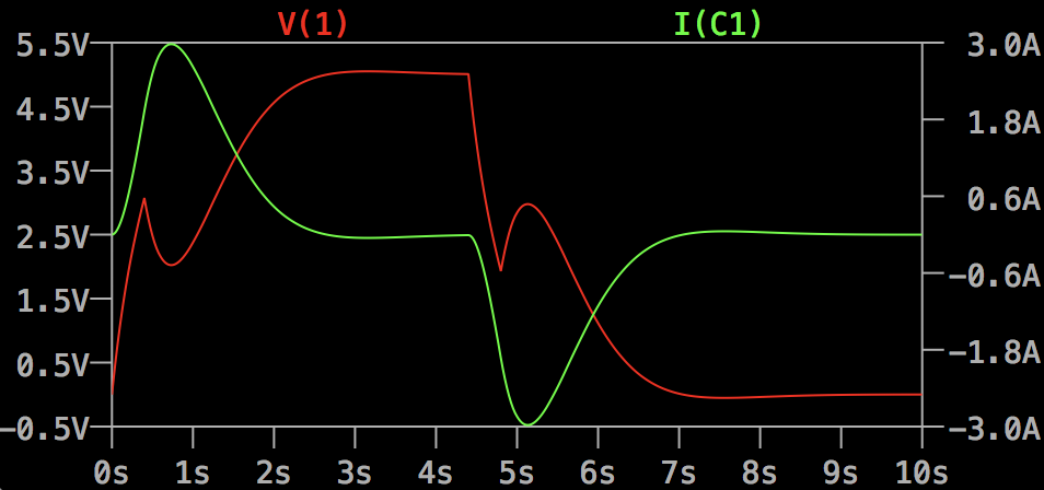

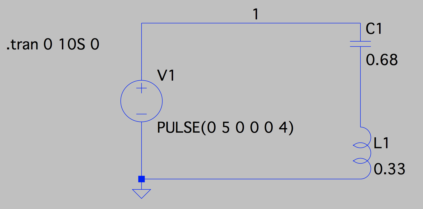

von Tobias K. (t_k)
Ok. sieht aber genauso aus? siehe Anhang.
Was ich nicht erwaehnt hatte: im Artikel ist die Rede von "USB Kabel
muss nicht aufgetrennt werden" durch Verbindung am GPIO. Daher gehe ich
davon aus, dass in der Idee des Artikels C und L parallel zur Last
haengen, da der Stromkreis inkl. Last durch Raspi und micro-USB-Kabel
schon existiert, mit parallel herausgefuehrten Pins am GPIO...
von Tobias K. (t_k)
> winzig.
Kann man ersteres mit Hausmitteln nachmessen? Habe kein Oszi o.ae. zur
Verfuegung, nur normales Multimeter und allerlei Arduino/ESP/...
boards...
Danke fuer den Hinweis mit den 33mH, da hat sich ein 3
Zehnerpotenzen-Fehler eingeschlichen.
Viele Gruesse,
Tobias
PS: Sorry fuer die "ue" - habe gerade nur eine engl. Tastatur zur Hand

Bei deiner Simulation fällt mir gerade noch auf, dass der Widerstand mit
100Ohm sehr groß ist, für nen RPi wären so 2-5Ohm realistischer.
Ob du die Spule in Reihe zum RPi oder parallel schaltest, macht
eigentlich keinen Unterschied, hatte da einen Denkfehler (Dachte zuerst,
du wolltest Stromspitzen vom RPi abfangen...). Wahrscheinlich gehts auch
ohne, bzw. es dürfte reichen, wenn du das USB-Kabel ein paar mal durch
einen Ringkern führst.

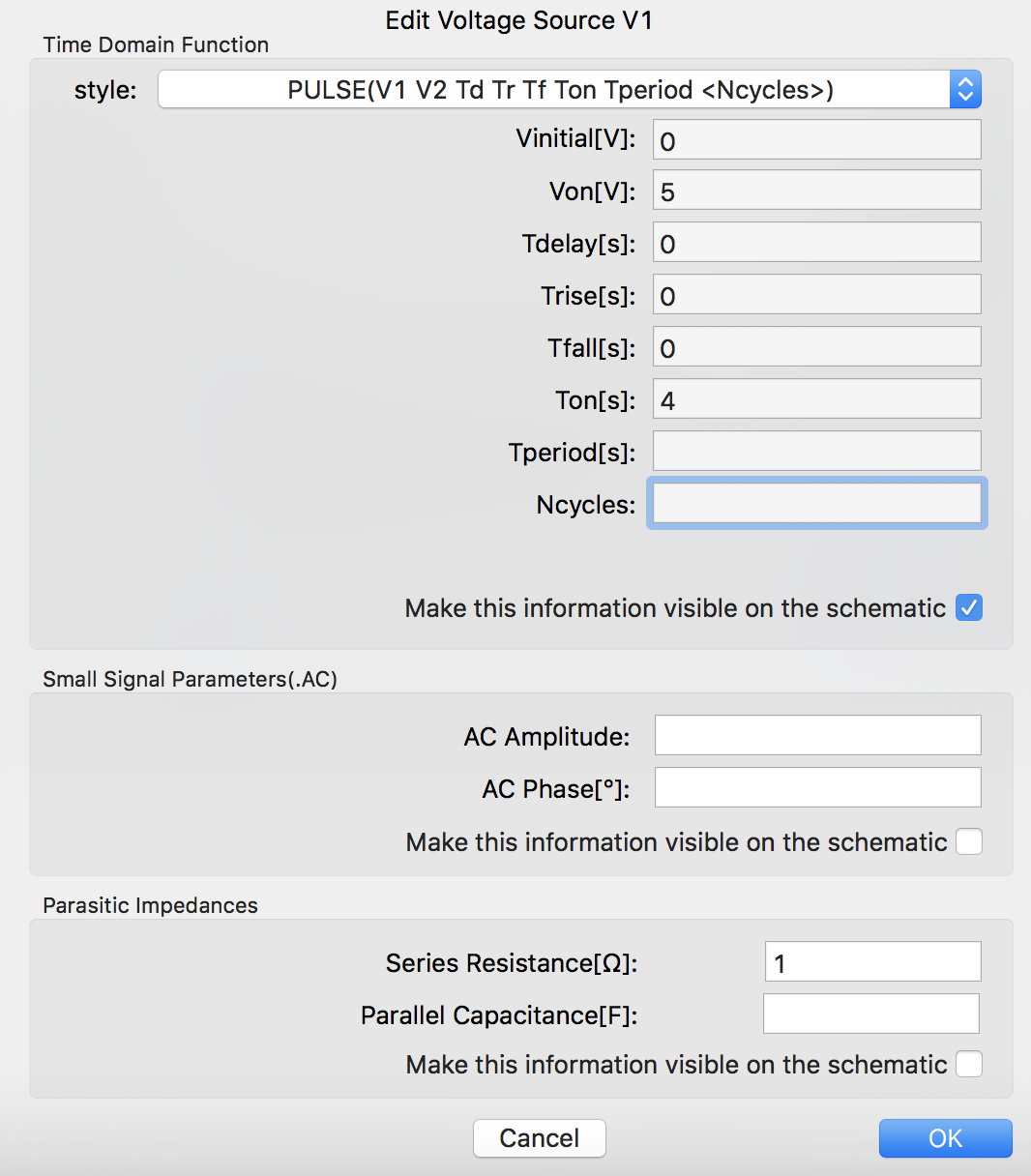

von Tobias K. (t_k)
Hallo NTC,
ich hatte vor, den Spannungsabfall nachzustellen, deshalb der 'PULSE'
(=Rechteck?), siehe Anhang.
Wenn es eine bessere Quelle/Einstellung dafuer gibt, wuerde ich die
gerne einbauen - hast du eine Idee?
