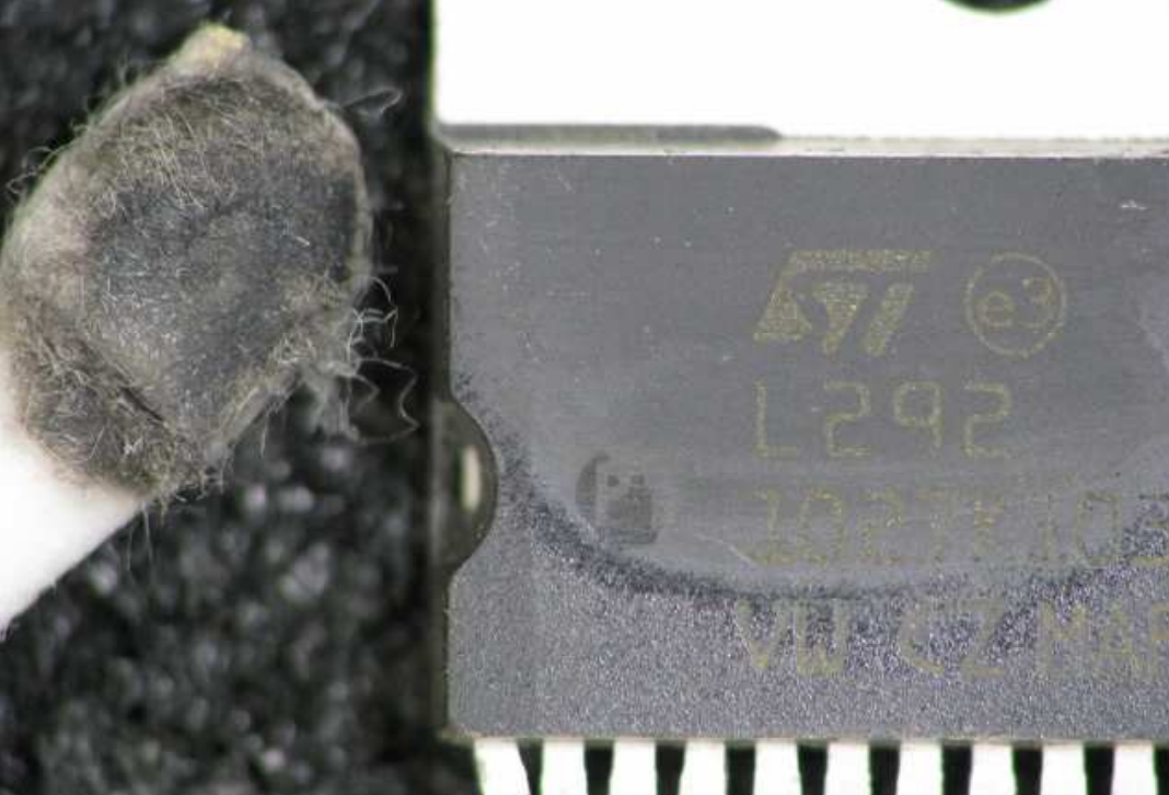

Jörg W. schrieb: > Sind heutzutage üblicherweise keine Aufdrucke, sondern Lasergravuren. Und wenn die schwarze Farbe darunter mit Aceton weggeht und eine andere Gravur erscheint, dann hat man eine Fälschung aus China in der Hand... ;-)

Ebay. Mittlerweile werden die Chinesen besser und lasergravieren selbst. EPROMs (DIL) werden gerne überlackiert und neu bedruckt, Plastik-DIL-Gehäuse werden mittlerweile komplett abgeschliffen und gelasert. Da macht man aus verbleiter Ware gerne mal ROHS...
A. schrieb: > Wie kommt man eigentlich an solche Fälschungen? Man braucht z.B. für Ersatz und Service Bauteile, die abgekündigt sind. Und dann gibt es solche Obsoleszenz-Broker, die einem sowas "vermitteln". Gern auch gegen Vorauskasse. Das nennt man dann Lehrgeld... Und es gibt dann Profis, die das Gehäuse wegätzen, um zu schauen was da tatsächlich im Gehäuse verbaut ist. Gut, wenn man dann mit einem Original vergleichen kann. ;-) > Wenn ich bei Mouser, Farnell bestelle, dann erwarte ich originale Ware. Ich auch.
