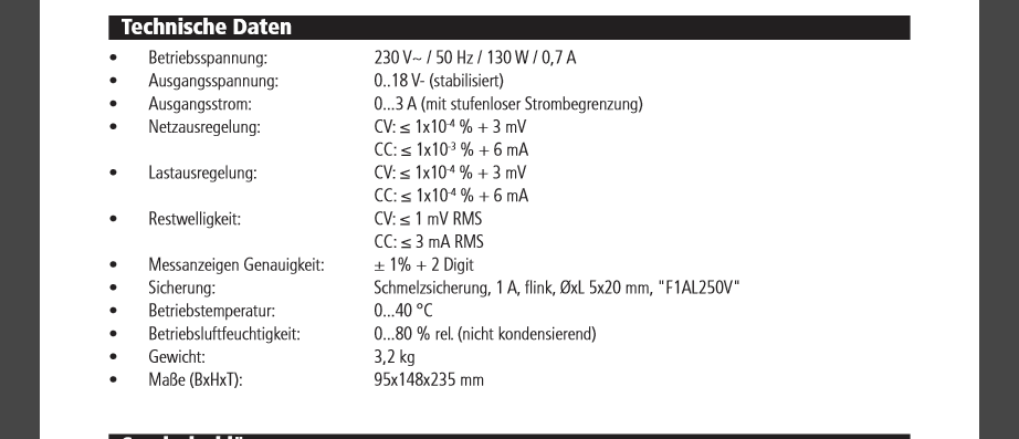

Hallo liebe Community, ich hoffe einer von euch kann mir bei meinem Problem helfen. Ich möchte gerne ein paar tiefentladene Akkus wieder auf ca. 3,8V bringen und benötige hierzu ein passendes Netzteil. Nun habe ich ein sehr Preiswertes gefunden, bin mir aber nicht 100% sicher ob ich es für mein Vorhaben verwenden kann. Über jede Antwort freue mich und bedanke mich schon mal im Voraus! Grüße Andi

Hallo, das laden mit einem intakten Akku würde damit sicher gehen. Tiefentladene Akkus gehören in die Tonne und Kosten heute eh nicht mehr die Welt.

@ Andreas Türk (andiman) >Also ist es schlichtweg zu gefährlich und man sollte lieber neue Akkus >verbauen und die alten fachgerecht entsorgen. Das gilt erstmal nur für Li-Akkus, wie Du offensichtlich welche hast. Scheinbar machst Du keinerlei Unterschied zw. den Akku-Typen, die alle anders behandelt werden wollen, bzw. andere Eigenschaften haben. @ Hartmut (Gast) >> Tiefentladene Akkus sind Brandbomben! >> >> Da solltest du aber schon noch erwähnen, das dies nur durchs >> wiederaufladen passieren kann. Währenddessen o. eventuell auch erst >> später. >Ist das eine Ansicht, eine Meinung oder gibt es eine seriöse Quelle, wo >man genaueres nachlesen kann? Das ist eigentlich normales Wissen. Solange die tiefentladen bleiben, sind das natürlich keine BRandbomben, denn da ist ja praktisch keine Energie mehr drin, die den Akku hochgehen lassen könnte. Also kann es nur während und nach dem Laden eines solchen zu einem evtl'en Problem kommen.

Waldemar schrieb: > Weswegen sollten tiefenentladene Akkus nach einer erneuten Ladung in > Feuer aufgehen? ist Wikipedia bei dir kaputt? Zitat aus https://de.wikipedia.org/wiki/Tiefentladung zu Li-Ion: "Bei Lithium-Ionen-Akkumulatoren führt eine Tiefentladung auf unter 2,4 V zu irreversibler Schädigung und zu Kapazitätsverlust. Sinkt die Spannung einer Zelle auf unter 1,5 V, sollte sie nicht mehr verwendet werden. Es ist sehr wahrscheinlich, dass sich Kupferbrücken ausgebildet haben, welche dann zu einem Kurzschluss führen. In diesem Zustand wird die Zelle instabil und erhitzt sich sehr stark, wodurch Brandgefahr entsteht. Tiefentladene Lithium-Ionen Akkus sollten aus Sicherheitsgründen nicht weiterverwendet werden." Die Quellenangabe kannst du selbst zurückverfolgen.
Der Andere schrieb: > Waldemar schrieb: >> Weswegen sollten tiefenentladene Akkus nach einer erneuten Ladung in >> Feuer aufgehen? > > ist Wikipedia bei dir kaputt? > Zitat aus https://de.wikipedia.org/wiki/Tiefentladung zu Li-Ion: > > "Bei Lithium-Ionen-Akkumulatoren führt eine Tiefentladung auf unter 2,4 > V zu irreversibler Schädigung und zu Kapazitätsverlust. Sinkt die > Spannung einer Zelle auf unter 1,5 V, sollte sie nicht mehr verwendet > werden. Das mag ggf. stimmen (ich prüf die Quelle jetzt nicht nach), aber wer sagt denn, dass die Zellspannung unter 1,5V liegt? Meistens haben die tiefenentladenen Zellen noch so knapp 3V, werden daher von einem Ladegerät nicht mehr erkannt aber sind sonst einwandfrei. Ggf. etwas Kapazitätsverlust, aber das ist bei den meisten Anwendungen egal.
Waldemar schrieb: > Das mag ggf. stimmen (ich prüf die Quelle jetzt nicht nach), aber wer > sagt denn, dass die Zellspannung unter 1,5V liegt? Meistens haben die > tiefenentladenen Zellen noch so knapp 3V, werden daher von einem > Ladegerät nicht mehr erkannt aber sind sonst einwandfrei. Ggf. etwas > Kapazitätsverlust, aber das ist bei den meisten Anwendungen egal. Exakt so ist es auch. Habe Sie alle gemessen und Sie haben 3,05 - 3,16V im Schnitt.

>Das mag ggf. stimmen (ich prüf die Quelle jetzt nicht nach), aber wer >sagt denn, dass die Zellspannung unter 1,5V liegt? Meistens haben die >tiefenentladenen Zellen noch so knapp 3V, werden daher von einem >Ladegerät nicht mehr erkannt aber sind sonst einwandfrei. Ggf. etwas >Kapazitätsverlust, aber das ist bei den meisten Anwendungen egal. 3V ist nicht tiefentladen. Der Akku ist da aber schon sehr weich in der Spannung, also praktisch nicht mehr sehr belastbar. Der Weg zum tiefentladenen Akku ist dann nur noch sehr kurz - da reicht schon die Selbstentladung über Wochen oder Monate, daß desen Spannung so nach und nach immer weiter absinkt.
>Bitte einfach den Titel lesen! Dann hätten Sie nicht soviel schreiben >müssen ;) Sorry, solche Detail-Infos gehören grundsätzlich in den Text, wie auch die Info, was Du unter "tiefentladen" verstehst. Reichlich 3V ist nicht tiefentladen, da immer noch im "gesunden" Bereich (solange die Spannung auch unter Last nicht zu weit absinkt).
Was ist los, denkt ihr euch eigene Bedeutungen für Fachbegriffe aus? Tiefentladen heisst die Zelle wird bis unterhalb der Entladeschlusspannung entladen. Und die ist für LiIon Zellen 2,5V Seit wann sind Andreas T. schrieb: > 3,05 - 3,16V weniger als 2,5V Teo hatte wohl recht: Teo D. schrieb: >><(()°>
