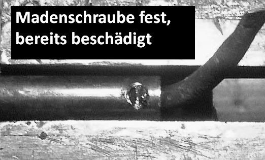

Hi, hab da eine festsitzende Madenschraube im Lötkolben. Schraubenlöser half leider nicht. Gibts noch etwas was ich vor dem Ausbohren probieren könnte?
Nur eine Idee, wenns bei kaltem Lötkolben nicht geht, vllt gehts mit heißem Lötkolben besser, Stichwort Ausdehnung. Aber auf die Finger aufpassen :-)
Lötkolben heiß machen, einen Tropfen Wasser auf die Schraube geben und schnell herausdrehen. Das Material soll sich ausdehnen und die Schraube schlagartig zusammenziehen. Das lockert und erleichtert. :-) Edit: Im Zweifelsfall vorher mit Dremel und dünnem Bohrer die ... erodierte Furche für den Schraubenzieher nachziehen.
Schlitzschraubendreher in den Rest des Schlitzes stecken und mit dem Hammer auf den Schraubendreher schlagen, nun mit gegendrücken des Schraubendrehers versuchen die Schraube herauszudrehen. Mit der Methode kriegt man auch oft zernudelte Kreuzschrauben wieder heraus.

Schraubenausdreher - Sprich anbohren und einen Ausdreher in der Größe besorgen.

Erstmal den Schlitz wieder mit einem Dremel formen. Dann WD40, 2 Tage warten. Zwischenzeitlich immer wieder einsprühen, ein Tropfen wird aber reichen. Lötkolben ein paar mal heiß werden lassen. Dann final den Lötkolben heiß machen und versuchen zu drehen. Wenn das nicht klappt, wird's schwer. Eventuell könnte man noch eine kleine Mutter (M3 oder M4) flach auf die Schraube legen und hartlöten. Das erfordert aber sehr viel Geschick bei einer solch kleinen Schraube. Und es könnte Lot in das Gewinde laufen. Schweißen geht bei der Größe wahrscheinlich nicht. Wird hier nicht helfen, aber trotzdem: Bei großen Schrauben (>M10) klemme ich oft eine passende Nuss mit einer Schraubzwinge fest. So hat man maximalen Anpressdruck und kann nicht abrutschen.

Die Schraube ausbohren, den Bohrer so wählen das er etwas kleiner ist als die Schraube, z.B. Schraube ist M3 dann mit Bohrer 2,5mm ausbohren. Am besten mit einem 1,5mm Bohrer vorbohren und versuchen möglichst zentriert zu bohren. Das klappt meist nur mit einer Säulen Bohrmaschine. Nach den bohren mit einen Schlitz Schraubendreher der ganz knapp in die Bohrung passt versuchen die Reste der Schraube heraus zu drehen.

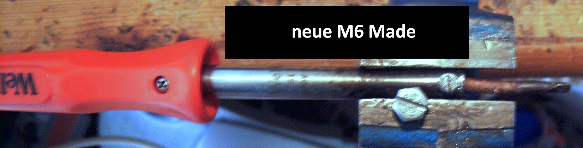

danke für die Antworten, der alte Wellerkolben hat wieder eine feste Spitze - die ganze Aktion war ja nur, weil die Kupferspitze wie ein Kuhschwanz wackelte. -WD40 war erfolglos - nicht nachmachen, gibt fetten Rauch! Mußte den Kolben 15 Minuten zum Fenster heraus klemmen bis der Rauch verbrannte ツ -Wasserschock mit Tropfen und Klopfen auf den Schlitz war auch erfolglos. Ergo das festgefressene Teil ausgebohrt und um die Madenreste zu lockern war ein Nachbohren von vorn nötig. -Hab ein M6 Gewinde geschnitten und eine Made geschlitzt, der große Schraubenkopf stört beim Löten. Und Wegwerfen ist Nonsens - den hats gebraucht, um einen neuen Magnetschalter in die Lötstation zu montieren!
