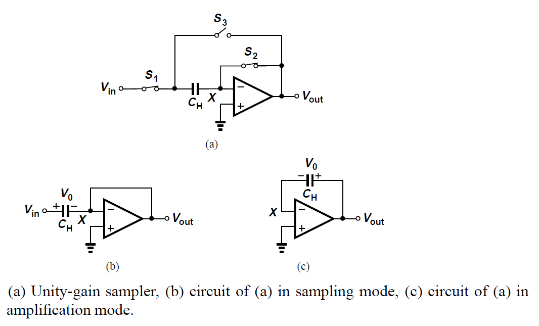

von Robert M. (r0bm)
Christoph M. schrieb:
> Da der ADC eine vorgeschaltete Verstärkerstufe hat, hab ich direkt einen
> Spannungsteiler 100kOhm - 10kOhm davor geschaltet, ohne weiteren OPV.
> Doch das geht ordentlich schief: Es rauscht wie verrückt, und je
> schneller man abtastet, desto stärker wird das Signal verfälscht. In der
> Atmel application note AN2535 "using XMEGA ADC" finde ich:
> Im Datenblatt des 8e5 wird jedoch in Tabelle 36-10 der
> Eingangswiderstand der gain stage mit 4kOhm beziffert und ein
> Abtast-Kondensator mit Csample = 4.4pF angegeben.
Der 4kOhm R ist nicht als Eingangswiderstand zu verstehen, sondern als
Widerstand der in Reihe zum Haltekondensator liegt. Die Eingangsimpedanz
ist daher ein sehr großer Widerstand der parallel zu 4...5pF sitzt.
Mit steigender Eingangsfrequenz sinkt der Realteil schnell ab. Das gilt
natürlich nur für die kurze Zeit wenn gerade abgetastet wird. Während
der restlichen Zeit ist der Eingangswiderstand immer noch sehr hochohmig
(Abtastschalter offen), hat aber einen unterschiedlichen Wert.
Dein hochohmiger Quellwiderstand (Spannungsteiler) sitzt in Reihe zu den
4kOhm, wodurch anscheinend nicht genug Strom fließt um den
Haltekondensator bei der hohen Abtastfrequenz, innerhalb der sehr kurzen
Abtastzeit, auf den korrekten Spannungswert zu laden. Laut der
verlinkten AppNote sollte das aber noch OK sein. Versuche mal testweise
einen 10k+1k Spannungsteiler. Verbessern sich die ADC-Werte bzw. das
Rauschen?

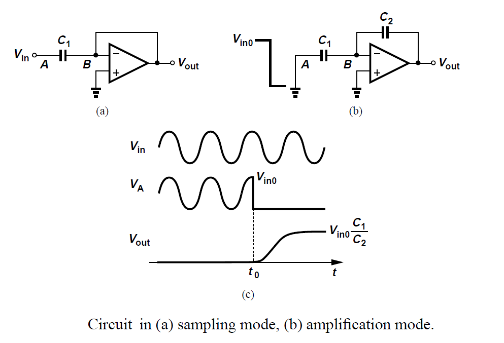

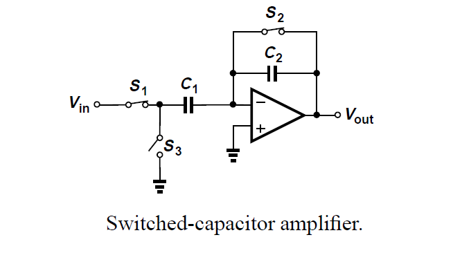

Possetitjel schrieb:
> Wir reden ja nicht vom Eingangswiderstand des ADC-Blocks,
> sondern vom R_ein der "gain stage" VOR dem ADC. (Zumindest
> habe ich das DaBla so verstanden.)
Die exakte Schaltung kenne ich leider nicht, doch scheint der
Eingangsverstärker nicht das zu sein was man sich allgemein unter einem
"Verstärker" (z.B. mittels OPV o.ä.) vorstellt.
Ich nehme an, die Verstärkerstufe enthält eine weitere S&H-Stufe. Erst
nachdem die Eingangsspannung abgetastet und im Haltekondensator
zwischengespeicherte wurde, folgt die tatsächliche analoge Verstärkung
dieses diskreten Wertes, der schlußendlich dem eigentlichen S&H-Glied
des ADC weitergereicht wird.
Dies würde erklären, warum laut Datenblatt, die ADC-Eingänge (ob mit
oder ohne "Gain Stage"), als eine Reihenschaltung aus einem Widerstand
mittleren Wertes und einem sehr kleinen Haltekondensator angegeben
werden.
> Naja, der ADC vom XMEGA A hat an vielen Stellen andere Paramter, z.B.
> auch 2MSps statt 300kSps, da liegt die Vermutung nah, dass etwas anderes
> implementiert wurde.
Das fällt eher unter Wunschvorstellung, es wird sich auch nur um einen
weiteren Verstärker mit geschalteten Kapazitäten handeln. Macht keinen
Sinn fürs A-Modell den Aufbau bzw. die Arbeitsweise der Verstärkerstufe
auf den Kopf zu stellen.
